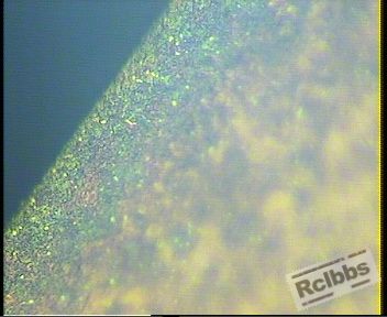

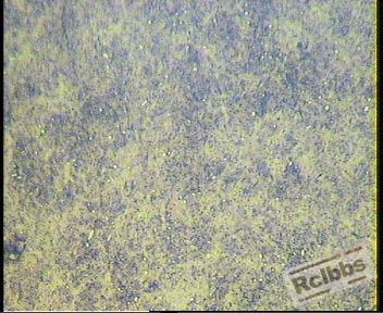

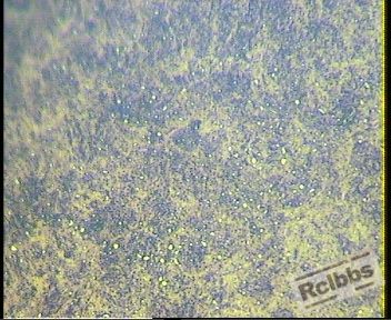

金相照片发花,做的不好,影响组织评级,建议重新制样。
发表于 2013-6-22 15:39:53 | 显示全部楼层 |阅读模式
gcr15轴承套圈组织求各位大侠分析分析
stove + 10 感谢支持!本主题已获得论坛微博(微信)推荐.
 楼主| 发表于 2013-6-22 15:41:41 | 显示全部楼层
第1、2张为芯部组织,第3、4张分滚道边界组织。均为同一只套圈
签到天数: 561 天
发表于 2013-6-22 18:20:30 | 显示全部楼层
前两张图片,我看还是可以的,组织没有问题。
最后的两张确实看不清楚。
这个试样最好要镶嵌才好,不会出现此种情况,。
签到天数: 40 天
发表于 2013-6-26 11:10:56 | 显示全部楼层
是想看看磨加工后的组织有没有变化呢还是看磨加工部位有没有烧伤呢?不管是那种试样还是重新制比较好,另外边部腐蚀的比较脏建议镶嵌,腐蚀时酸不要太浓,2%就好,用侵入法。
