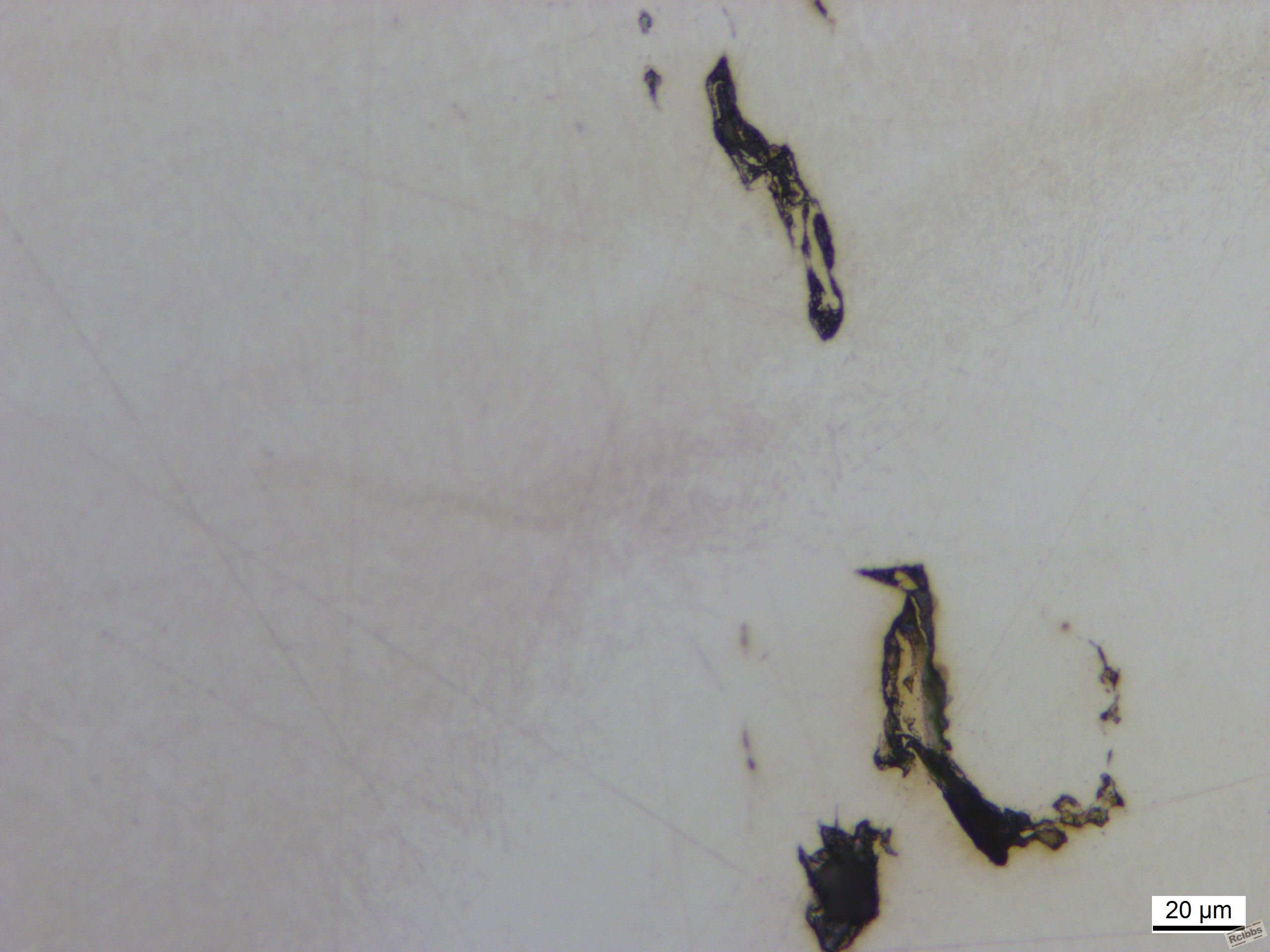

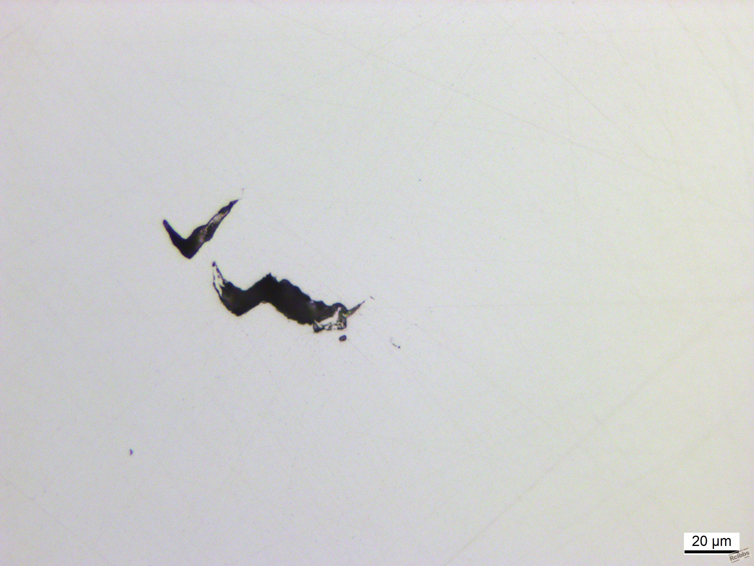

这是我们公司焊接产生的裂纹,但是一直找不到什么原因,以及想听听这种裂纹的影响。附图,材料是粉末冶金的。

不是裂纹,应该是压制不均匀引起的孔洞在烧结后的残留!

不知道如何才能判断出是否为裂纹啊。因为我们最近没有个判别标准,做了很多实验,但是没有一个相应的结论,求指导。谢谢。

这种零件我们经过多次磨抛,每次去除大约150um左右,但是下面仍是类似的的尖端条状,有些时候回呈现相对规则的长形矩形,所以不知道是不是裂纹,印象中裂纹应是带尖角的。

磁粉探伤是用来检测表面裂纹的。我这是金属内部裂纹,其实我觉得超声波检测倒是可行,只不过不懂。最主要我目前这种制样后我都判断不出是否为裂纹,不知道裂纹有没有一个概念什么的。如果这个不是裂纹对零件有无影响。

感觉是焊接排渣不良。焊接裂纹基本都为应力所致,若是裂纹应有尖锐尾端及沿晶的特点

我感觉是焊接问题,孔洞没在母材上,在焊缝上,说明焊接时排渣所致。不是裂纹。

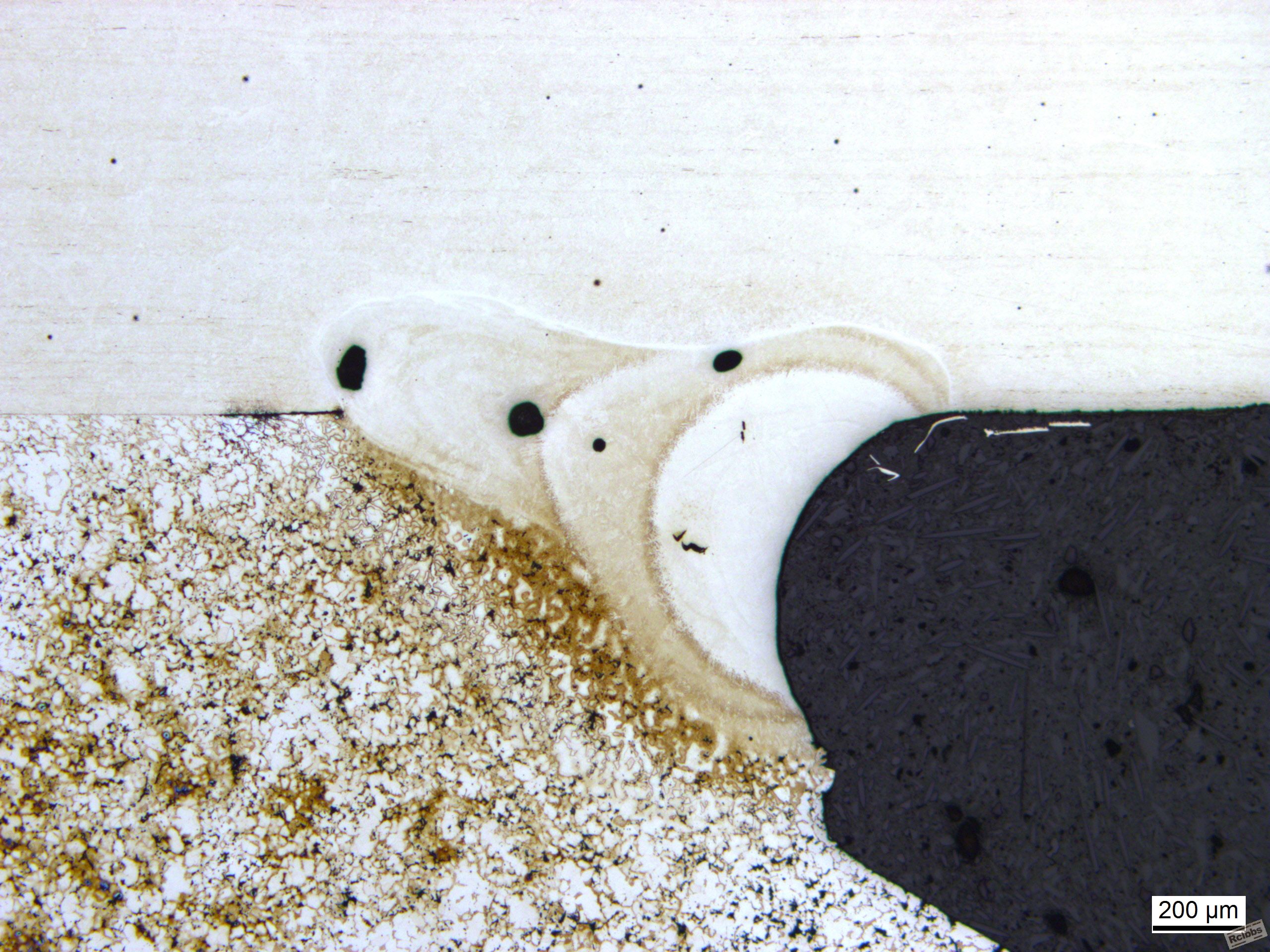

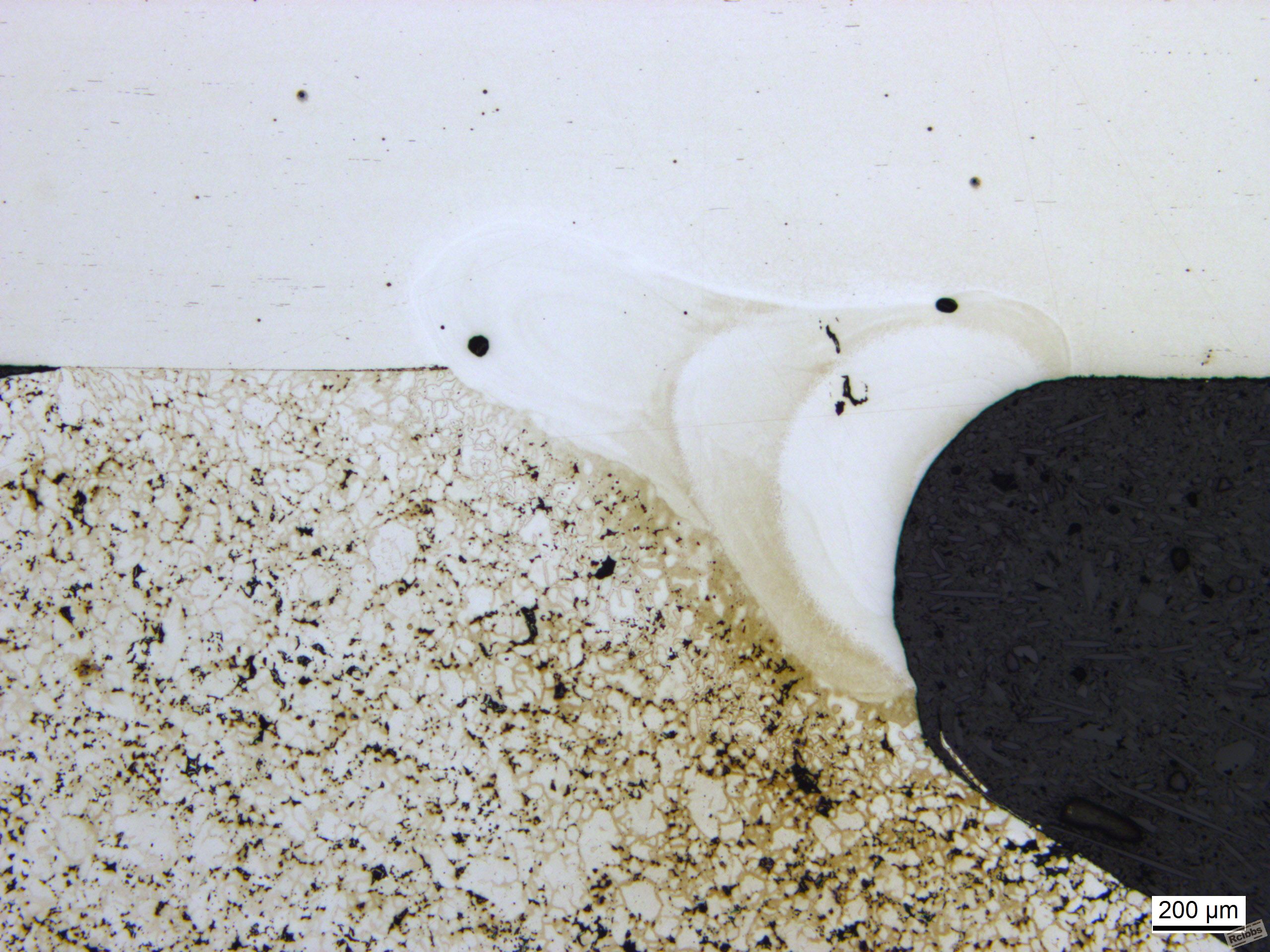

我在传几张照片你们看下啊。

焊缝上有气孔

有气孔没关系,因为我们可以测量孔隙率,只不过我现在最担心的是这个是不是裂纹,因为裂纹的危害比较大啊。请问下,这个大图是裂纹吗?有什么方法可以判断出来是不是?谢谢

形状不是裂纹,
