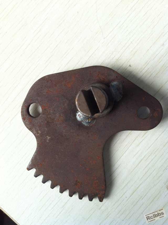

像图片中零件的生锈程度,热前需要除锈吗?

渗碳前工件一定要保证表面清洁,工件表面铁锈会阻碍正常渗碳。

不仅影响产品的渗碳层深度,而且对其组织影响也是很大的,

谢谢解答哈,了解了~~~~~~~~~~~~~
