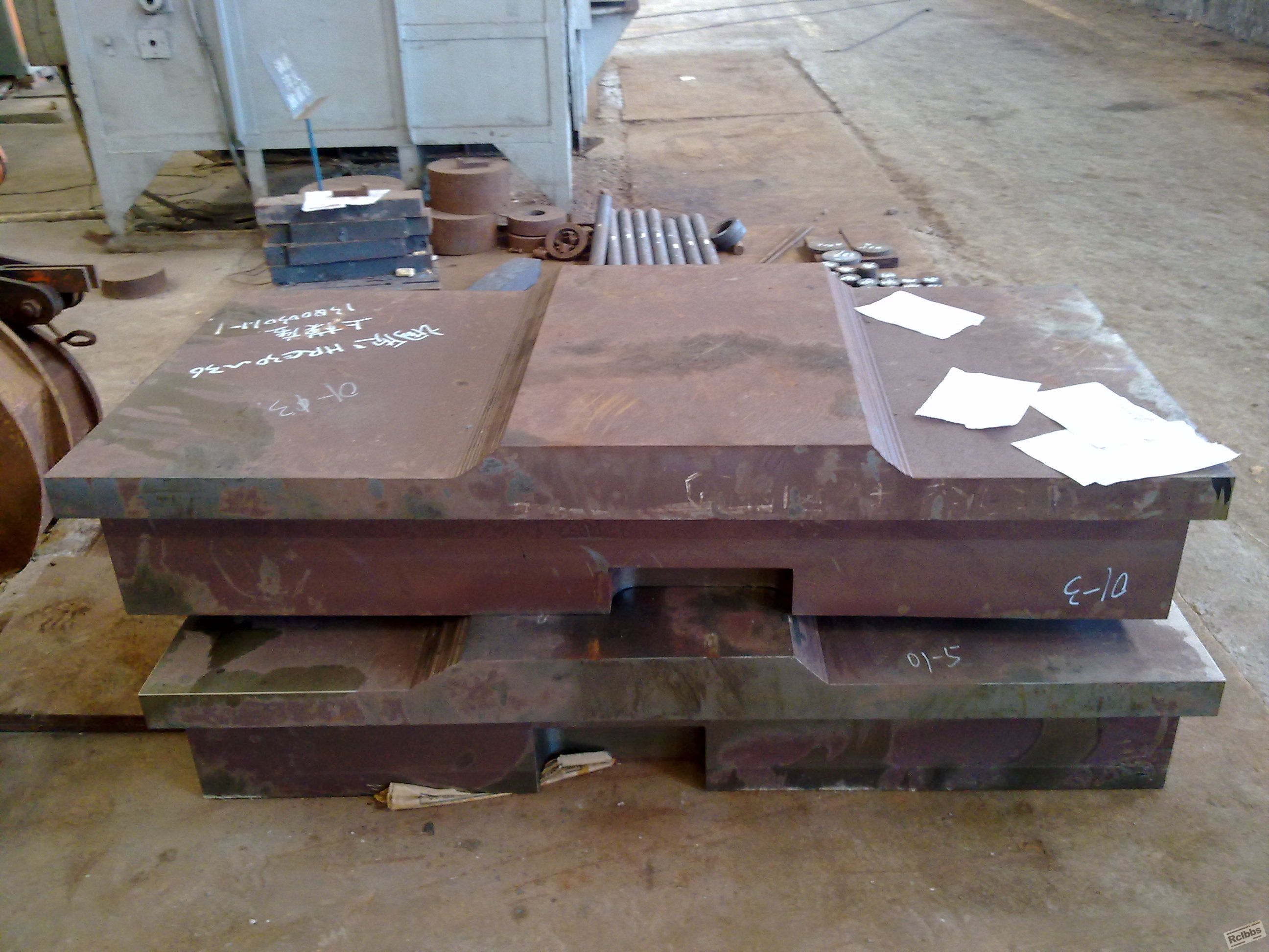

我公司最近有几个大件调质,有两块,简约尺寸分别为1500*720*270和1800*770*300,分别重1600KG和2500kg,材料45钢,热处理要求T265。我们是电阻炉,打算加热温度840度,碳粒保护减少脱碳,每次加热一件,保温240min(暂定),实际保温时间以肉眼观察颜色均匀为主,然后冷却。由于件大,从吊装出炉到入水冷却需要一定时间所以就不预冷了,10%盐水,关键是我们的冷却池尺寸为5800*1200*2100,大概13吨水,想请教各位有经验同行朋友们,我们的冷却池子能不能将如此重量的工件冷却下来?或许在这样大件的加热冷却方面有什么要特别注意的?

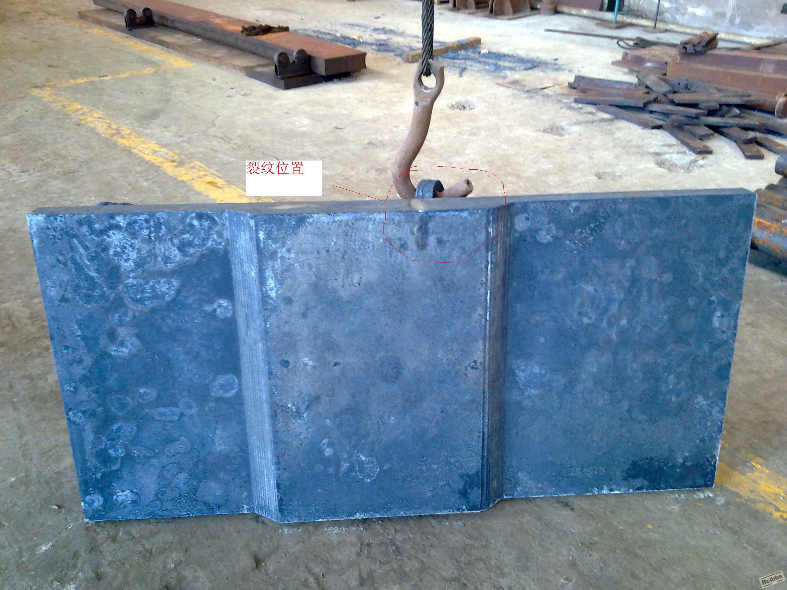

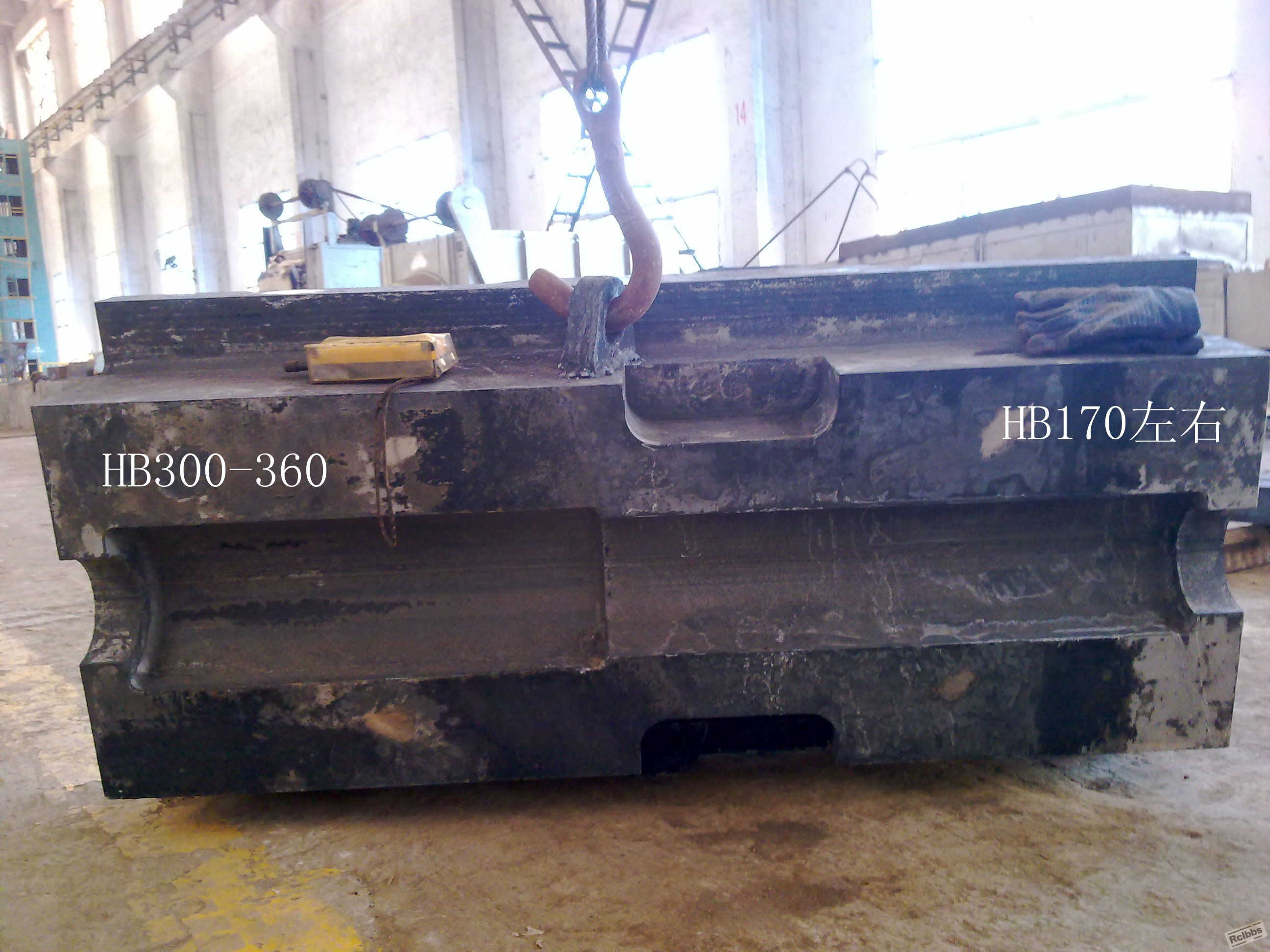

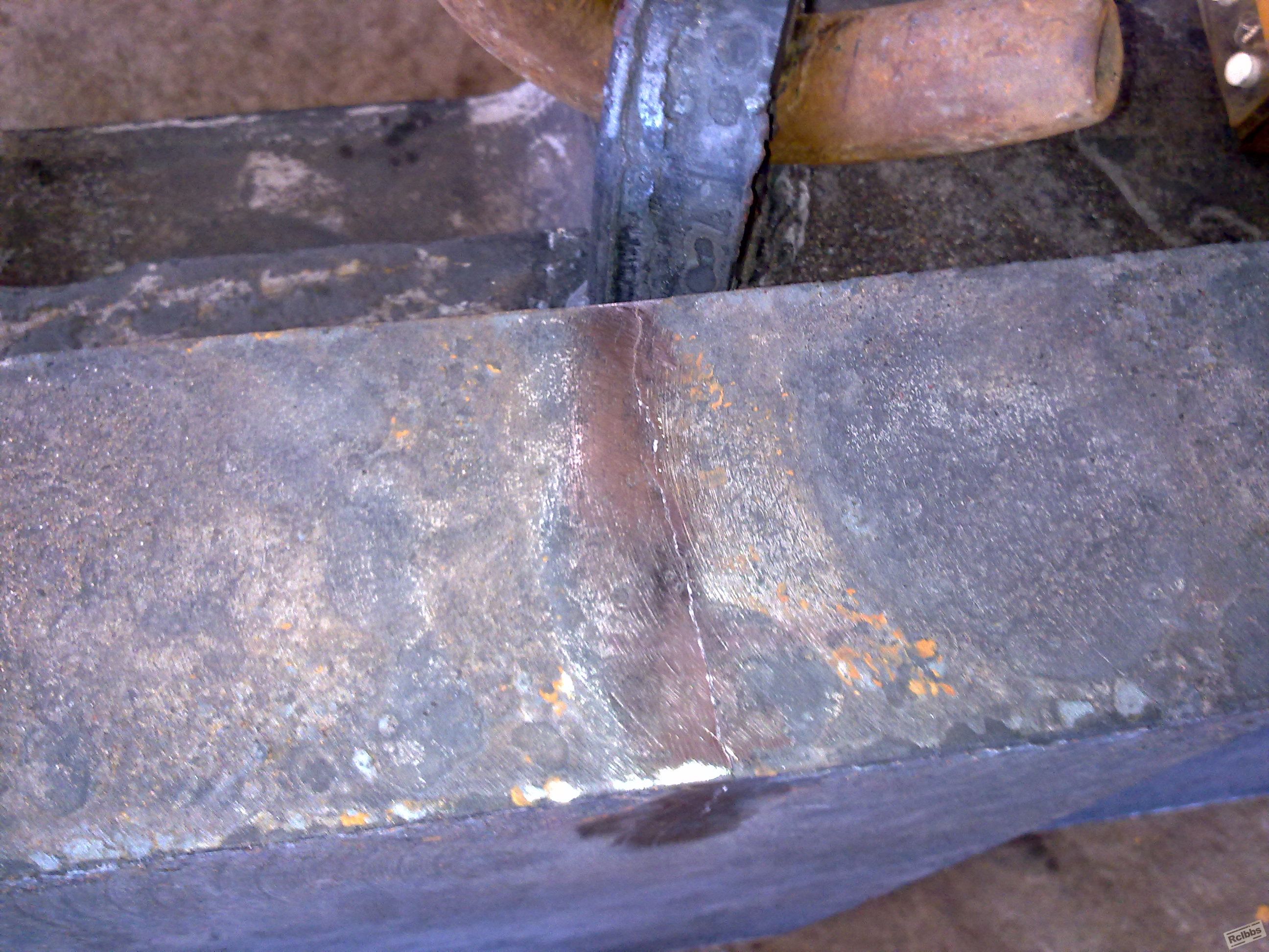

给大家汇报下最新进展:今天淬了一块小的,设定温度870°C,随炉升温,到温后保温4个半小时出炉淬火,10%盐水,有一个大水泵循环。水中冷却了50分中出水,此时水温52°C。发现硬度不均匀。并且有一条裂纹。附图如下;
 楼主| 发表于 2013-6-27 17:22:53 | 显示全部楼层
我有点纳闷,裂纹位置不是在尖角棱边等应力集中部位,而是在中间?这什么情况?材料为轧制厚钢板,我认为裂纹在热处理之前产生的,是不是原材料问题?

淬火后感觉池子冷却能力还是不足,一方面池子本身体积小,另一个原因之前还淬了几根长轴,水温上升了好几度。棱边有HB500,靠近水泵口工作面硬度HB300-350, 远离水泵端HB170左右。。。。

发表于 2013-6-28 15:17:54 | 显示全部楼层
请问这个工件用在哪个上面的?要求要这么高吗?
热处理或机加工前有没探伤?刚刚路过,见笑了!多指教!

个人认为裂纹及硬度不均匀都是原材料的问题
