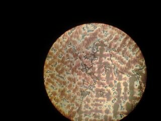

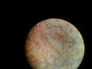

1372069384853.jpg 1372070415003.jpg Mn13铸件,铸后探伤没问题,而热处理后探伤发现没有底波,请大家讨论下,谢谢!图是用手机照的,均为100倍

工件多大?热处理温度,保温时间多少?
签到天数: 1067 天
发表于 2013-6-25 10:32:27 | 显示全部楼层
工件尺寸?加热温度、保温时间?
签到天数: 445 天
 楼主| 发表于 2013-6-25 10:41:44 | 显示全部楼层
64mm,1080度保温3.5小时
签到天数: 52 天
发表于 2013-6-25 16:16:37 | 显示全部楼层
晶粒粗大造成的吧?很正常。
签到天数: 445 天
 楼主| 发表于 2013-6-25 19:54:58 来自手机 | 显示全部楼层
铸件晶粒不粗大吗?为什么铸件有底波呢?
