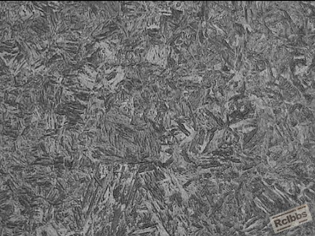

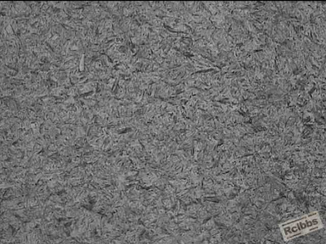

材料:20CrMnTi    技术要求:渗碳淬火  DC550 0.8-1.0 表面HRC58-62 芯部38-47(多用炉)
工艺 强渗:碳势1.0 温度900 时间 180
     扩散:    0.9     820      120
     淬火:    0.8     800      40
怎么样才能使芯部硬度降下来啊 现在测量的HRC在46-48.5 求高手指教
芯部
芯部

淬火温度可以降到770~780℃;
淬火介质的温度一定要调高一点才好的。
这样不怕不会降不下来心部硬度,
否则就是材料问题,那你在买材料时最好选择20CrMnTiH1钢就好了。

谢谢你的解答! 我会试试看的!材料是客户提供的我们只是搞渗碳加工的.其它客户的产品芯部硬度一般都在42左右。这样对金相组织等级会有影响么?

这种材料不会出现心部组织的问题。
降到780℃左右保温时间不要太长就不会出现铁素体的。
