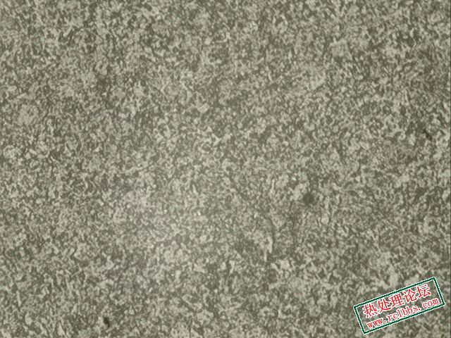

诸位老师:请帮我分析一下两张图片的组织及金属流线是否正常.其中图1采用调质处理的,组织为回火索氏体+少量铁素体请问对吗???

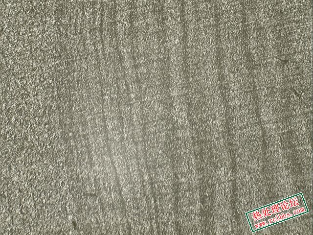

图2为焊缝金属流线请问是否正常???????

个人认为图二为流线。
发表于 2008-2-26 15:50:43 | 显示全部楼层
一图存在少量贝氏体组织.
图二的给我的感觉好象不是流线.

 楼主| 发表于 2008-2-26 18:53:18 | 显示全部楼层
少量贝氏体组织从哪可以看出呀?是粒状贝氏体吗????请老师回答.
图2即然不是流线,那难道是带状组织吗?有何区别呀????急!!!!!!
发表于 2008-2-26 19:26:02 | 显示全部楼层
回复 #4 czdrxiao 的帖子
对于少量贝氏体有两种可能,第一种是你的显微镜摄像系统不是很好,误导了大家。第二就是存在贝氏体,但不是粒状的。
对于金属流线我看了很多,包括锻造流线和其他流线,但是没有这么连续的。因为锻造流线本事是破碎晶粒时流线的产物,如果能做成这样的话破坏的太均匀完美了,其本不可能。
发表于 2008-2-26 19:41:13 | 显示全部楼层
该样品应该为钻杆等摩擦焊缝
图一不是十分清楚,但大致还是S回, B较PF多,但应该属于正常组织
图二,关键是壁厚的什么位置,如果靠近内外壁,随角度偏大,但还算过的去;
     如果是偏心部的组织,则可能引起力学性能试验结果偏低
发表于 2008-2-26 20:57:22 | 显示全部楼层
流线是压力加工下的产物。
焊缝结晶偏析造成。正常。

 楼主| 发表于 2008-2-27 08:39:03 | 显示全部楼层
诸位老师感谢你们对我的帮助!请问
图1、所谓的贝氏体,是上贝,还是下贝或粒贝请老师指明一下。
图2、我们公司所做的焊缝流线一般都是这样子,连续的,我也看了其它公司的
焊缝流线,也和我们一样。因为,看上去像成份偏析所以我真得无法确定,还
请诸位老师进一步的指一下。
发表于 2008-2-27 13:05:51 | 显示全部楼层
流线是什么东西?这两天在论坛总看到在讨论。
我以前磨金相没磨好好像就是图2这样子的,深磨就又消失了,是否可以认为也是流线?
