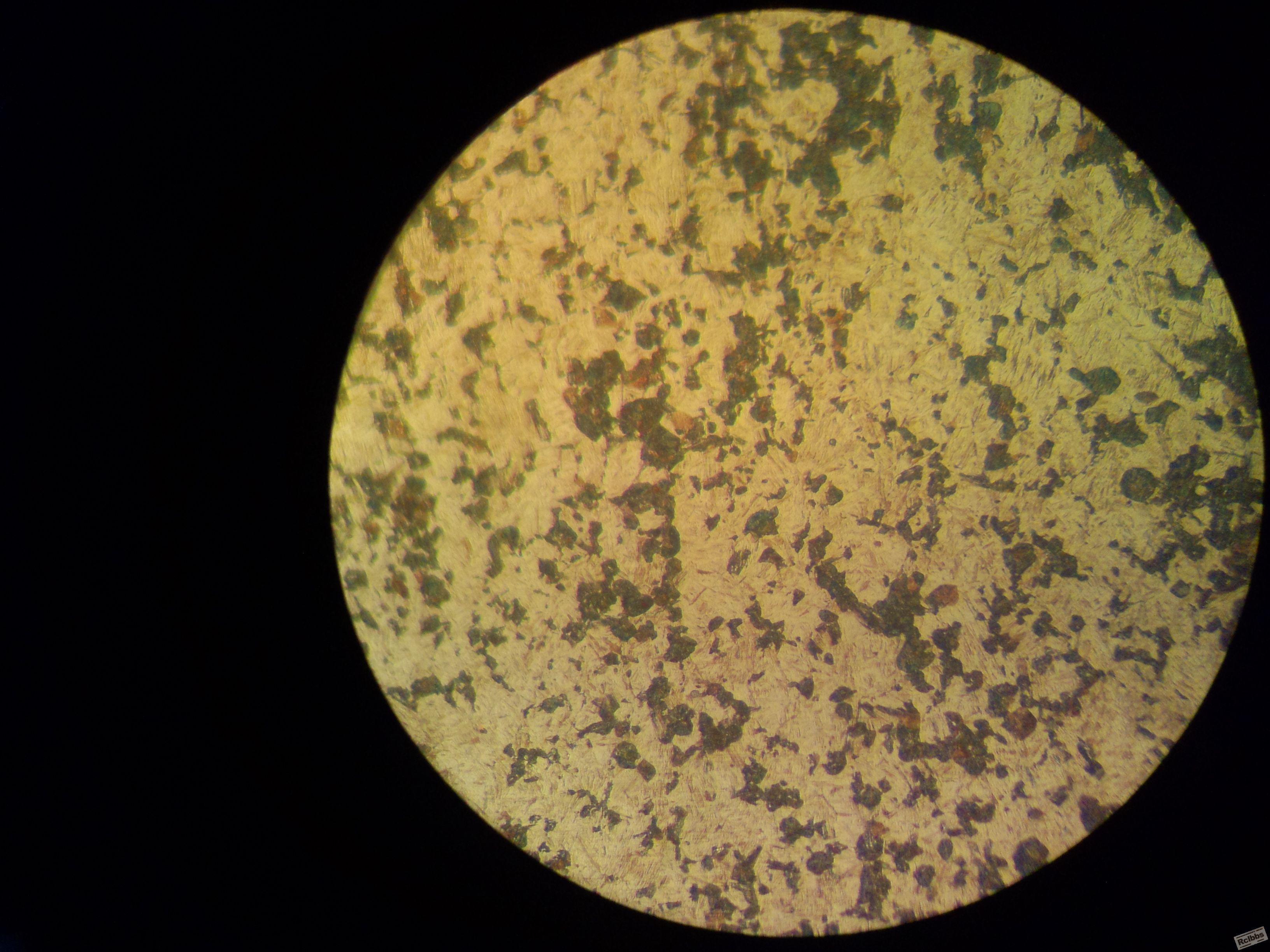

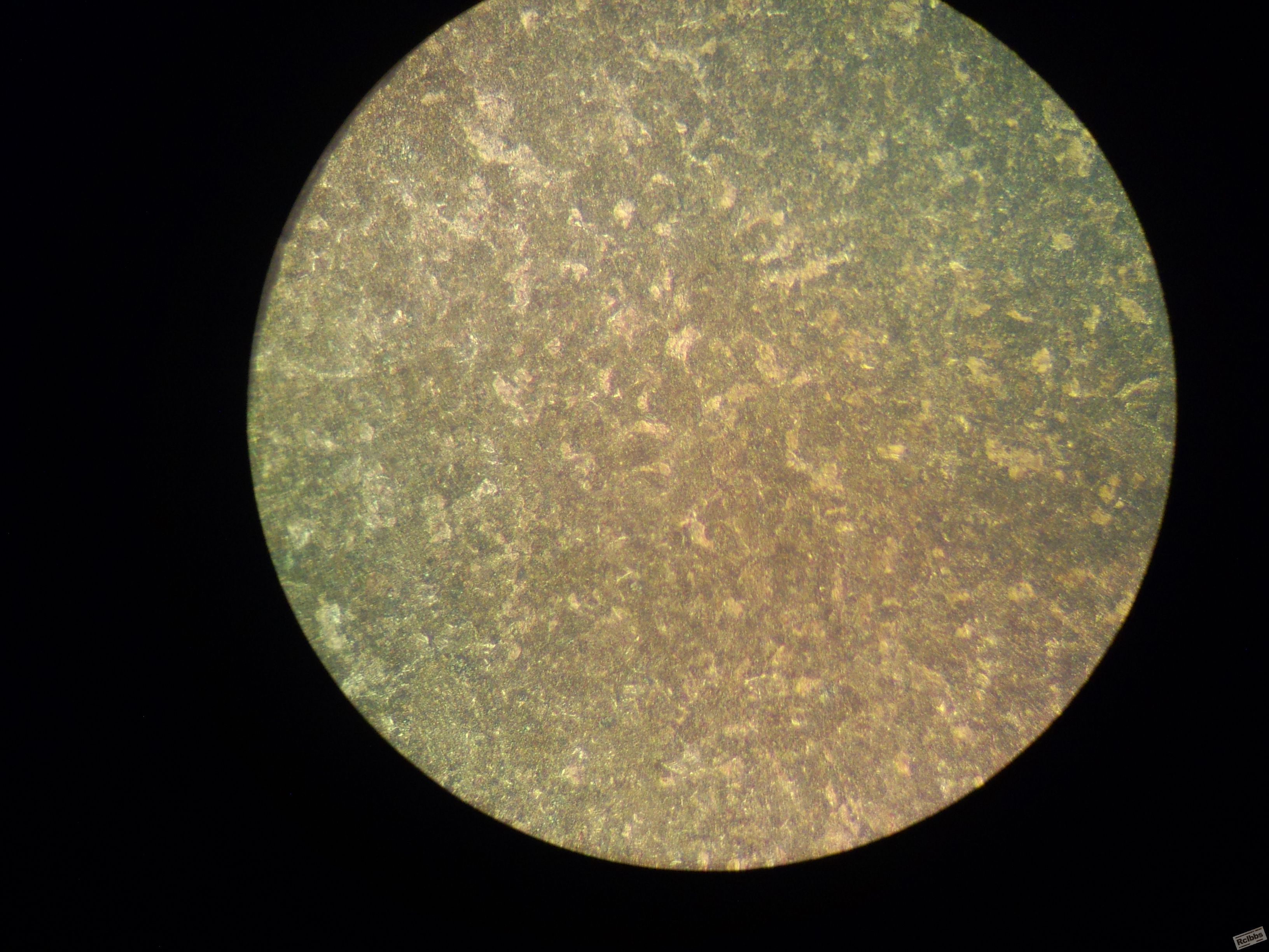

45钢调质后,得到回火索氏体+屈氏体,按13320-2007哪个图评级?标准的评级图里,都是回火索+屈氏体+铁素体,如果铁素体不出现,我该按哪个图评级啊,图片在七楼
看到论坛里以前的帖子有说按各个组织的含量来评级,那么每个级别对应的各组织的含量是多少呢?求大神帮忙啊

 楼主| 发表于 2013-6-26 21:43:44 | 显示全部楼层
秋天的风 发表于 2013-6-25 22:57
就评5级或6级,既然有屈氏体肯定就有铁素体。

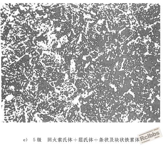

回火前.jpg 回火后.jpg 老师这是我们回火前和回火后的图片,好像也没有见到标准上那么多的铁素体啊,评级的时候感觉实际中很多图都和标准上对不起来,特别是铁素体,1~3级的图片中哪些白色的,哪些是铁素体呢,感觉这三个级别看起来都差不多啊,还有标准上的5~6级铁素体都很多,但如果碰到只有屈氏体和回火索氏体的应该怎么评呢
标准上的图
标准上的图
标准上的图

签到天数: 49 天
发表于 2013-6-27 13:10:20 | 显示全部楼层
nmgxaaa 发表于 2013-6-26 21:45
老师我已把图片上传,在7楼,帮忙看看啊
自己拍的照片可以很清楚,但我手里的标准也是像你一样不清晰的啊!关键是我们要找到一个好的清晰的标准图片,不如我们的评级也无从着手啊1

 楼主| 发表于 2013-6-27 23:00:38 来自手机 | 显示全部楼层
竹林风 发表于 2013-6-27 13:16
标准的评级应该是回火状态的组织回火索氏体啊!不是淬火组织!
恩,评级时,实际组织的种类没有一副图能对的上,怎么评呢?

 楼主| 发表于 2013-7-2 20:21:15 来自手机 | 显示全部楼层
竹林风 发表于 2013-7-1 15:26
要么是你的热处理工艺搞错了还是。。。
老师,如果是7楼的那张回火后的图片,应该评哪级呢?跟标准上的图都对不起来啊,纠结
签到天数: 49 天
发表于 2013-7-3 10:56:42 | 显示全部楼层
看起来组织挺均匀的,可以评3级吧,关键是你要找一个高清的标准图谱

发表于 2016-11-9 07:25:04 | 显示全部楼层
请问,黑色云雾状是屈氏体吗?谢谢!
签到天数: 49 天
发表于 2017-4-1 11:45:29 | 显示全部楼层
腐蚀深的可能是的!
