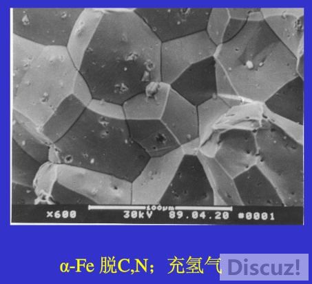

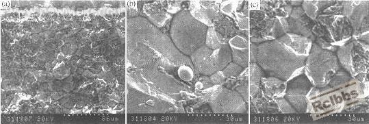

各位老师,现在开始学习断口分析,对氢脆断口还能迷惑,哪位老师有氢脆的照片呀,SEM的,还有鸡爪状是啥样的啊。

 楼主| 发表于 2013-7-1 15:02:02 | 显示全部楼层
请问该图哪里为鸡爪纹或是发纹呢,谢谢哈

发表于 2017-6-8 09:24:51 | 显示全部楼层
chg1555 发表于 2013-6-30 16:42
转发,愿有所帮助。
能否帮忙标示出鸡爪纹或者发纹的位置,谢谢。学习中。。。

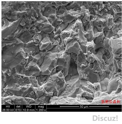

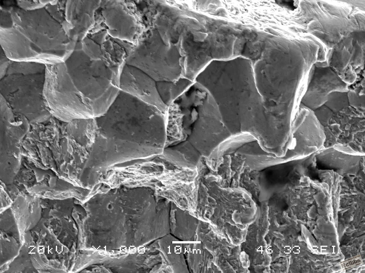

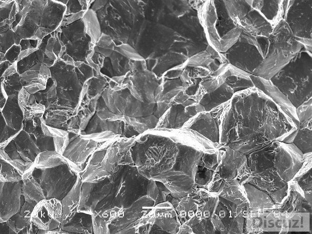

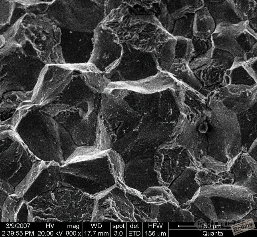

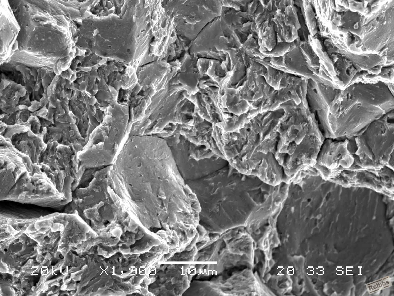

签到天数: 128 天
发表于 2017-6-9 08:44:32 | 显示全部楼层

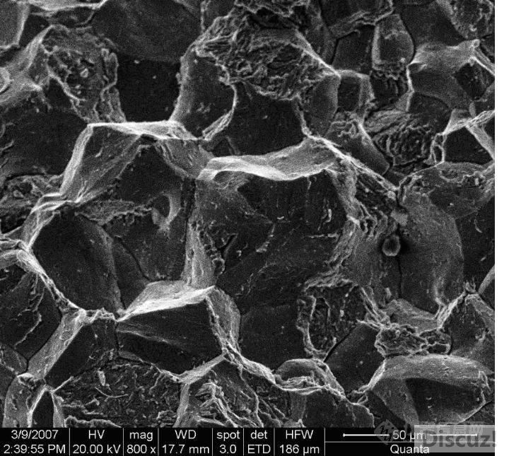

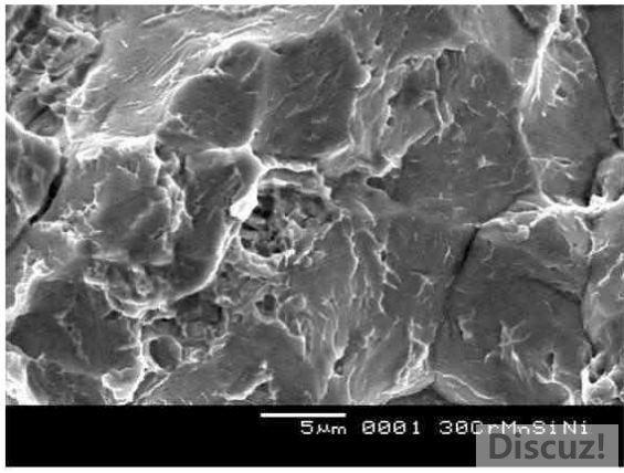

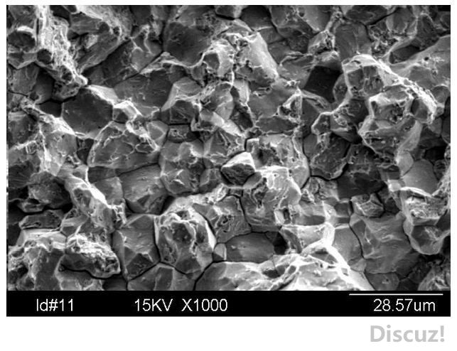

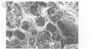

鸡爪状并不是判断氢脆的唯一方法,只有当应力与材料氢脆程度有适当配合,出现沿晶断时才有鸡爪状。当氢脆是穿晶断裂就不会有鸡爪状。发几张氢脆图
螺栓扭断的氢脆断口_看图王.jpg 氢脆2_看图王_看图王.jpg 氢脆j_看图王.jpg 氢脆q_看图王.jpg 氢脆沿晶断_看图王.jpg 搜狗截图20140827233537_看图王.jpg
签到天数: 203 天
发表于 2017-6-9 16:42:32 | 显示全部楼层
楼上几张SEM照片都有鸡爪纹和发纹
 楼主| 发表于 2017-6-19 17:05:47 | 显示全部楼层
oliver 发表于 2017-6-9 16:42
楼上几张SEM照片都有鸡爪纹和发纹
老师,您能帮忙标注出 什么是鸡爪纹,什么是发纹吗,谢谢!
签到天数: 203 天
发表于 2017-6-20 09:14:09 | 显示全部楼层
很典型的照片,每张满眼都是。何须特别找出来予以标注?

签到天数: 39 天
发表于 2017-10-18 13:11:14 | 显示全部楼层
断口均为冰糖状断口,可以确定为脆性断口,但怎么判断是氢脆的断口呢,求指教?
