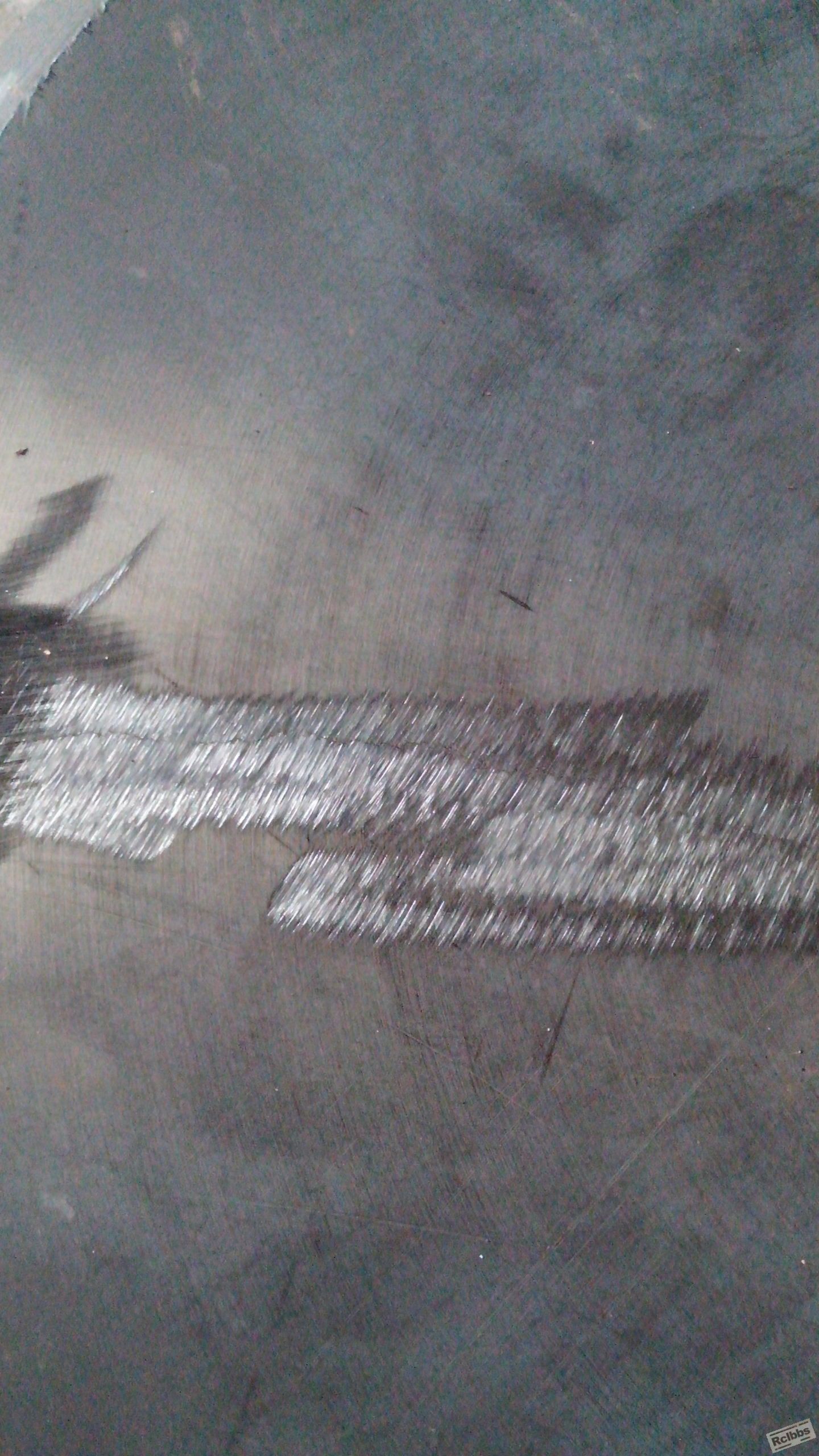

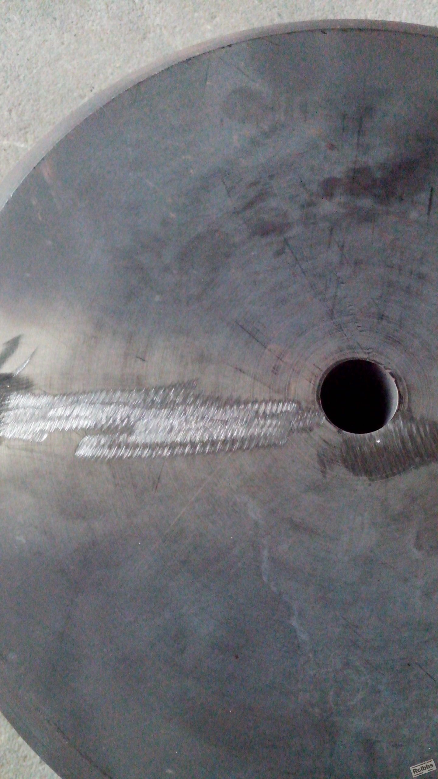

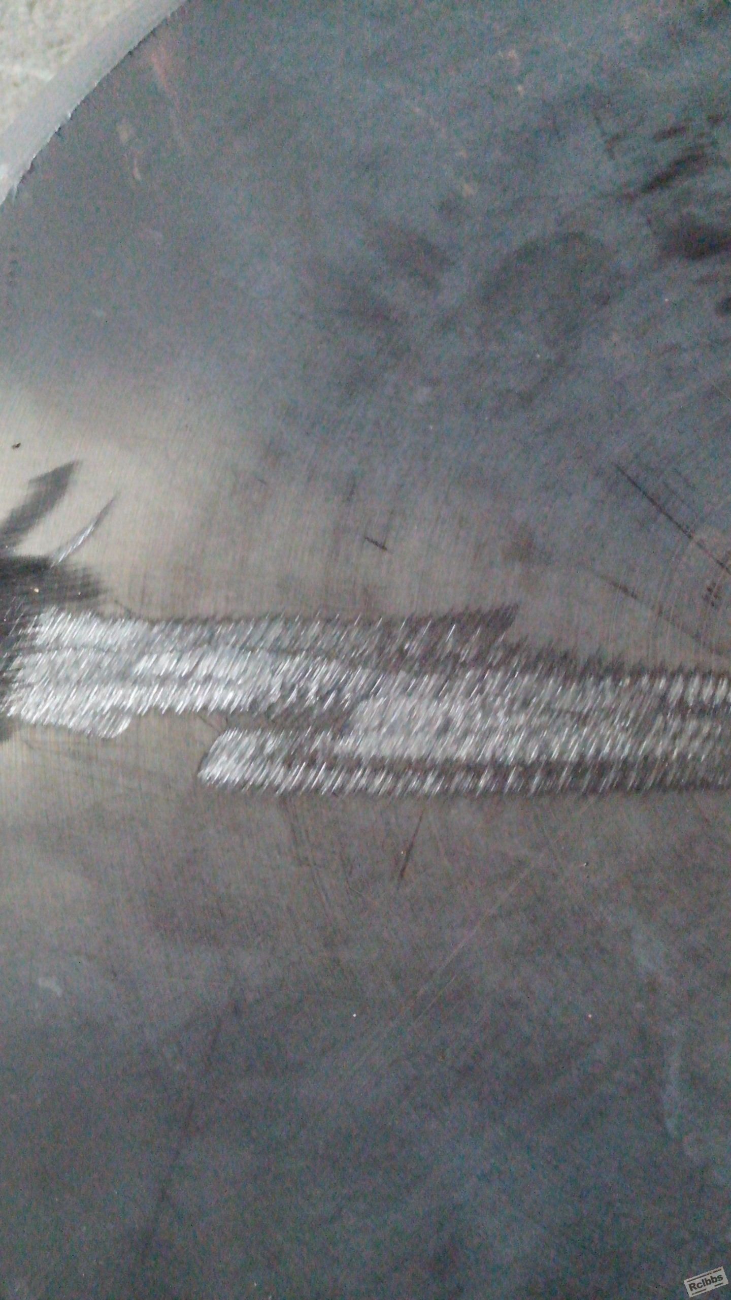

昨天一件直径为240mm.高为150cm圆形模具,中间有一小孔,直径为10mm,来料为skd11.具体工艺为,850-1h,1020-4h,淬火出来预冷下油,模具出油时冒少许白烟,然后空泠,大约半小时后进炉回火,回火工艺为,510-3h出炉吹风冷却,发现有裂纹,如图,硬度为48hrc,求助`裂纹产生的原因?我们用箱式炉做的,现在也无法做金相。

用箱式炉加热,不知道楼主有没有保护?从淬火硬度看,表面硬度是偏低的。如果材料无误,怀疑此工件表面可能脱碳。

    从照片看,裂纹在表层,而不是心部。且裂口宽度很窄,裂纹深度应该很浅,仅仅产生于表层。很大可能是因表层脱碳导致开裂,同时导致表层硬度值偏低。希望楼主及时回火,用心磨削表层余量层,也许有救。
