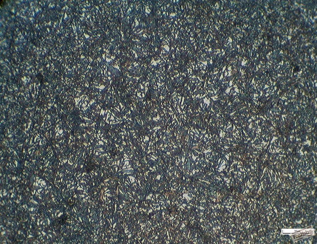

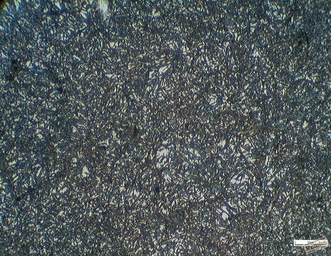

此产品是一个冷切边模具,热处理工艺860℃淬火,180℃回火,使用过程爆裂。从金相组织初步认为热处理有过热,引起的韧度下降失效开裂。求这方面的专家给予点评一下,谢谢!
淬火回火组织400倍
淬火回火组织400倍
淬火回火组织400倍
淬火回火组织400倍

发表于 2013-6-28 13:06:34 | 显示全部楼层
组织粗大,残余奥氏体多

发表于 2013-6-28 16:45:52 | 显示全部楼层
淬火加热温度过高或时间过长,抗冲击性下降,使用中易开裂或早期失效。
发表于 2013-6-28 22:03:18 | 显示全部楼层
保温时间是多少?淬火介质是什么?材料尺寸怎样的?组织同意2楼的意见,组织粗大属于过热组织,机械性能下降,失去冲击力,脆性大

发表于 2013-6-29 12:58:49 | 显示全部楼层
这种组织脆性很大,是马氏体过热组织,残奥量多。GCr15钢采用840-860温度是可以的,但不清楚你产品有效厚度,无法确定保温时间。这种组织应是加热温度高、保温时间长所致。
发表于 2013-6-30 18:53:07 | 显示全部楼层
好多残奥啊,不消除使用过程中就会不稳定,出现微裂纹,可以淬火后增加冰冷

发表于 2013-7-1 10:26:42 | 显示全部楼层
         这种组织应是加热温度高、保温时间长所致。用835度淬火!
发表于 2013-7-1 14:11:02 | 显示全部楼层
马氏体粗大,属过热组织。
发表于 2013-7-1 19:32:23 | 显示全部楼层
马氏体都成肉眼可见的针状了,残奥也有点多,应该是过热了。
发表于 2013-7-1 21:48:04 | 显示全部楼层
轴承钢淬火+低温回火正常组织是:回火马氏体+未溶碳化物颗粒+残余奥氏体(残余奥氏体一般不大于10%,部分产品要求小于5%的需要在淬火后回火钱进行冷处理)。组织特征为黑区+白区,黑区是以板条马氏体为主的隐晶马氏体,白区是以峦晶马氏体为主的隐针马氏体。上图确实明显过热。作为模具使用的GCr15材料在淬火时保温时间尤为重要---在满足模具尺寸精度和变形的前提下一般可建议心部组织不完全转变

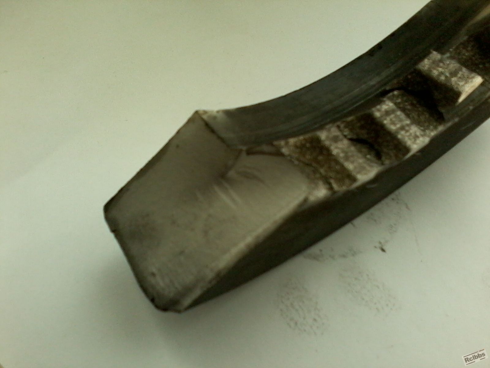

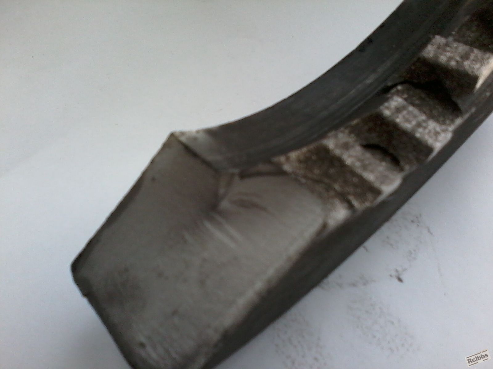

感谢大家的参与。此模具(有效尺寸25-30mm)热处理,经过调查发现860℃随40Cr调质产品一起保温3小时淬的火。以下是使用过程开裂情况。

发表于 2013-7-3 14:23:20 | 显示全部楼层
图片很典型,GCR15淬成这样的过热组织,几乎是用不了,我碰点一批圆柱体件过热比你的还小点,磨加工一碰就爆~~~
