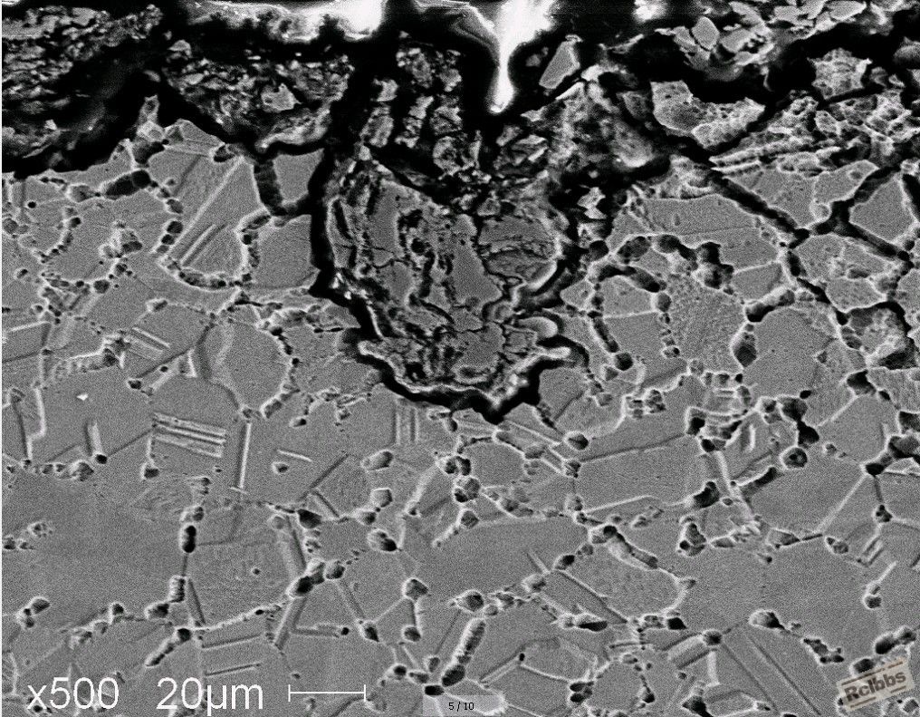

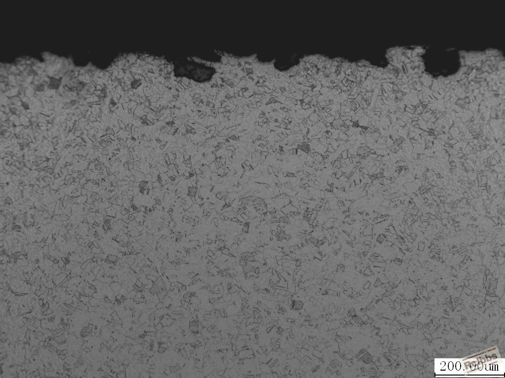

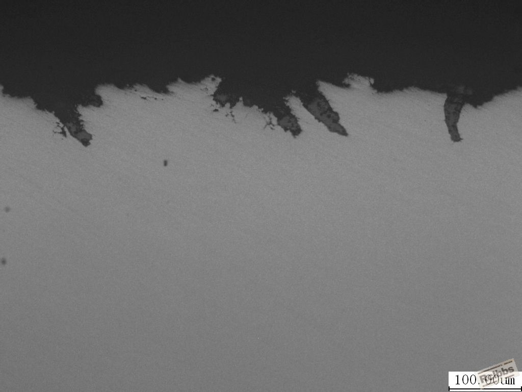

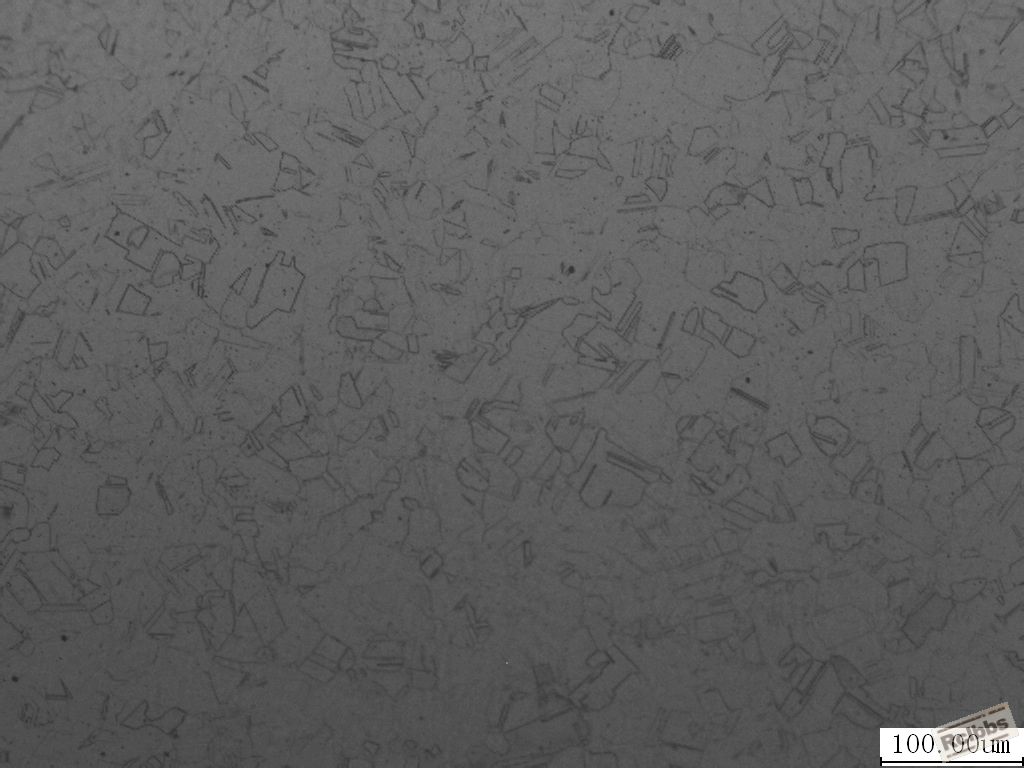

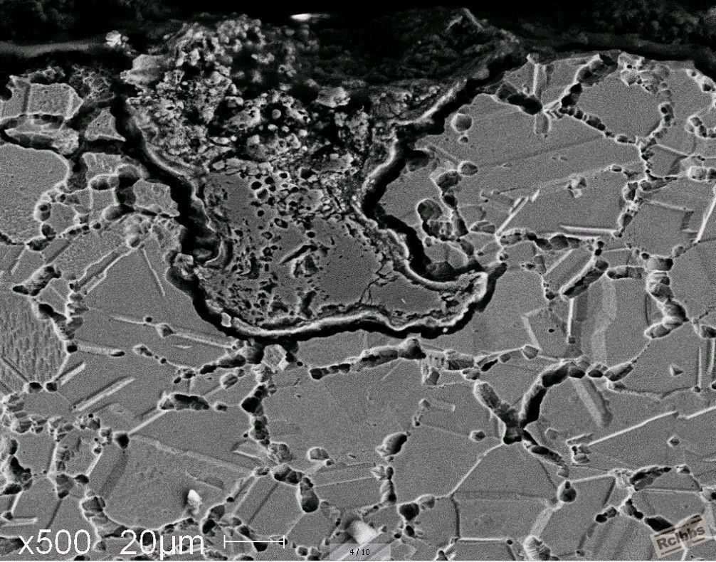

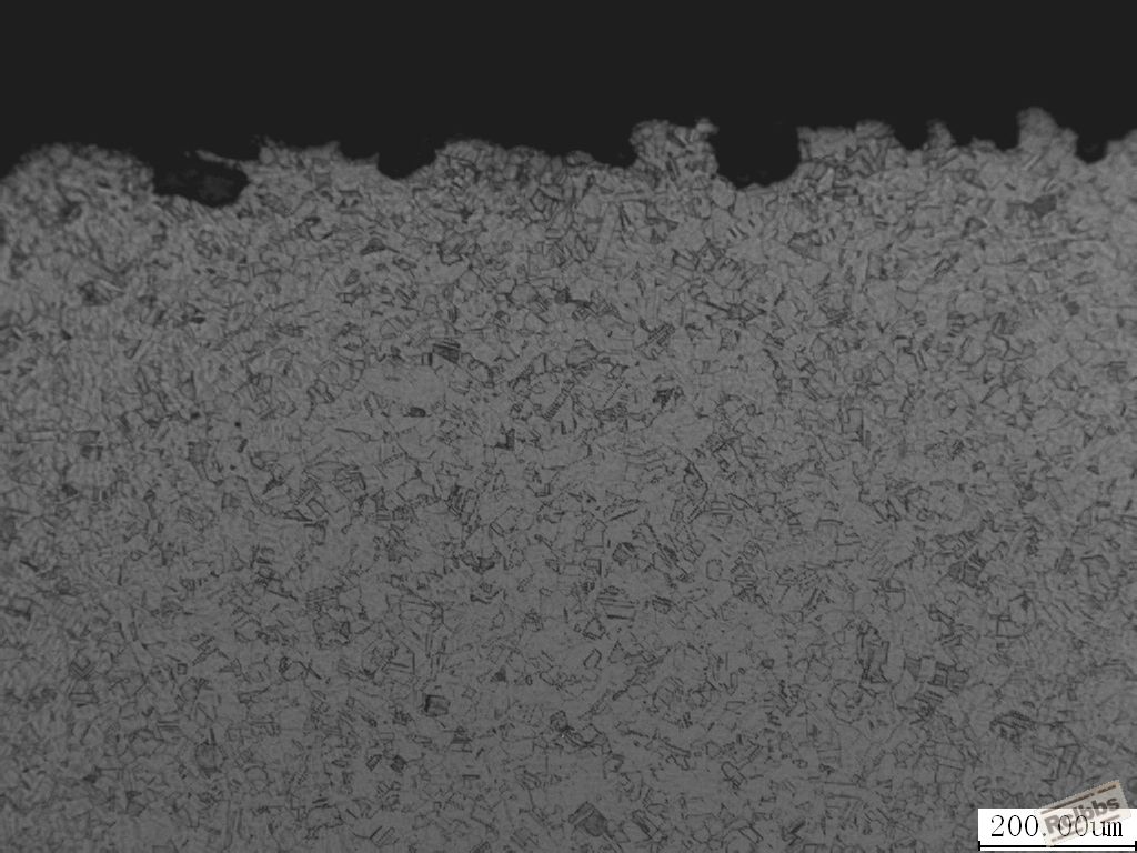

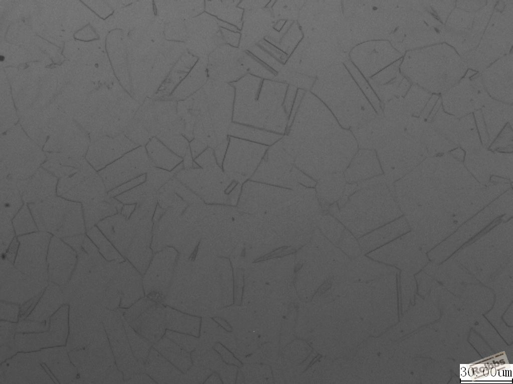

下图,组织为奥氏体不锈钢304,有点裂纹,裂纹附近组织如图所示,那些凹坑状的 200-2.jpg 200-1.jpg 100-3.jpg 100-2.jpg 500-2.jpg 1.jpg 2.jpg 是什么东西?

为什么图片有的奥氏体晶界不明显?是腐蚀原因还是?求高手解答
发表于 2013-6-28 16:17:06 | 显示全部楼层
看上去像晶间腐蚀导致的裂纹
签到天数: 79 天
发表于 2013-6-28 16:17:39 | 显示全部楼层
固溶后时效处理不足吧,电镜下看到的可能是裂纹内部的氧化铁

发表于 2013-6-28 18:43:57 | 显示全部楼层
请问这是一块试样吗?

发表于 2013-6-30 19:19:33 | 显示全部楼层
要想分析裂纹的话 你应该拍几张完整裂纹的扫描电镜图片  实物的图片最好也来一张

发表于 2013-7-1 09:39:57 | 显示全部楼层
晶间腐蚀,可能跟固溶处理不足有关系。问问做电镜的老师,打EDX试试。
发表于 2013-7-1 12:12:23 | 显示全部楼层
用什么腐蚀的,是否是FeCl3盐酸水溶液

发表于 2013-7-2 07:24:43 | 显示全部楼层
是说电镜照片中的凹坑吗?那些凹坑是腐蚀造成的,电镜的景深大,所以你能看出来是凹坑,其实就是腐蚀坑
发表于 2013-7-3 14:51:43 | 显示全部楼层
我认为是腐蚀造成的, 里面可见腐蚀产物。EDX可帮助鉴别腐蚀产物的种类。
 楼主| 发表于 2013-7-3 18:24:56 | 显示全部楼层
噢,那为什么这里有腐蚀坑哦,正常部位组织电镜就看不到腐蚀坑哈。
发表于 2013-7-3 21:44:26 | 显示全部楼层
是否只有最后俩图是电镜的

发表于 2013-7-4 21:24:02 | 显示全部楼层
你这应该是表面有些地方被腐蚀了,内部的奥氏体晶粒还是合格的,晶界没有严重的腐蚀迹象。你可以参考一下美国标准ASTM A262 关于奥氏体晶间腐蚀的评估照片
这些腐蚀坑是怎么造成的哦
 楼主| 发表于 2013-7-16 07:57:36 | 显示全部楼层
风居士 发表于 2013-7-3 21:44
是否只有最后俩图是电镜的
是啊,其他是金相图片

发表于 2013-7-27 10:23:07 | 显示全部楼层
从走向特征上看,不会是晶间腐蚀。
工件表面加工或者工作状态是怎么样的,要综合判断才能找到原因。
