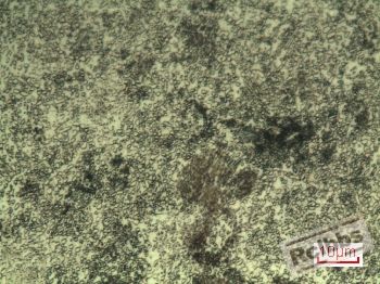

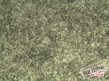

同一试样存在上述二种组织,请问各位这个试样是欠热还是过热?

从楼主图片看,还有楼主的论点,已经有答案,装炉量过大,加热不不足(不透),实际就是属于欠热组织,工艺适当调整就可以,还有不要偷懒,为了所谓效益影响生产得不偿失啊

发表于 2013-6-28 16:10:03 | 显示全部楼层
欠热。。。

发表于 2013-6-28 16:15:22 | 显示全部楼层
个人认为是欠热,且第一张照片是边缘处,第二张是中心部位。

 楼主| 发表于 2013-6-28 16:46:42 | 显示全部楼层
这个产品的壁厚约7mm,我想不至于出现中心欠热的问题,而且第一张照片也不是边缘的。
我的观点是退火保温不足,或者说装炉量太多了,其实加热温度是正确的,并不存在欠热、过热……
发表于 2013-6-29 12:17:49 | 显示全部楼层
1000X拍的吗?实际就是局部组织欠热,保温时间短,未球化好。

同意5楼的看法,有可能是在装炉的量比较大造成的
发表于 2013-7-4 11:31:08 | 显示全部楼层
装炉量大,芯部加热不透,可不就是欠热吗
发表于 2013-7-18 12:09:45 | 显示全部楼层
第二张图片心部为欠热组织,应该是加热不足或时间不够,加热过程中碳化物未很好的溶解,在冷却过程中形成片状珠光体!

发表于 2013-7-25 08:11:55 | 显示全部楼层
第二张是欠热组织,加热时间不足,保温时间不够;
