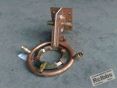

发表于 2013-7-2 11:34:53 | 显示全部楼层
这个感应器就可以
下面带R的

发表于 2013-7-2 16:15:52 | 显示全部楼层
6楼感应器就可以解决楼主的问题
发表于 2013-7-2 16:15:57 | 显示全部楼层
lanxueren05 发表于 2013-7-2 11:34
这个感应器就可以
下面带R的
感应器做得很漂亮的啊   顶顶

发表于 2013-7-10 01:22:43 | 显示全部楼层
大家讨论下6楼这个感应头硅钢片不装满是为什么?装满与不装满各有什么利弊???望大侠赐教。
签到天数: 28 天
发表于 2013-7-10 01:26:23 | 显示全部楼层
这样的感应器头去买的话至少2千大洋,自己做加人工大概1O0O左右。哈哈
这个感应器就可以
下面带R的
这个感应器头子是线切割割的 然后再焊
发表于 2013-7-10 09:00:07 | 显示全部楼层
程子恒 发表于 2013-7-10 07:49
这个感应器头子是线切割割的 然后再焊
R是加工中心做出来的,我们也经常做这样的
发表于 2013-7-10 09:01:28 | 显示全部楼层
txljh8 发表于 2013-7-9 15:54
“这样的感应器头几百块撑死了!”有这样的好事?
我说的只是前半部分的头部,不是加后面的连接板啊!但是你要做到上面的图片那样,应该要2000左右了!
我们这没有加工中心   前天做路虎的球笼杆部感应器的头子是叫我们这线切割割的
