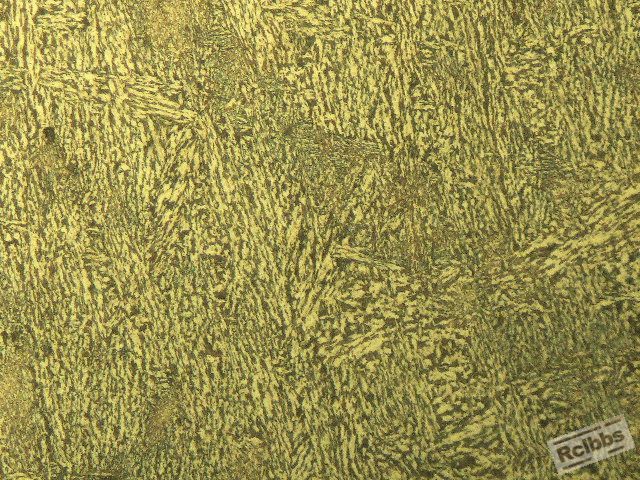

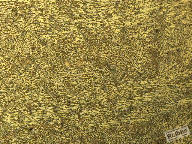

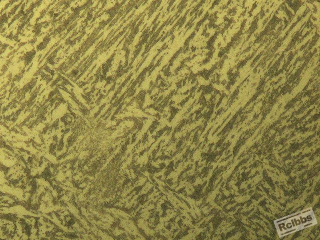

42CrMo正火组织请问这是什么情况???光谱合金元素偏低  307HV

 楼主| 发表于 2013-6-28 20:39:32 | 显示全部楼层
第一张x200   第二张x100    第三张x500

个人认为组织为粒状贝氏体

42CrMo正火后根本就没有办法加工,不用看金相组织,从此材料的C曲线就可以判断正火会产生大量的贝氏体。
建议对毛坯进行等温退火(正火)处理以获得P+F组织。

贝氏体  感觉是上贝氏体
