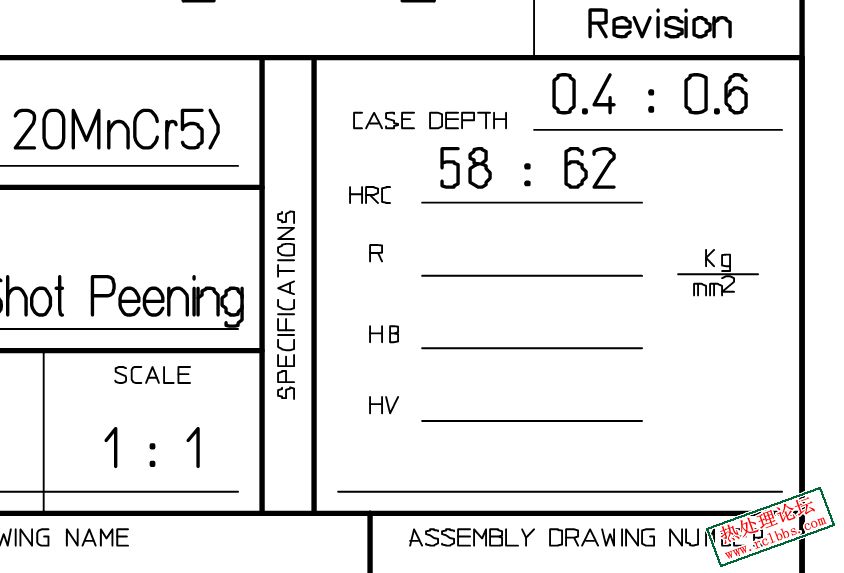

我有张图看不明白,要求R65:75,请大家帮忙分析?
[ 本帖最后由 ehai237 于 2008-2-27 18:43 编辑 ]
发表于 2008-2-26 22:59:42 | 显示全部楼层
回复 #1 秋天的风 的帖子
推测一下:是不是抗拉强度65~75kg/mm2?
签到天数: 1543 天
 楼主| 发表于 2008-2-27 10:46:54 | 显示全部楼层
回复 #2 ehai237 的帖子
强度应该是多少Mpa,怎么换算?
签到天数: 159 天
发表于 2008-2-27 11:22:29 | 显示全部楼层
回复 #3 秋天的风 的帖子
650~750mpa,(65~75)*10*1000*1000
发表于 2008-2-27 16:18:12 | 显示全部楼层
回复 #1 秋天的风 的帖子
一般Rm为抗拉强度,Rρ0.2为屈服强度。
