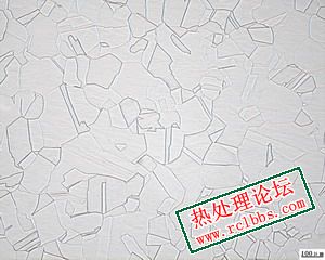

发表于 2008-2-26 17:55:51 | 显示全部楼层 |阅读模式

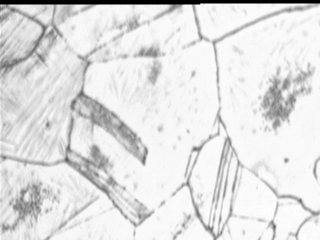

这个是304的不锈钢,800度热处理结果。
发表于 2008-2-26 20:51:56 | 显示全部楼层
奥氏体+孪晶
还有滑移线和污垢。
发表于 2008-2-26 21:57:02 | 显示全部楼层
非常同意上面的结论!

发表于 2008-2-29 12:12:03 | 显示全部楼层
回复 #2 fengfeng 的帖子
请问滑移线是什么?具体到上图是哪一区域?
发表于 2008-2-29 13:29:34 | 显示全部楼层
滑移线 去看看金属学就知道是什么了   不过我感觉不是滑移线,而是抛光没有抛干净,留下来就的摩擦线

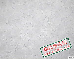

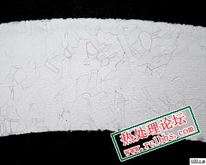

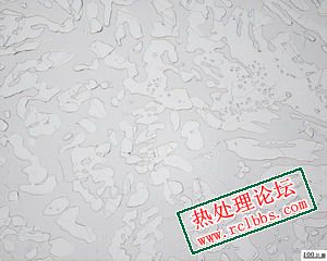

原创
回1#帖子:制样问题。我上传不锈钢显微组织金相照片给你看。

发表于 2008-3-4 20:36:25 | 显示全部楼层
我也很赞同楼上的观点,你们认为的所谓划移线,我觉得应该是制样的时候留下的划痕,因为我曾经也做过类似的试样,当时我也和你们想象的一样,结果不是!
发表于 2008-3-4 20:47:40 | 显示全部楼层
回复 #7 suining 的帖子
如果要我在报告上标明那是滑移线,我一般会做如下工作:
确定工件的状态,是否经过冷加工
确定工件的磁性,是否为铁磁性
确定工件的硬度,印证是否有加工硬化
重新精细制样,排除可能的误操作。必要时重新退火,确认滑移线存在。
