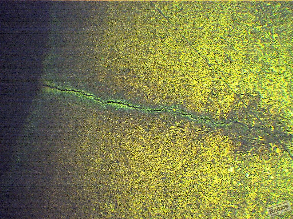

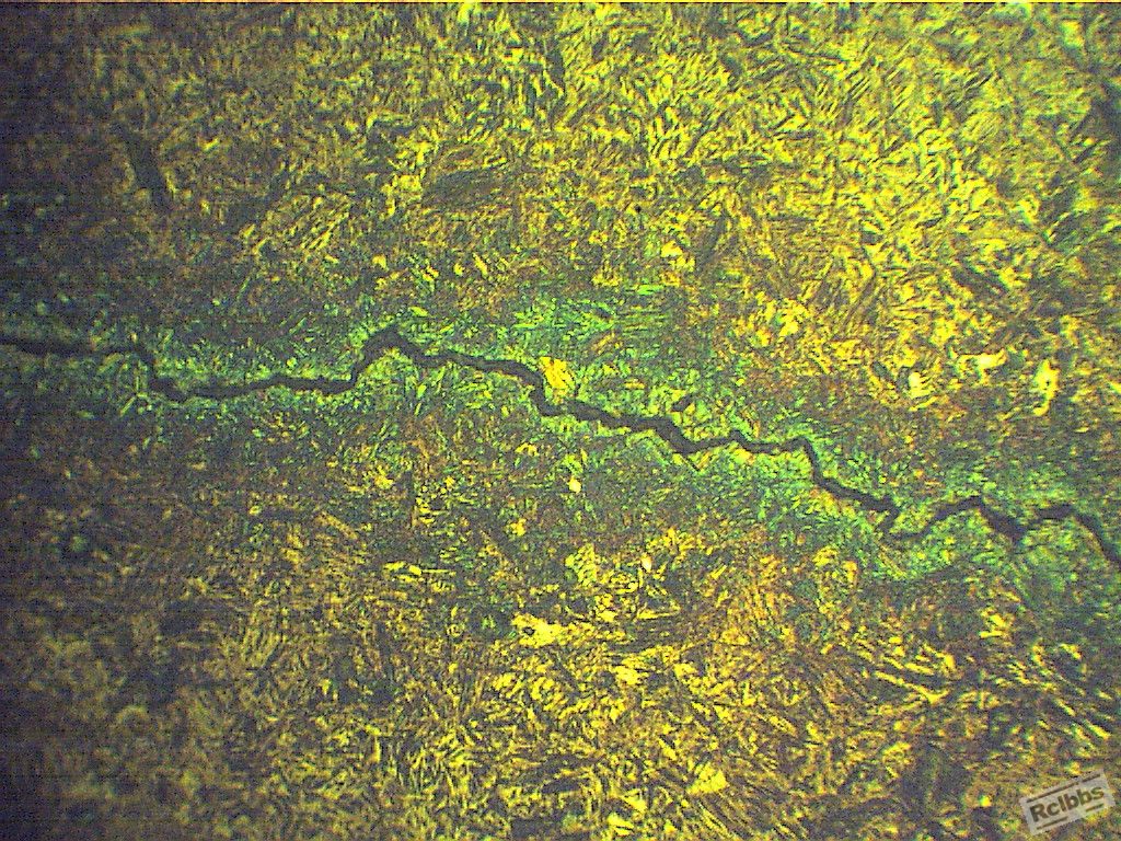

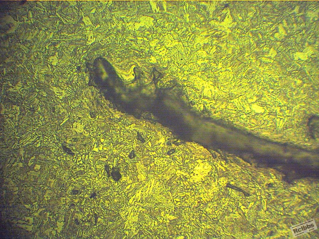

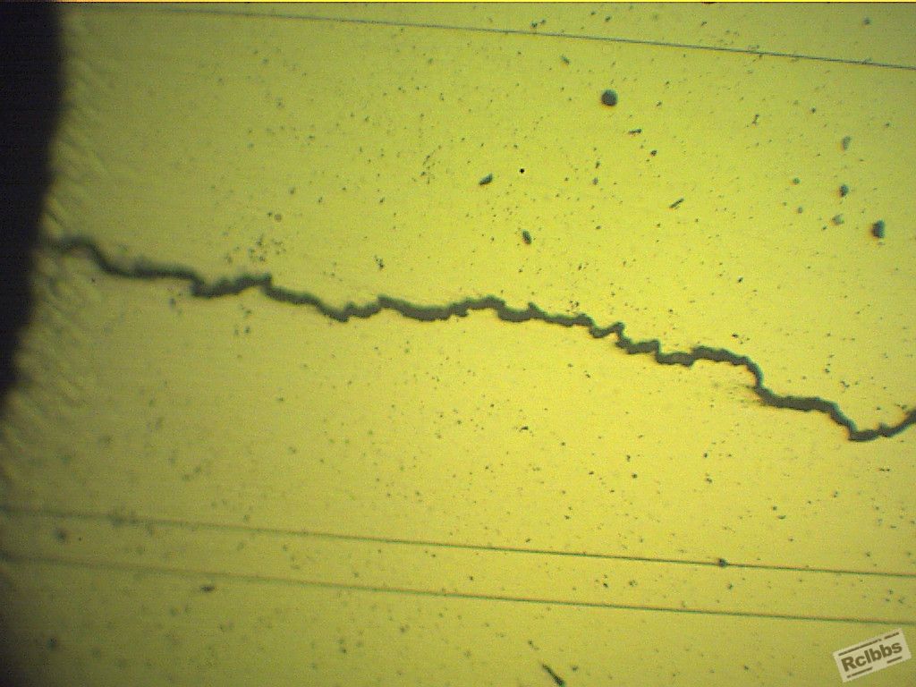

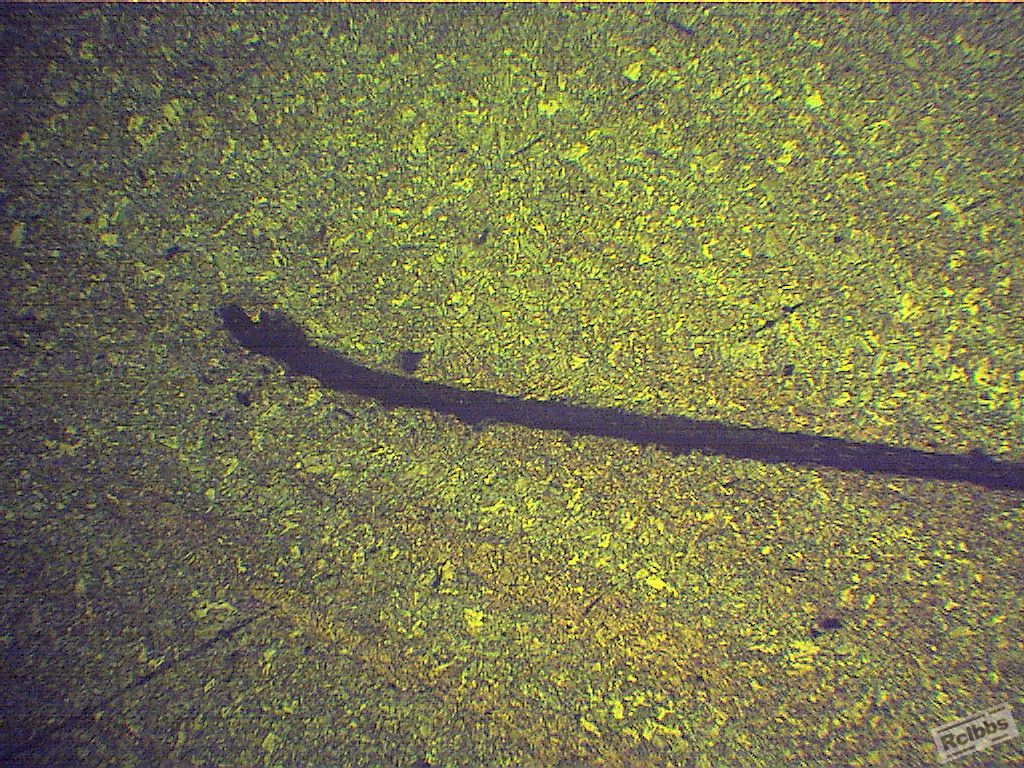

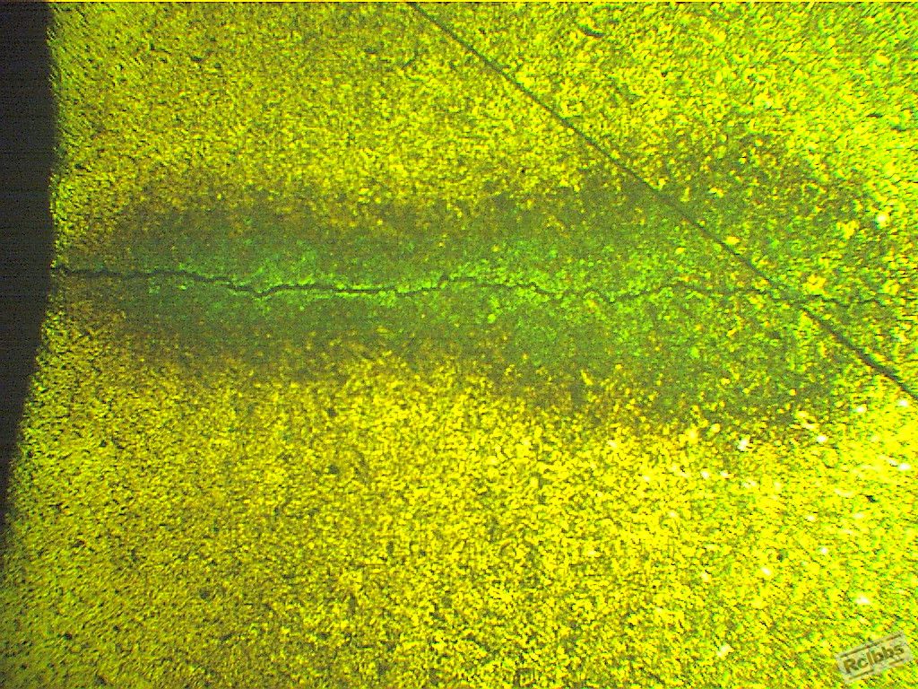

图像55.jpg 图像71.jpg   材料SAE4320  渗碳淬火处理 大裂纹为心部位置  淬火裂纹由表及里  心部硬度40HRC 淬火温度860
  不知道裂纹产生的原因 ,希望大家提提自己的看法

图55 图50 图52 的裂纹位置在心部 两条裂纹不相连 单独存在,心部的裂纹和轴向基本平行 表面裂纹和轴向垂直沿着外圆向心部开裂  实物图怎么传不上来

试样做的不太好,表面裂纹....你可以从裂纹边缘是否渗进碳了,来判断裂纹是渗碳前还是渗碳后产生?没理解你所说心部裂纹含义,是产品心部?还是你制作的试样心部?产品裂纹的宏观图发上来看看吧!

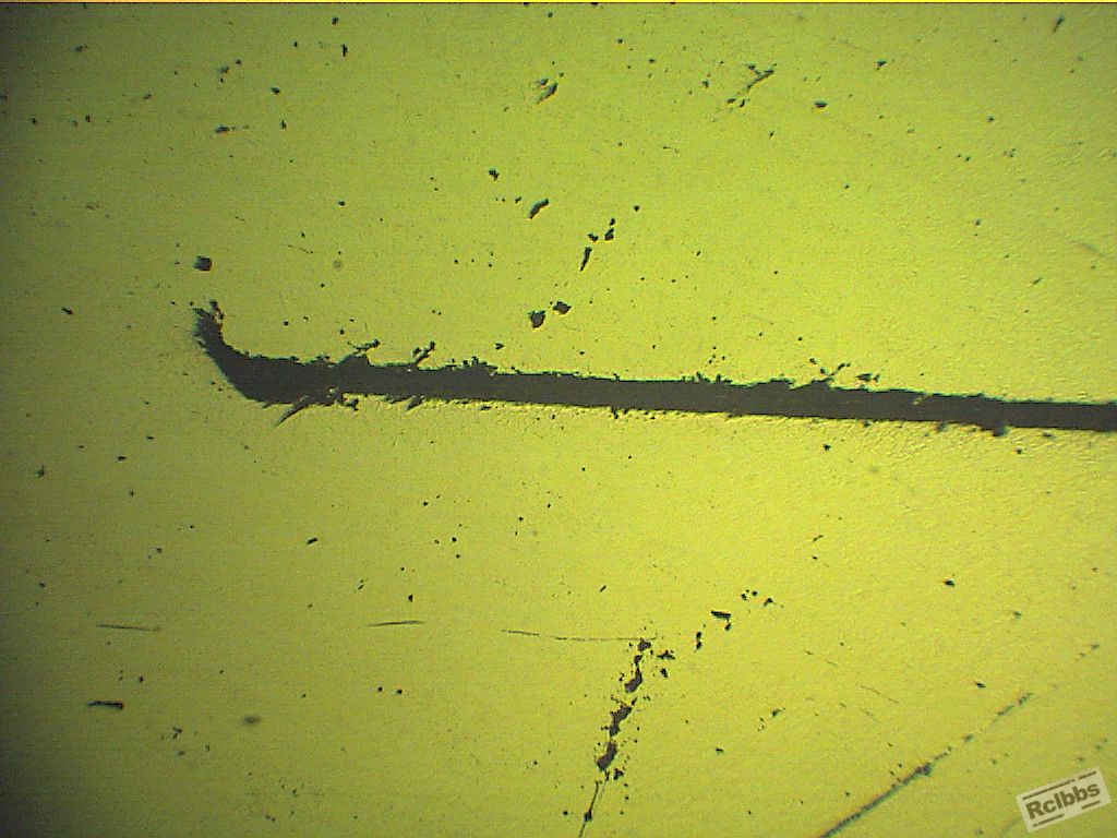

那条“大裂纹”是裂纹吗?存疑!

是产品的心部  沿着裂纹两侧 检测硬度  硬度曲线和有效硬化层曲线基本吻和 确定为渗碳后裂纹 现在有热处理人说是校正产生 不知道是不是如其所说

肉颜能看到  长度约 0.25mm  有凹陷的感觉
划痕的可能性为大---------------------------

从照片看,表面到心部的小裂纹应该是淬火过程产生的。心部裂纹有点怪,是否和原材料有关。
另外,按照AMS2759/7标准规定,SAE4320渗碳后淬火温度是829油淬,您的淬火温度确实高了。

“大裂纹”尾巴周围有明显变形,划伤可能性很大

从图68来看,裂纹两边有些脱碳,裂纹形式为沿晶开裂。应该是热处理前,原材料就存在裂纹吧。
发表于 2013-7-3 14:18:40 | 显示全部楼层
68图两侧100倍看起来有点白色是腐蚀不均匀照成的,裂纹为沿晶裂纹,马氏体针长在0.2mm左右(5级),是淬火裂纹,心部不像裂纹,应该是划痕,在磨下看看~~~
