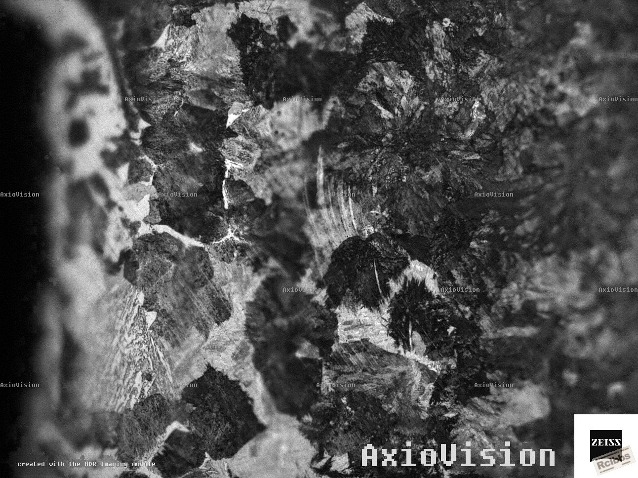

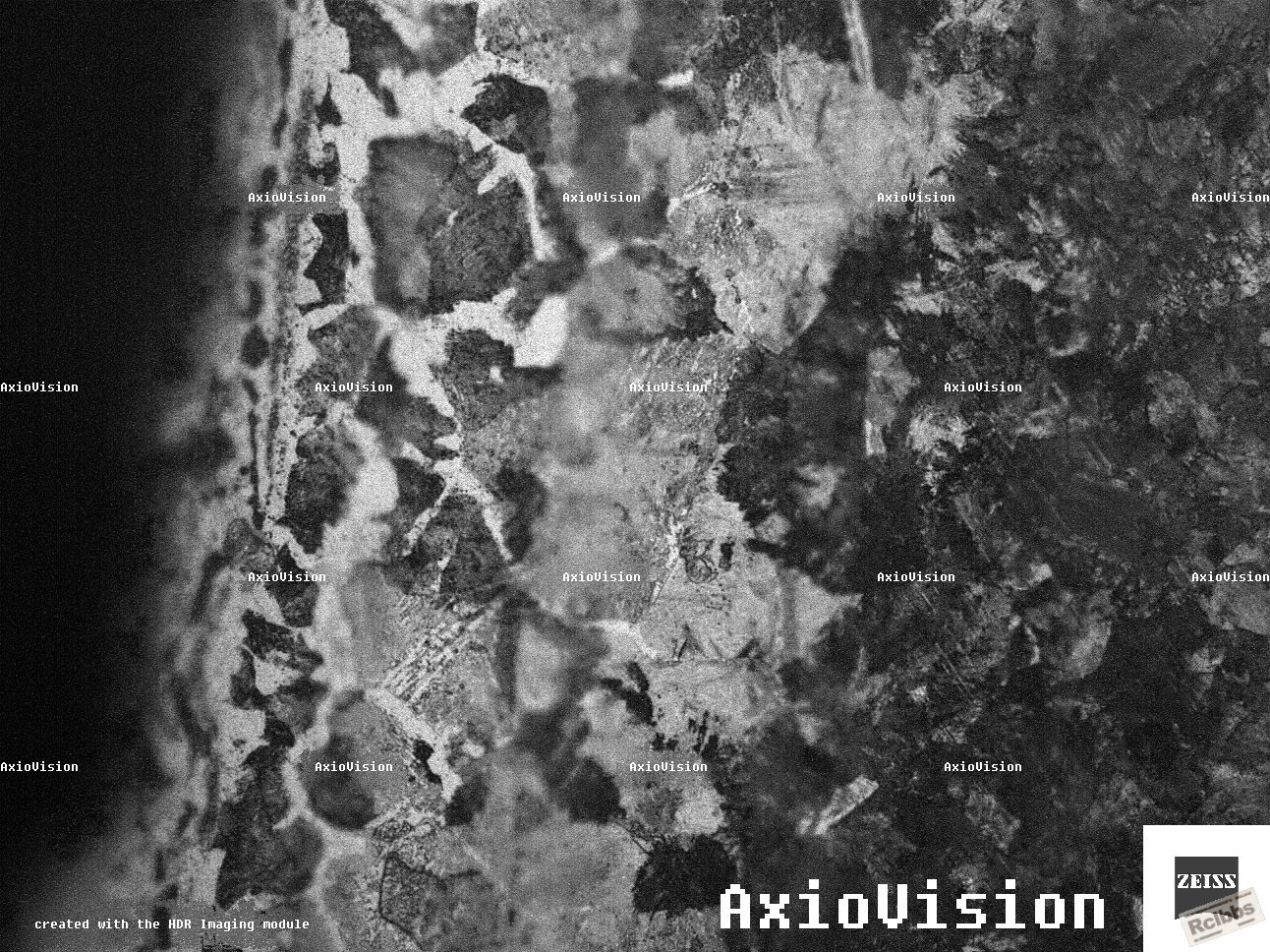

各位坛友:
    金舟科技已经给许多轴承钢管厂及各大钢厂生产制造了近百条大型连续球化退火炉,正火炉,及再结晶炉,对于钢管的加工工艺每个钢管厂基本一致,从如下穿孔后的组织,你能有何奇思妙想,来讲一讲,老宋已经试验出新的热处理工艺,一步步与大家交流。轴承钢管穿孔后自然冷却后的组织,
穿孔后偏于心部
穿孔后偏于心部
穿孔后偏于表面
穿孔后偏于表面

关于轴承钢管穿孔后冷却,我个人有几点看到,第一:冷却不足会造成碳化物网状析出,所以为了防止碳化物网状析出,所以在从穿出到800度要快速冷却,一般采用吹风冷却和喷水雾还有就是小规格的自然冷却。第二:冷却组织,轴承钢管穿孔后冷却得到的是片状珠光体加渗碳体,,但冷却快慢虽然得到的都是同样的组织,但组织的粗细会有所不同,才用快冷的得到的组织要细小,这样对后面的球化退火得到的碳化物和没有喷水雾冷却的要细小。第三,就是穿孔后迅速冷却但600度,在沙坑或者保温炉里保温一段时间,得到的索氏体。这样能减少球化退火的时间,并且得到均匀的球化退火组织。第四,穿孔后,采用喷水雾冷却但700度左右,直接进球化退火炉,这样做可以节省能耗。
