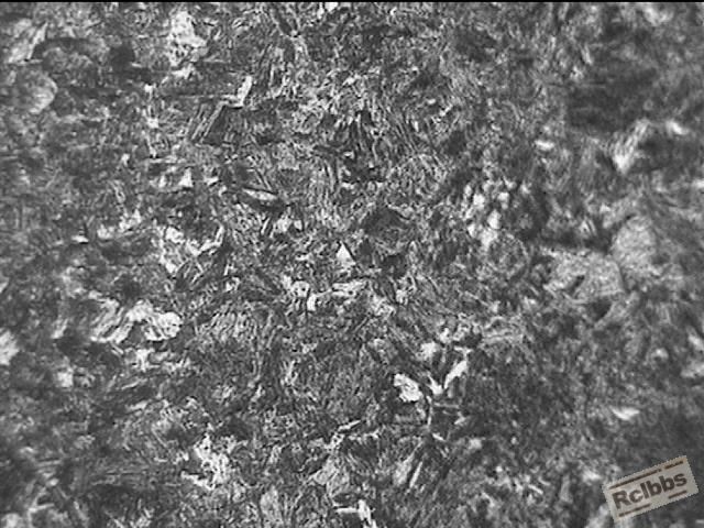

这是什么组织啊?是不是马氏体及托氏体和铁素体?硬度只有HRC48属于欠热组织么?
老师头说这个是100KZH做的

发表于 2013-7-2 16:08:59 | 显示全部楼层
你可以跑慢一点点的啊 硬度不是就可以啦
发表于 2013-7-4 10:29:44 | 显示全部楼层
请问你的工件是什么材料啊?
发表于 2013-7-4 10:30:45 | 显示全部楼层
你48HRC嫌低的话,那么你原先的技术要求是什么呢啊?
签到天数: 26 天
 楼主| 发表于 2013-7-4 20:30:51 | 显示全部楼层
那个是Hz啦,写错拉!材料是55#的 技术要求是58-62 好像是对方材料搞错了
发表于 2013-7-5 11:36:28 | 显示全部楼层
这个组织的却不行,有屈氏体和铁素体。加热温度低了,提功率或者减速
发表于 2013-8-4 13:39:36 来自手机 | 显示全部楼层
材料对了应该没问题,正常情况下。55#调质后可能淬火到64~65HRC。看样子加热不够,再检查一下冷速

发表于 2013-8-22 18:00:06 | 显示全部楼层
做金相的朋友这个是必须滴。
有铁素体说明加热欠。
有屈氏体说明冷却不够
