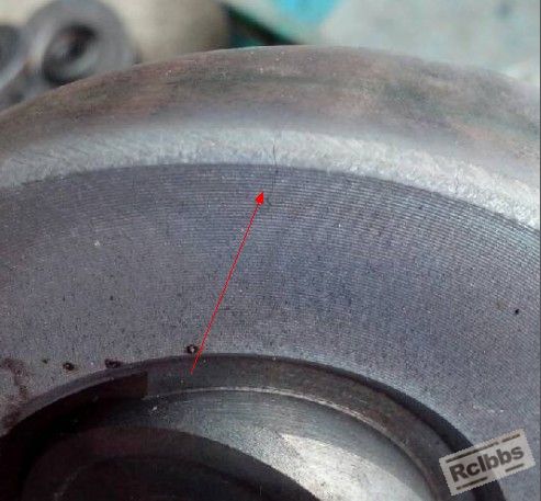

11.jpg 大家好,请问这个淬火裂纹怎么解决啊???材料是合金铸铁,然后这个淬火裂纹很多都发生在倒角的地方,是不是倒角的问题,但也是我那个倒角都一样的,有些有裂纹,但有些又没有,请问怎么改善下会好点????

  这种铸铁的牌号,淬火工艺方法(整件淬火还是局部感应加热淬火),所需达到的技术指标,冷却介质及使用方法等等条件需要叙述清楚才好着手分析。

淬火硬度23HRC,整件淬火。冷却介质是水,不过热处理厂说还没进行回火,就已经开裂了。。

这个产品是用到什么地方的啊,有必要整体淬火吗,铸件本来就没钢件组织那么紧密,整体淬火的话,出现裂纹的几率肯定高

在加热温度和冷却介质上多花点精力

这个产品是空调压缩机里的轴盘

   这种铸铁的牌号还是没有交代清楚,不过铸铁材料整体淬火甚至是清水冷却,需要考虑到开裂的危险性是比较大的。

那这个淬裂问题是一直存在还是才遇到这一个呢

这样的产品是淬火工艺出现问题,是需要及时回火的!
发表于 2013-7-9 15:48:20 | 显示全部楼层
而且这样的工件前面的机加工存在较大的加工应力,需要先做去应力热处理!

裂纹在尖角处,和你淬火问答偏高有关系
