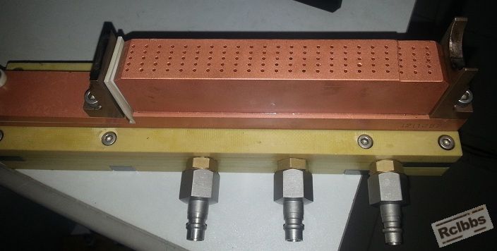

发表于 2013-7-27 20:22:49 | 显示全部楼层
可以用接触式感应淬火

发表于 2013-8-9 14:13:25 | 显示全部楼层
ywf 发表于 2013-7-27 20:22
可以用接触式感应淬火
我们现在就是使用接触式感应淬火,效果不错的。

 楼主| 发表于 2013-8-18 22:26:41 | 显示全部楼层
秀张接触式淬火的感应器图片
签到天数: 22 天
发表于 2013-8-27 16:19:20 | 显示全部楼层
ywf 发表于 2013-8-18 08:43
贵司使用接触式感应淬火,变形量有多大。
根据产品,直线度0.4~1.4mm不等。
有什么好办法减低?
签到天数: 47 天
发表于 2013-8-28 21:29:47 | 显示全部楼层
lanxueren05 发表于 2013-8-18 22:26
秀张接触式淬火的感应器图片
贵司使用的感应器从外形看,设备应该是EFD的是吧?不知零件淬火后变形量在什么范围内
