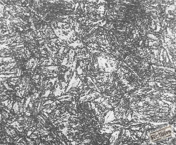

1111.jpg 经过调质处理。。这样的组织评为几级。
照片是400倍下拍的。材料为40Cr
硬度29HR 00014.jpg C。。

 楼主| 发表于 2013-7-2 22:32:52 | 显示全部楼层
有老师能够说下吗。。经过调质处理后出现这样的组织该怎么判定

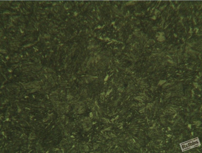

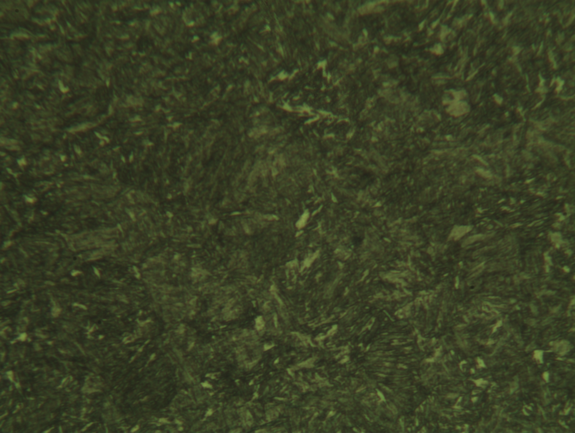

 楼主| 发表于 2013-7-3 00:37:41 | 显示全部楼层
上传了原始的图片~~请大家帮忙看下

发表于 2013-7-3 06:40:07 来自手机 | 显示全部楼层
咋这么黑啊 看不太清楚 是不是腐蚀深了?  我也是新手 等老师们解答
我听师傅讲的 40Cr调质是看铁素体的形状大小来判定的 个人意见 有条状铁素体 4级 其他组织我看不好 请各位老师傅们讲讲
发表于 2013-7-3 08:54:16 | 显示全部楼层
1、金相太黑了,
2、拍500倍,对照GB/T13320-2007评级

发表于 2013-7-3 09:57:03 | 显示全部楼层
我按GB/T13320-2007评4级,回火索氏体+条状及块状铁素体。
 楼主| 发表于 2013-7-3 09:57:26 | 显示全部楼层
RE: 调质组织评级~~请大家帮忙看下
timothychen 发表于 2013-7-3 08:54
1、金相太黑了,
内容图片在最后一张。。。

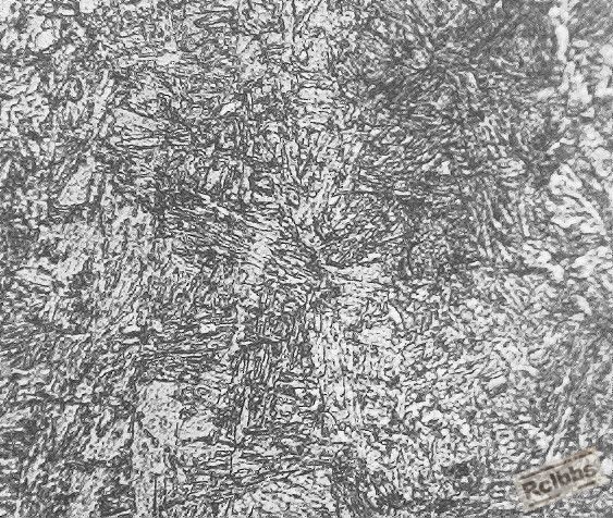

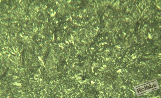

发表于 2013-7-3 11:38:35 | 显示全部楼层
你好,我这里有两张图片,材料是22MnCrNiMo,料径84mm,调质,取样位置距表面14mm。400倍。第一张我认为只能评6级,第二张不太好评,你认为呢?O(∩_∩)O谢谢
签到天数: 1542 天
发表于 2013-7-3 15:43:30 | 显示全部楼层
timothychen 发表于 2013-7-3 11:38
你好,我这里有两张图片,材料是22MnCrNiMo,料径84mm,调质,取样位置距表面14mm。400倍。第一张我认为只 ...
我也评4级。
发表于 2013-7-5 12:01:37 | 显示全部楼层
评4级差不多。。。。。。
