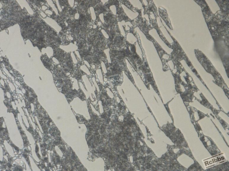

看到论坛有高人能根据金相图片知道何种材料,何种工艺.那么这张金相图片是什么材料?什么工艺?不是捡来的,是掏来的.

模具钢淬火组织,SKD11?

回火的上贝?猜测的,版主不会拿一般图片来考人的。

是搬来的,会公布的.只想留点时间给高人多点时间看到或想想.
透露点信息,常规工艺.

初看像高速钢淬火组织,但高速钢中出现如此严重的大块共晶碳化物组织是非常罕见的。
此类碳化物应是高碳高合金形成的,除了Cr12型外,只有铸铁类了,但铸铁类往往伴有磷共晶出现,此图却看不到磷共晶。

我觉得是过共晶莱氏体组织。

图片倍数估计是高倍照片。
从碳化物形态看,材料肯定是铸件。
从基体组织看,因有点模糊,姑且一猜,似乎是经淬火+高回的组织,表明该材料既要大量的合金碳化物来耐磨,同时需要承受高温使用中的稳定性。发动机中的气门座圈用的高铬合金铸铁材料非常相似。
瞎猜,供楼主一笑!
chg1555 + 10 谢谢孙工专家参与。可能原来的答案会离谱。

看碳化物的区域分布,而几天上几乎看不到碳化物,应该是没有经过高回的。

    他们说是Cr12,
         可我猜是12Cr。

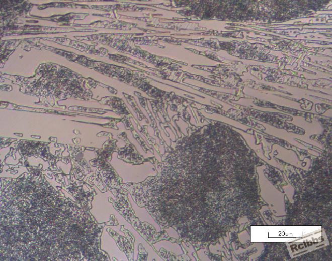

看这个有没有和你的像?

chg1555 + 3 感谢分享,能否介绍一下?

就是12Cr的碳化物形态啊,500X看起来是这样,100X感觉就不一样了,但是没100X的照片。

就是Cr12铸态组织,基体有球状珠光体

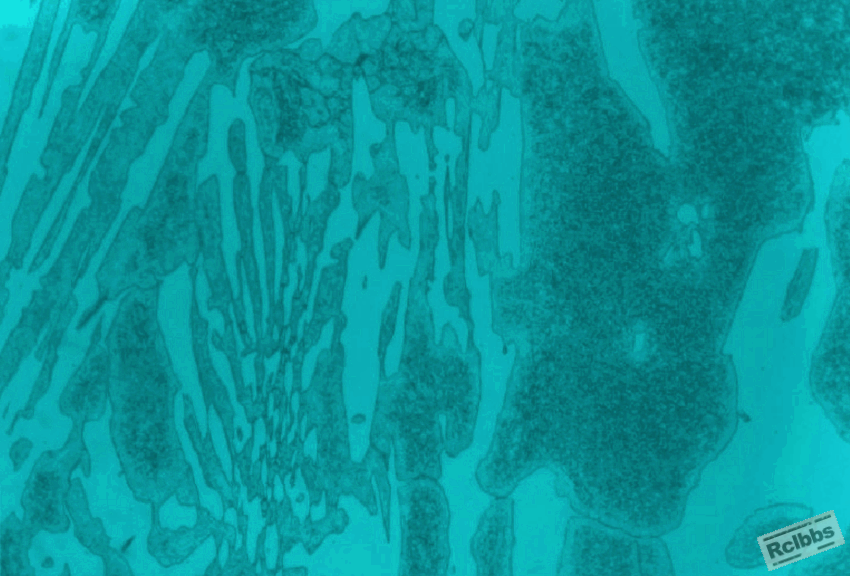

这个是我做的Cr12铸造的, 图片为放大500倍!
chg1555 + 5 感谢分享

这个可能是高铬铸铁淬火组织

是莱氏体吧。除了它不像别的了?
