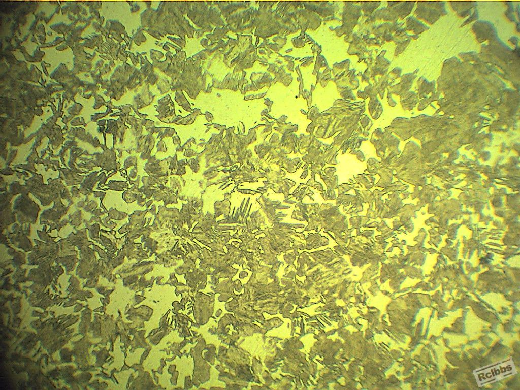

这产品你敢投向市场吗

你说得太笼统,产品多大?力学性能要求怎么样?
  如果对于力学性能要求不高而又比较大的产品我看没有什么不可以

此组织做过力学性能相关测试吗?能够满足客户要求吗? 上贝机械性能低劣,使用价值不大。投向市场?有市场吗?

常规渗碳件 硬化层0.8-1.1  内齿圈外径大概  500mm   内径400左右
没有力学性能检测,就心部硬度还不符合技术要求  要求是35–42实测30  31

从图片来看,我倒是不怎么同意楼主的组织评定:“铁素体+上贝氏体”?
当然马氏体那肯定有的  不知您有什么看法  对这类产品您的看法如何  能流转吗

你已经说了,心部硬度低了好多,当然没办法推向市场了。
呵呵该产品已发往客户

朋友你那里的,该大小的齿圈渗碳淬火后你可以控制变形在什么样的范围?你们对外机加工吗?

   第一,我不知道你的产品的所有信息,现在只看到一张金相图片;
      第二,虽然我不同意你的组织判定,但我也确定不了是什么组织,可从图片上看我看不到上贝氏体的组织形态;
          第三,产品能否流向市场,通常而言是以机械性能作为判定标准。
