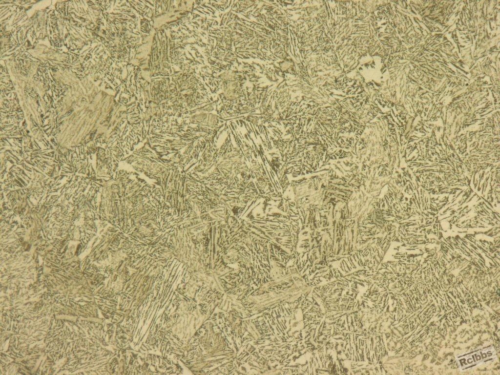

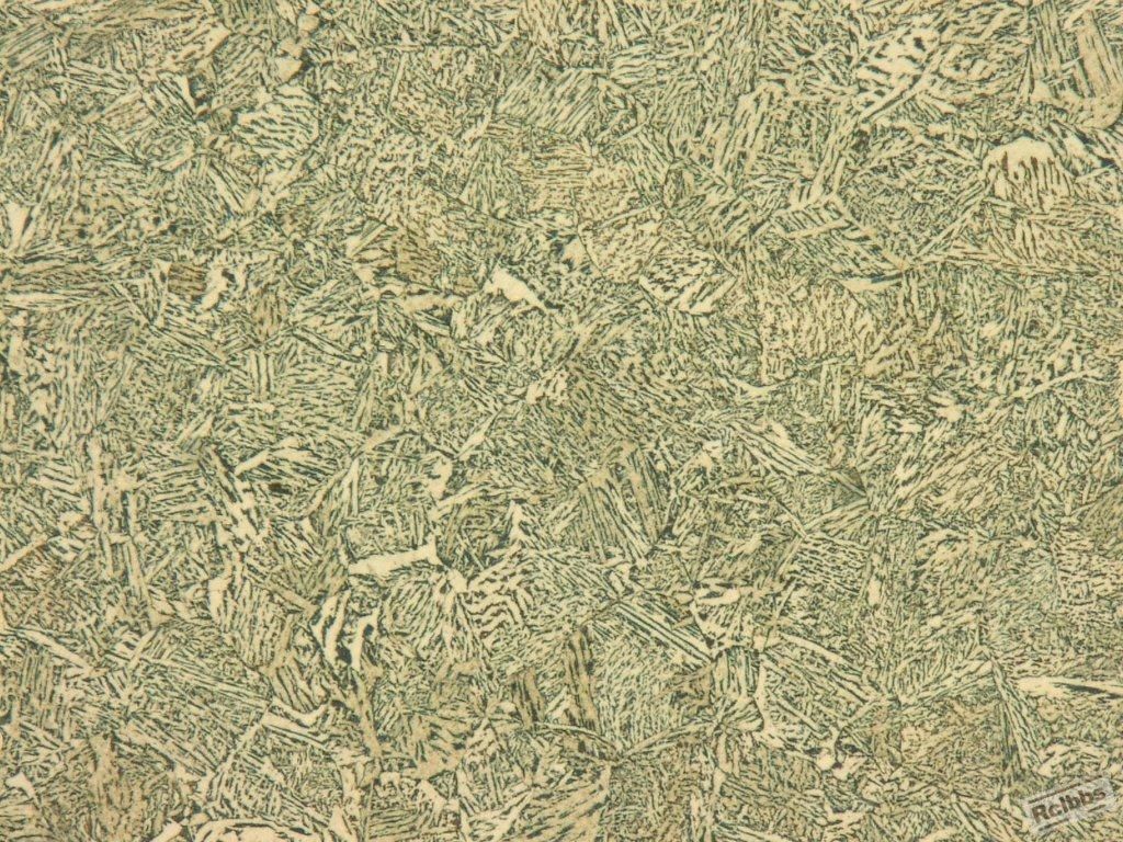

大家帮忙看一下图片中的组织是什么?
20MnMo大锻件,厚度280mm左右,调质处理。
下图为两张400倍的照片,即氧化法做的晶粒度,若需要进一步的资料我再提供。
stove + 10 感谢支持!本主题已获得论坛微博(微信)推荐.
发表于 2013-7-3 09:52:05 | 显示全部楼层
你确定是调质组织?

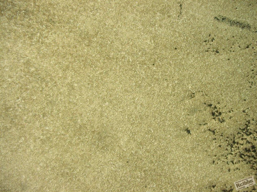

    “从图片上看我的观点是:马氏体+铁素体”;对不起,“更正观点:贝氏体+少量铁素体+少量珠光体,是否有索氏体不确定,第二幅图看似回火组织,但第三幅图就没有”;       还有晶粒度的评级“6.5~7”,现在是不是不应该有这种表示方法了?

马氏体+铁素体?
不可能有马氏体吧,我确定是调质组织。另外,我看这个组织也不是马氏体。整套力学性能做下来也证明不可能是马氏体。您是否再考虑一下?
关于晶粒度的评级,随手而已,让您见笑了。

不知道你们调质什么温度?个人观点:回火索氏体+贝氏体+少量析出铁素体

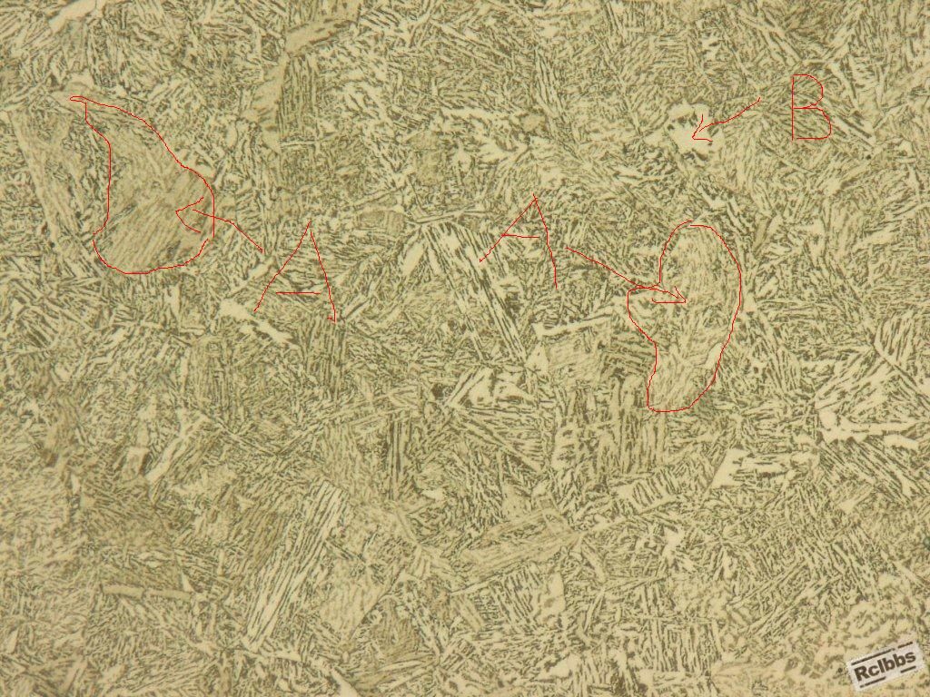

能具体在图片上标注一下吗,先谢谢了

发表于 2013-7-3 13:10:39 | 显示全部楼层
典型的贝氏体!!!!!!!!!!!!!!!

有S

hovely 发表于 2013-7-3 12:14
能具体在图片上标注一下吗,先谢谢了
A为回火索氏体  高温回火组织为多边形的铁素体和细粒状渗碳体的混合组织
B为析出铁素体
其余羽状上贝氏体
个人观点 不对之处望大侠指点,相互学习,谢谢!
发表于 2013-7-3 15:15:07 | 显示全部楼层
还是保留含MO材料的热扎钢组织,主要为B

发表于 2013-7-3 15:20:34 | 显示全部楼层
是贝氏体组织,以前供应商的我也做过,见过这种组织

发表于 2013-7-4 17:01:51 | 显示全部楼层
个人觉得没有或极少量Sorbite.

锻后正火+调质。调质910淬,650回

今天请了一个上海材料研究所的专家,判定为回火索氏体+少量贝氏体+少量铁素体。
大家以为如何?

发表于 2013-7-4 23:10:45 | 显示全部楼层
铁素体+上贝+回火索氏体!

现在晶粒度没有半级了,贝氏体较多

发表于 2013-7-5 13:25:37 | 显示全部楼层
贝氏体加铁素体加索氏体,锻造组织有些过热

能具体在图上标注一下嘛,谢谢了
