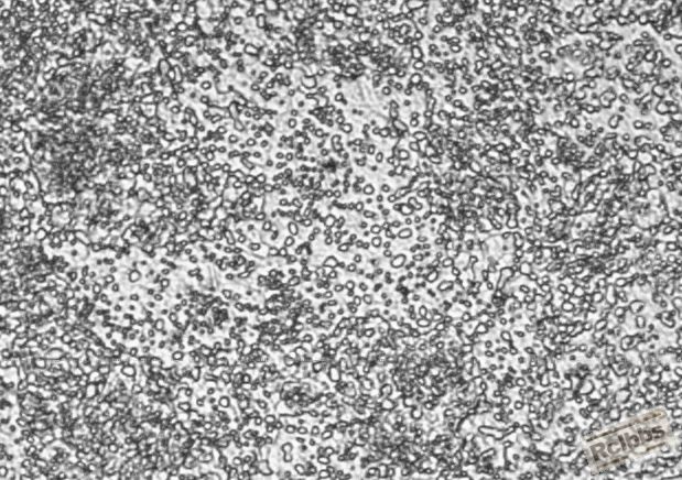

客户说这是SP—5弹簧钢,球化退火,拍摄倍数1000X,4%硝酸酒精腐蚀,这是QQ截图,让用这个图画评出晶粒度,请各位专家给个结论,这是不是晶粒图,如果是,可以评几级

谢谢回复,我认为这是球化珠光体,是没法评晶粒度的,无论是用软件评还是对比标准图谱,都评不出晶粒度,可是客户说他们的供应商就是这么评的.所以烦请各位专家给个下个结论,这个图上的是不是晶粒,好给客户看一下.
附球化球光体,500X下拍摄,我从别的客户那儿拍摄的.
发表于 2013-7-3 10:15:30 | 显示全部楼层
是球化珠光体,不是晶粒。
签到天数: 22 天
发表于 2013-7-3 11:38:10 | 显示全部楼层
球化退火态珠光体组织,没有进行适当的侵蚀,没有办法评晶粒度的。
签到天数: 49 天

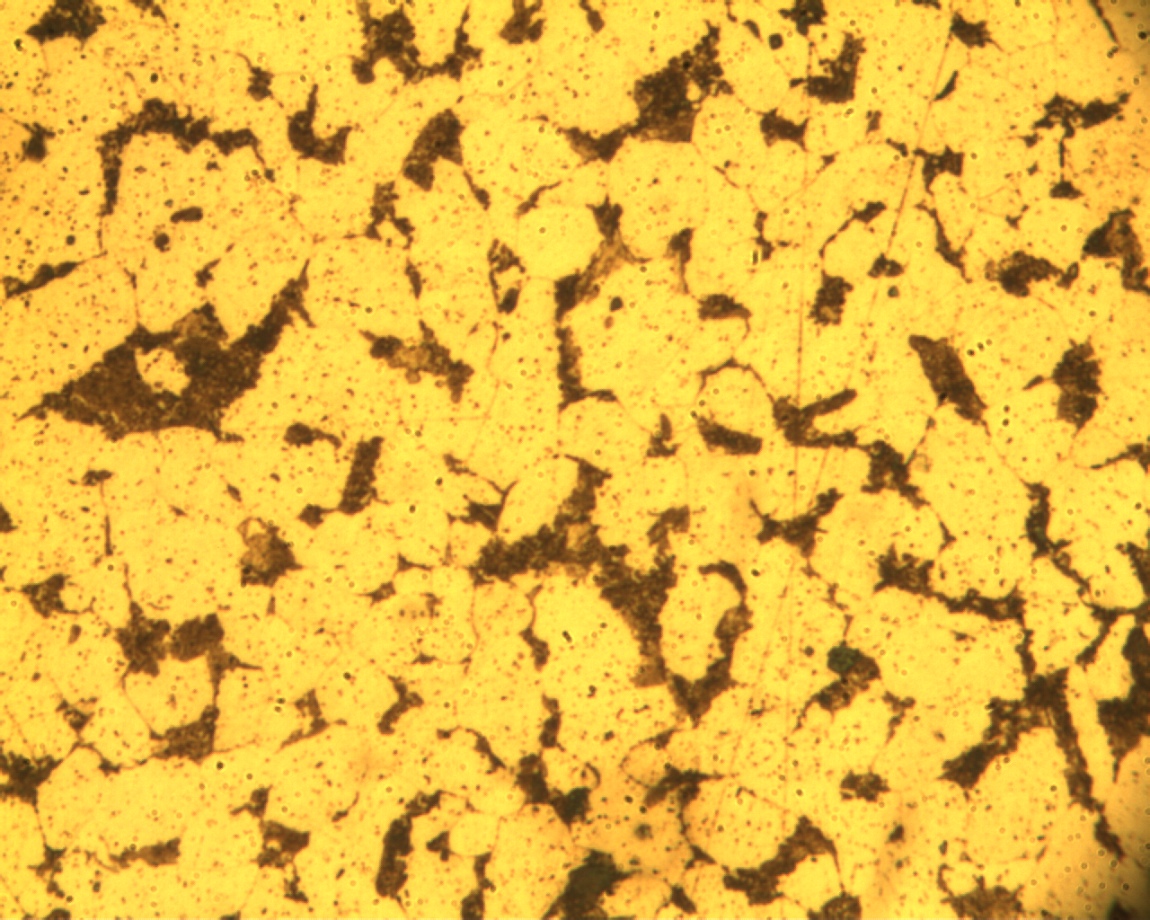

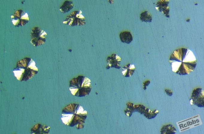

 楼主| 发表于 2013-7-3 14:40:27 | 显示全部楼层

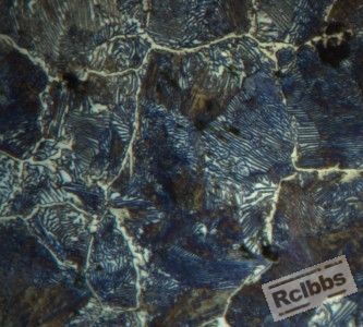

顺便发几个不错的金相图片给大家看看:
500X下的铁素体珠光体,进口显微镜奥林进口摄像头型号忘了,在展会上拍摄的。

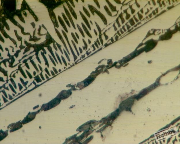

过共晶白口,来源不详。
偏光下石墨,pixelink 摄像头,140万像素,国产显微下200X下拍摄。

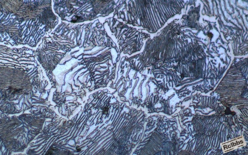

DS类,西安的陈工给我的。

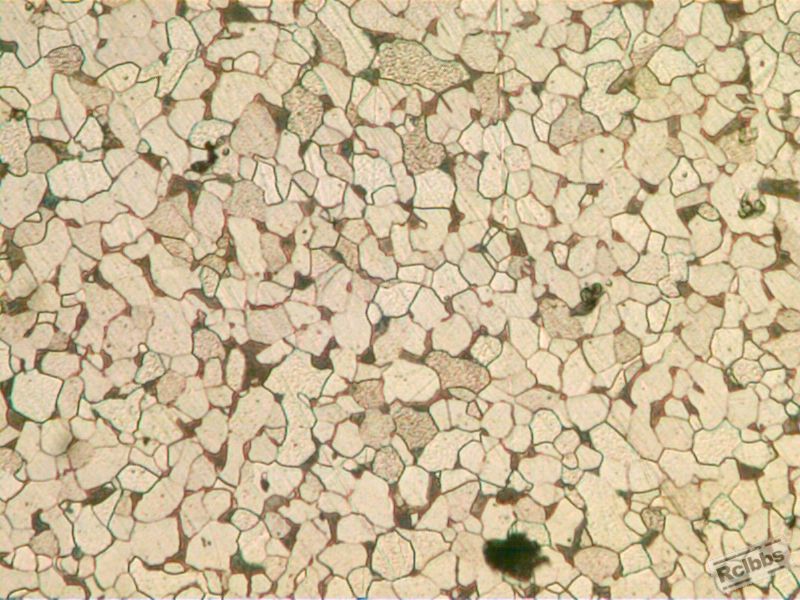

10钢,铁素体珠光体,来源不详
请路过的朋友看看我的问题,多多发表您的意见。先此谢过。

发表于 2013-7-3 14:50:38 | 显示全部楼层
图片不错,球化退火组织用硝酸酒精溶液腐蚀的能评出晶粒度的是天才
发表于 2013-7-4 08:51:17 | 显示全部楼层
这是球状珠光体,评的是球化级数,6楼的最后一个图片可以评晶粒度
发表于 2013-7-4 16:41:25 | 显示全部楼层
这是珠光体不是晶粒。。。。
签到天数: 50 天
发表于 2013-7-4 21:08:47 | 显示全部楼层
球化组织进行晶粒度评级?
只可以进行组织评级。
签到天数: 49 天
发表于 2013-7-5 13:19:05 | 显示全部楼层
不能评,有人问过正回火组织是不是就是那个晶粒的
签到天数: 49 天
 楼主| 发表于 2013-7-5 13:41:43 | 显示全部楼层
谢谢各位的意见,我想现在用户应该能接受这个图是不能评晶粒度的了。

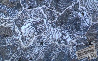

签到天数: 941 天
发表于 2013-7-5 14:01:17 | 显示全部楼层
wrcluomo 发表于 2013-7-3 14:40
顺便发几个不错的金相图片给大家看看:
500X下的铁素体珠光体,进口显微镜奥林进口摄像头型号忘了,在展 ...
我认为是:珠光体+网状渗碳体。

发表于 2013-7-5 16:56:37 | 显示全部楼层
不是晶粒,是球状碳化物

 楼主| 发表于 2013-7-5 17:13:21 | 显示全部楼层
MYG 发表于 2013-7-5 14:01
我认为是:珠光体+网状渗碳体。

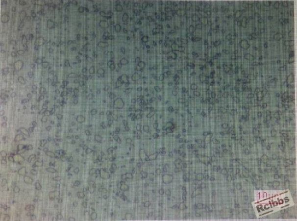

对,晶界上的应是碳化物,我当时主要的目的是比较显微镜,我记得我还在国产显微镜上拍了一个,找找还有没有,对了这个也是用PL 140万像素的CCD摄像头拍摄的。找到了:
国产显微镜上拍摄的,是不是差别很大,摄像头都是一样的。国产显微镜平时看看还行,同等比较差距还是不小的。

发表于 2013-7-5 18:31:33 | 显示全部楼层
没有晶界,无法评级;可以最组织评级;
签到天数: 30 天
发表于 2013-7-5 19:54:17 | 显示全部楼层
球化组织评级可以用提供的珠光体图片,至于晶粒度,可不是这么个腐蚀方法
签到天数: 941 天
发表于 2013-7-5 21:19:46 | 显示全部楼层
wrcluomo 发表于 2013-7-5 17:13
对,晶界上的应是碳化物,我当时主要的目的是比较显微镜,我记得我还在国产显微镜上拍了一个,找找还有 ...
是T12吧----------------------------------------
发表于 2013-7-7 14:09:08 | 显示全部楼层
这应该才是正解,我没做过金相
