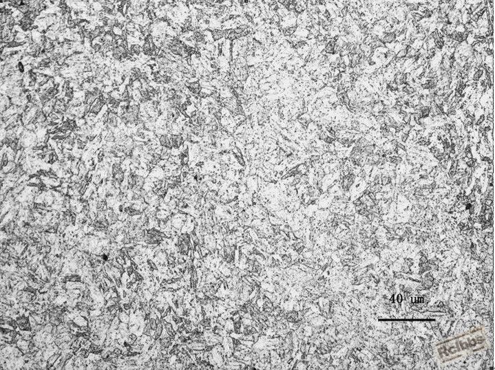

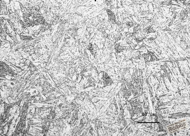

贝氏体。。。。。。。。。。。。。
发表于 2013-7-6 21:01:29 | 显示全部楼层
是贝氏体。老化评级?
是按什么标准?

发表于 2013-7-6 21:55:12 | 显示全部楼层
楼主什么意思?说明一下!
签到天数: 319 天
发表于 2013-7-7 00:22:36 | 显示全部楼层
莫非是指高温工作下组织形态变化?
 楼主| 发表于 2013-7-8 12:27:27 | 显示全部楼层
资料上说图片组织怎么是回火马氏体呢?、
签到天数: 72 天
发表于 2013-7-8 12:29:31 | 显示全部楼层
什么材料?!!!!!!!!!!!!!!!
 楼主| 发表于 2013-7-10 11:57:31 | 显示全部楼层
SA-335  P91 材料。。。。。。。
发表于 2013-7-10 15:24:36 | 显示全部楼层
第二副图,感觉像板条状马氏体,第一幅图是第二副图的高温回火组织吗
