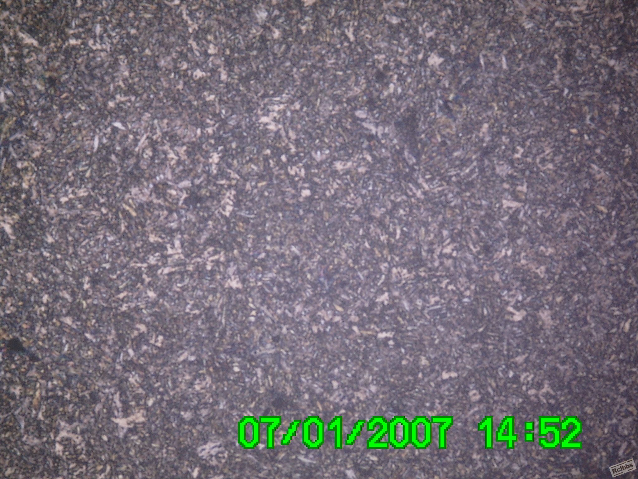

各种材料的不同C曲线也不同,不同的工件厚度完全奥氏体化所需要的时间也不同,这样就因为工艺的不成熟出现了一些较容易混淆的金相,未溶铁素体和残奥有时就不太容易区分,这里有张图片我个人认为是未溶铁素体,哪位有典型的残奥相图也上传一下,大家分享下,各位老师也指点一下残奥和未溶铁素体的金相区别之处,如何正确的判断。

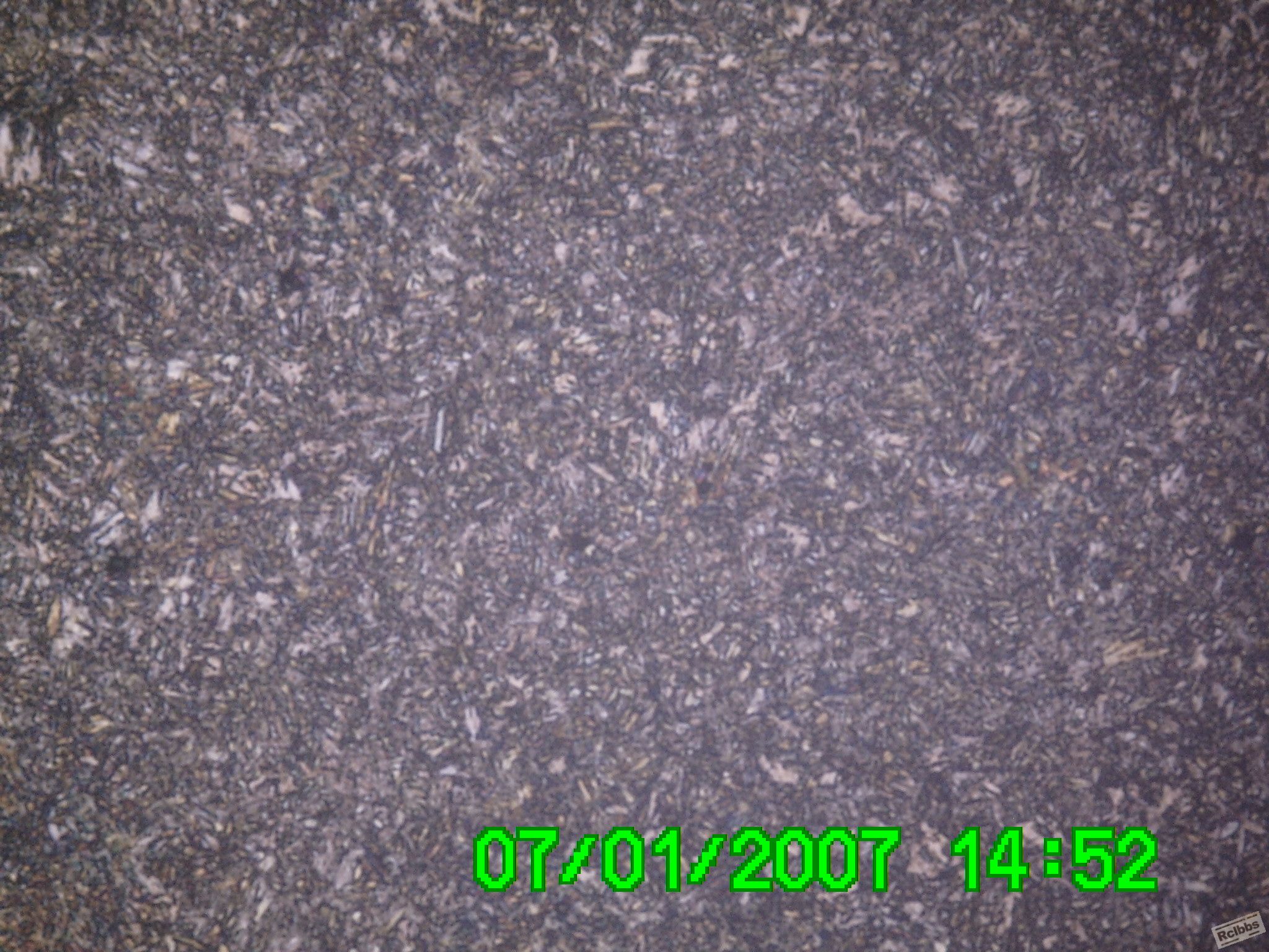

块状,较细的浅色颗粒,未溶铁素体
淬火400X
淬火400X
淬火400X
淬火400X

未溶铁素体成角块状,存在于晶界或晶内!残余奥氏体成薄膜状存在于马氏体间!

从形态上区分,未溶F具有明显的边界,存在M的相界边缘上,而残A则没有明显的边界线。F相往往存在于M针叶夹角的空白区域内,而残A形状则随M针叶分布的形状而变化。从热处理工艺上推断:淬热不足或温度偏低,淬火后组织中白色块状或网状多属未溶F相,只有淬火加热过分或过热下,淬火组织中观察到残A,正常淬火组织中它不明显。

发表于 2013-7-4 08:05:53 | 显示全部楼层
十分同意楼上观点!观察时:未溶Fe有单独边界,组织中独立出来的感觉;而残奥无明显边界,有点嵌入M中的感觉!

第一张,未溶F比较明显

铁素体多沿着晶界,且比较完整,而残奥多被马氏体针隔断,个人愚见!
发表于 2013-8-3 11:03:18 | 显示全部楼层
腐蚀后,铁素体颜色较浅,呈白色,而残奥颜色稍浅黄

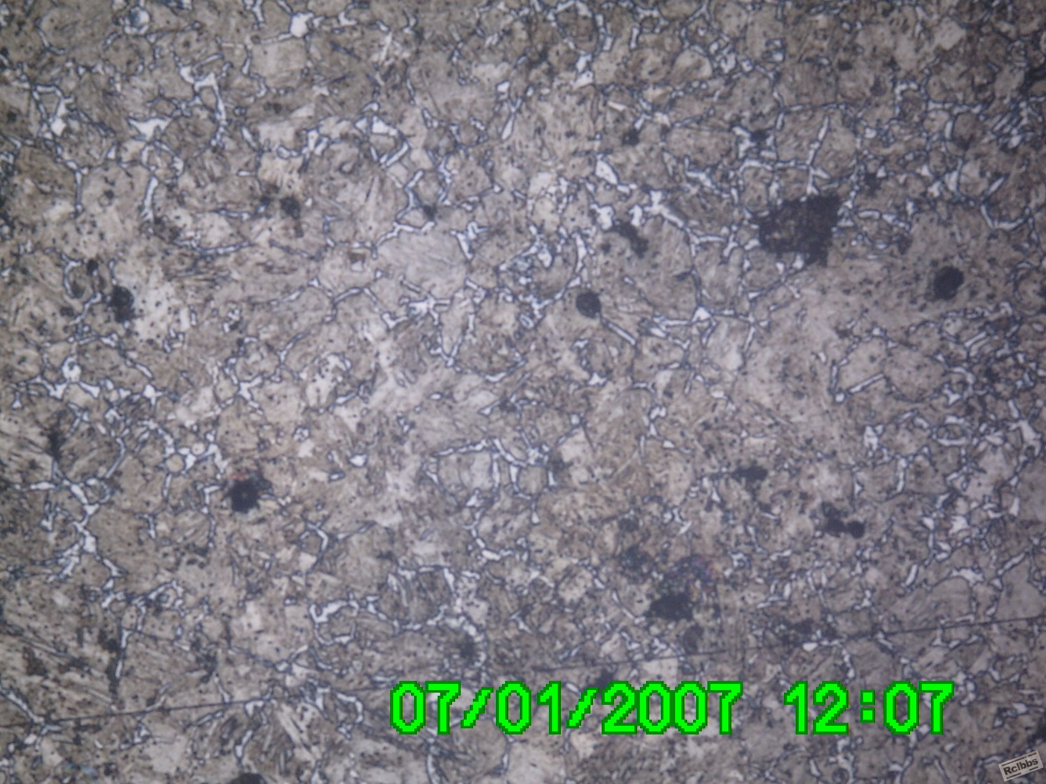

发表于 2014-12-22 14:42:22 | 显示全部楼层
个人愚见,第一张图里面的网铁应该是先共析的铁素体。
签到天数: 128 天
发表于 2014-12-22 16:21:47 | 显示全部楼层
网状铁素体就叫网状铁素体,不叫先共析铁素体。
