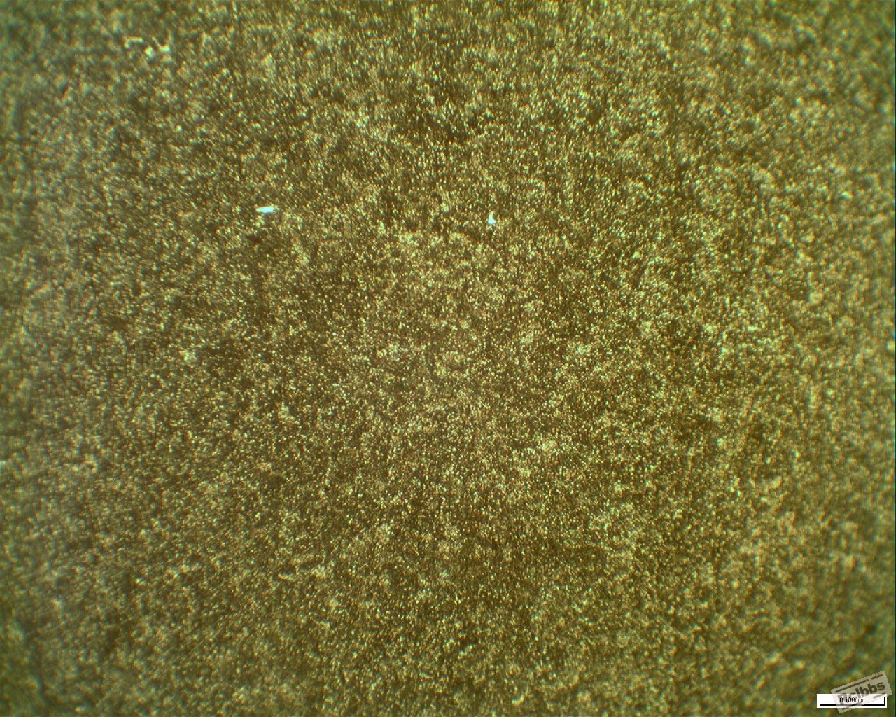

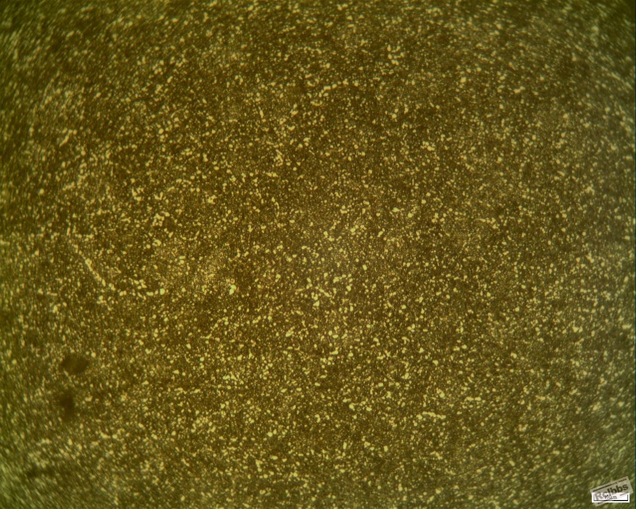

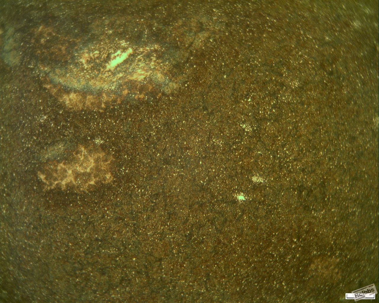

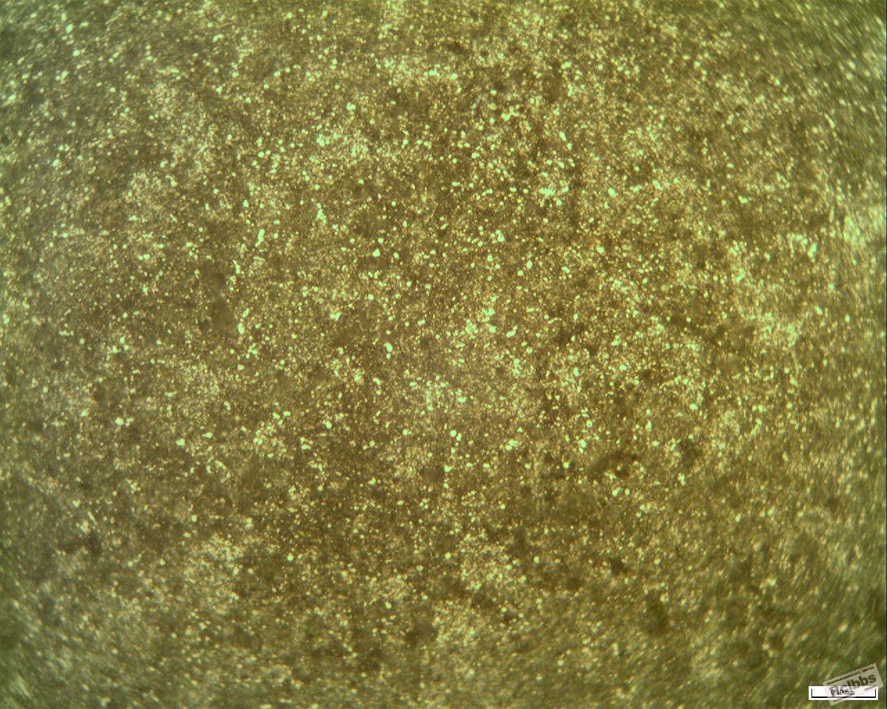

附刚刚制作的金相图片,劳烦专家老师帮忙看一下组织级别,谢谢!试样A/B为同一原材料不同位置取样,试样C为成品;
试样B-4%硝酸酒精腐蚀后图片(原色)400X.JPG 试样B-4%硝酸酒精腐蚀后图片(原色)100x.JPG 试样A-400X全图(原色).JPG 试样C-4%硝酸酒精腐蚀后图片(原白)400X.JPG
材料:轴承钢,军甲61钢
检测项目:
1、显微组织:退火组织,淬回火组织(马氏体,屈氏体,贝氏体)

补充说明:前3张图片为试样A/B,100X 400X 第四张为成品试样C

发表于 2013-7-3 19:27:01 | 显示全部楼层
有必要进一步放大、、、、
签到天数: 941 天
发表于 2013-7-3 21:30:02 | 显示全部楼层
制样质量不好------------------------------------
发表于 2013-7-4 08:10:11 | 显示全部楼层
正常组织,马氏体加碳化物

jinanfengzhi 发表于 2013-7-4 08:53
请问,最后一张图片(试样C)发亮的那两个地方是什么组织?什么原因造成的?
发亮的地方是制样问题吧,重新抛光后再看一下,
发表于 2013-7-4 15:13:13 | 显示全部楼层
我推测可能是在制样的时候,因试样两侧不平磨削烧伤的。重新磨一下可能消除。
嗯,好的 ,谢谢! 我重新抛光一下试一下
发表于 2013-7-4 16:34:55 | 显示全部楼层
组织没问题,马氏体+碳化物
是制样问题,我以前也做成这样过。是抛光时间长和力大了,需从最后一道砂纸做起。
