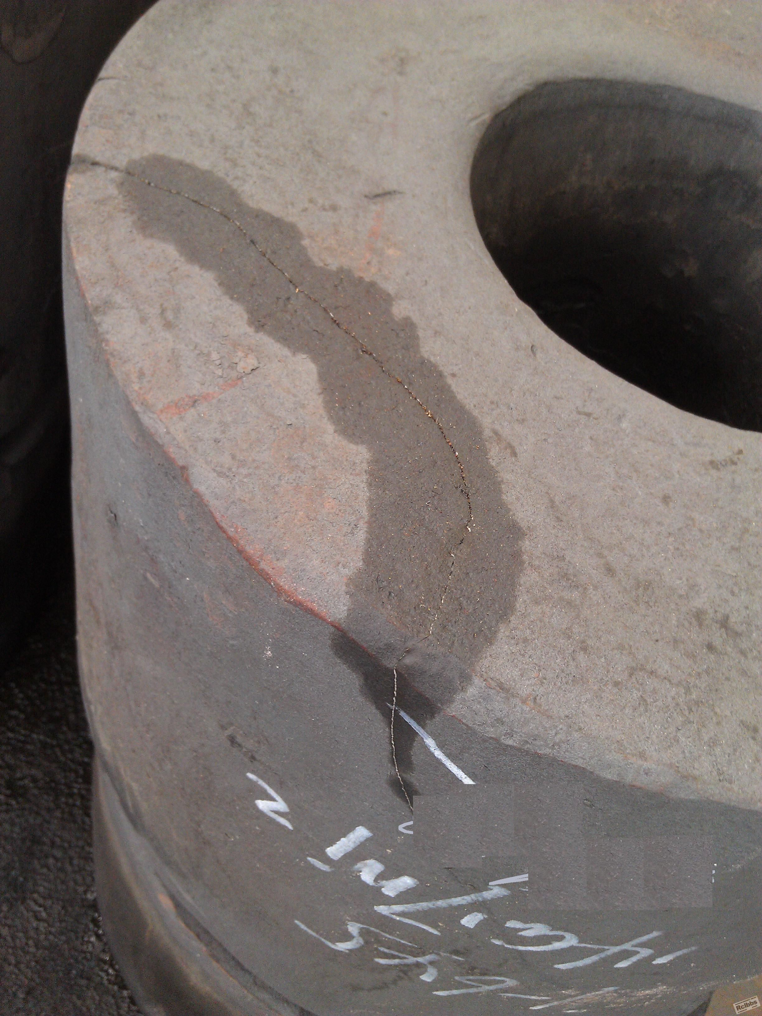

14Cr17Ni2热处理后开裂
14Cr17Ni2热处理后开裂
首次热处理——退火750℃+调质Q1000+T480(淬火介质冷却)后,工件(不合格,硬度HBW360-370)放置了3个月,现在重新热处理,仅经过T500℃,工件开裂了,裂纹情况如图,是何种情况引起的开裂呢?(原帖热处理情况介绍有误,已更新)。回火也能开裂吗?

有几点疑问:3个月之前做了哪些热处理,是退火+调质?用的油冷还是介质冷?当时达到什么硬度?当时有没有裂纹?为什么3个月后要重新进行热处理?重新热处理的参数和之前是否一样?重新处理后硬度如何?有没有做金相分析?
如果光从你的字面意思来看的话,是不是说淬火从油冷换成介质冷就开裂了?

第一次回火多长时间?会不会是第一次没有回透?
感觉是第一次热处理就出的问题

此类刚的残余奥氏体较多,二次回火水冷相当于残余奥氏体淬火!

是第一次回火时间短了吗?那如何才能避免此种情况引起的“淬裂”呢?
