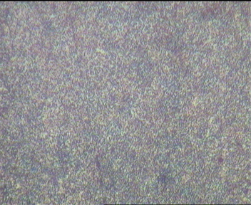

   两张图片都是40cr试棒调质400倍,图一组织为珠光体+条块状铁素体
图一
40cr1
40cr1
图二为回火索氏体+条块状铁素体,心部组织
40cr2
40cr2

发表于 2013-7-4 17:05:49 | 显示全部楼层
调质得到Sorbite,不是Sorbite, 就不合格。你自己看看,你的组织合格吗?
 楼主| 发表于 2013-7-4 17:43:26 来自手机 | 显示全部楼层
图二没有索氏体吗?都是珠光体+体素体的话就相当于正火了...

发表于 2013-7-4 17:48:55 | 显示全部楼层
老大!你好象没调质吧!!!  调质的概念首先要明确,淬火+高温回火的复合工艺叫调质,我看你的图二更像是正火+高温回火吧

发表于 2013-7-4 23:12:27 | 显示全部楼层
肯定是不合格的!铁素体+珠光体

发表于 2013-7-5 14:16:49 | 显示全部楼层
工艺是什么?不是调质组织。
另外,图片拍的有些模糊,调一下焦距
发表于 2013-7-5 14:40:35 | 显示全部楼层
楼主,恭喜你,你答对了。
 楼主| 发表于 2013-7-5 17:31:40 | 显示全部楼层
  这是调质了吧

发表于 2013-7-5 18:32:49 | 显示全部楼层
没有调质吧,怎么会有铁素体;

发表于 2013-7-5 20:04:06 | 显示全部楼层
最后发的一张,咋看像是调质组织,但是如果用高倍像你第一二张图的话,说明你的调质有问题,冷速严重不足、
 楼主| 发表于 2013-7-5 21:33:26 来自手机 | 显示全部楼层
第三张是另外的合格试样。
发表于 2013-7-7 19:58:35 | 显示全部楼层
只能说是调质不合格产品,但不能说你没有调质。

发表于 2013-7-8 19:06:38 | 显示全部楼层
图二更像是正火+高温回火,温度不足+冷速不够

发表于 2013-7-9 07:48:29 | 显示全部楼层
楼主这是不是调质后心部的组织啊
 楼主| 发表于 2013-7-9 13:56:09 来自手机 | 显示全部楼层
试棒横截面厚度大概35mm左右,图二是心部组织

发表于 2013-7-10 10:26:06 | 显示全部楼层
你们淬火,是在空气中淬火啊。。。
这组织能称为调质组织吗?
发表于 2013-7-10 18:00:57 | 显示全部楼层
不像是调质,组织哪有这么大的
发表于 2013-7-10 20:33:40 | 显示全部楼层
失败的调质,我们公司出现过一样的情况,工件最后断裂了,取样中心组织就是这样的
