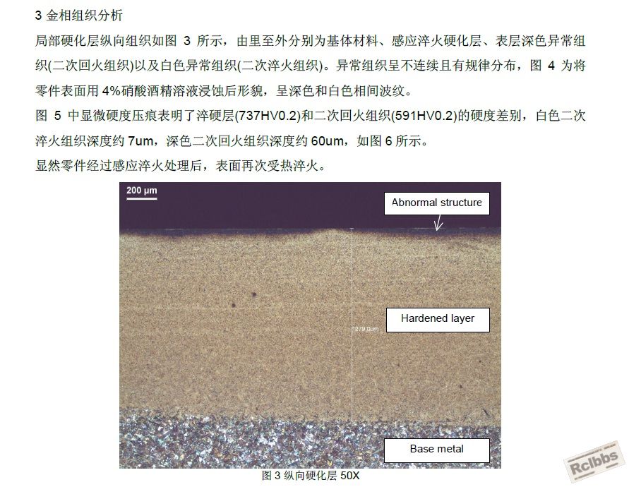

如果是磨削时冷却不好,会有二次淬火的情况,这可以在金相检验时看出来。
但是一般也就是微米级别的影响,对硬化层深度检测不会有影响。
附件是高频的产品,但是大同小异:
