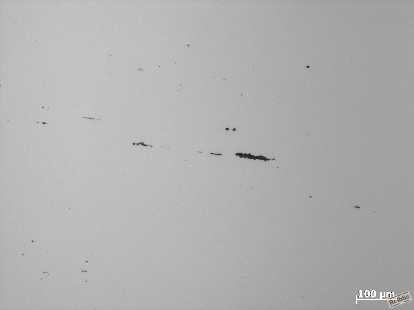

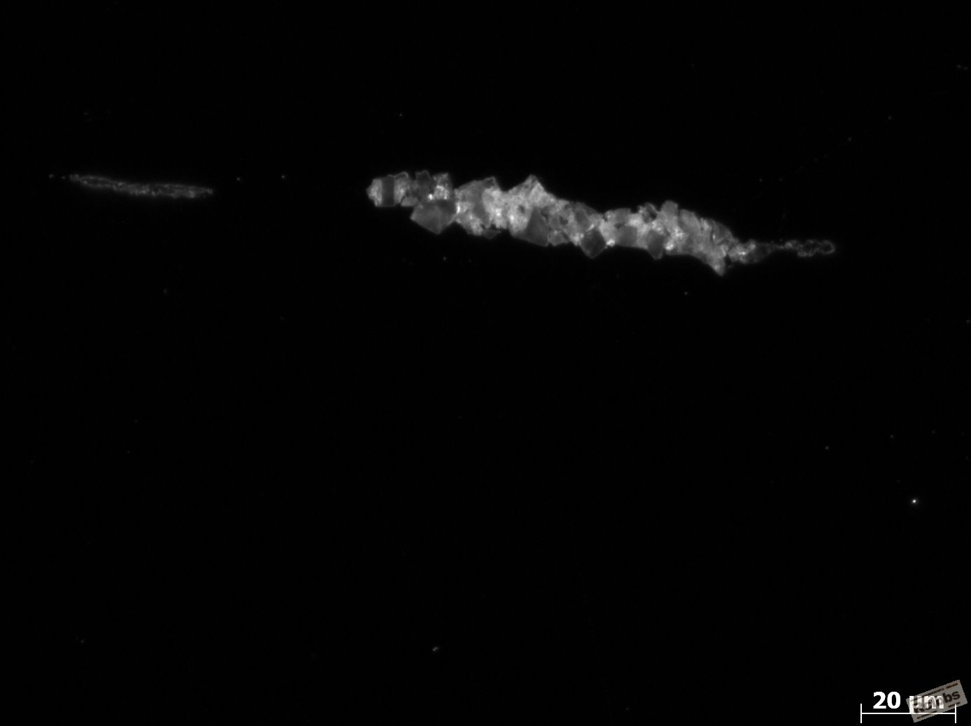

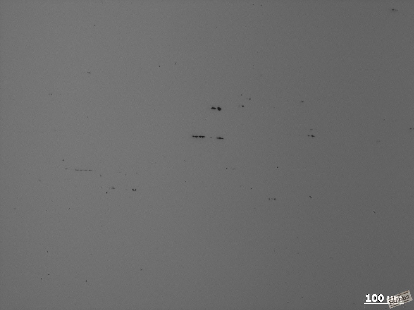

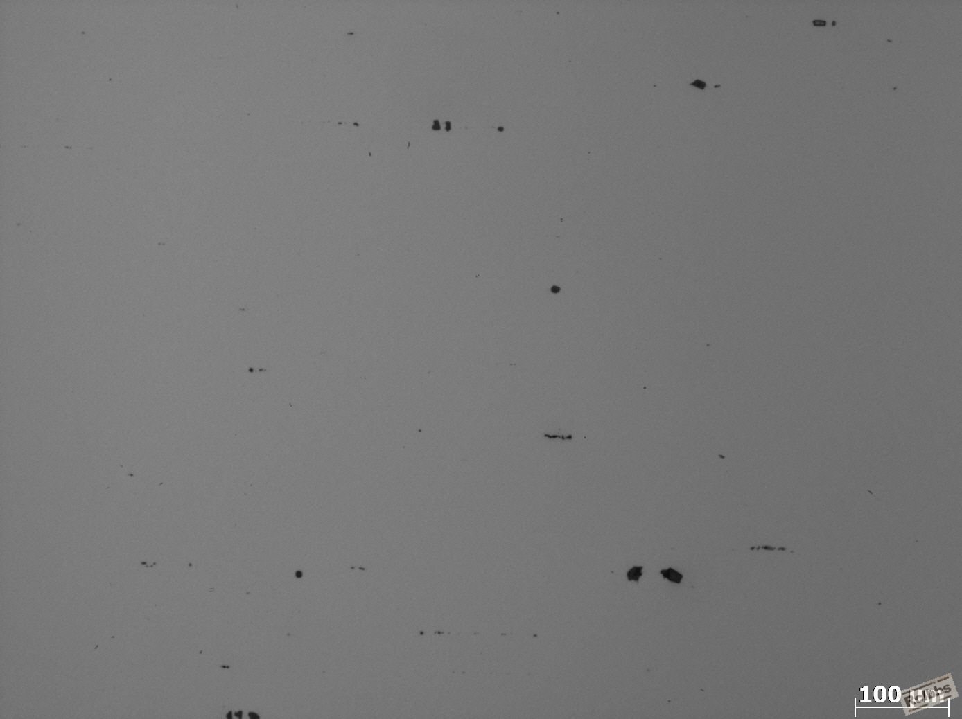

样品名称:线材,材料类似于国内35CrMo,直径3mm 。
问题一:图片中的夹杂物是什么类型?

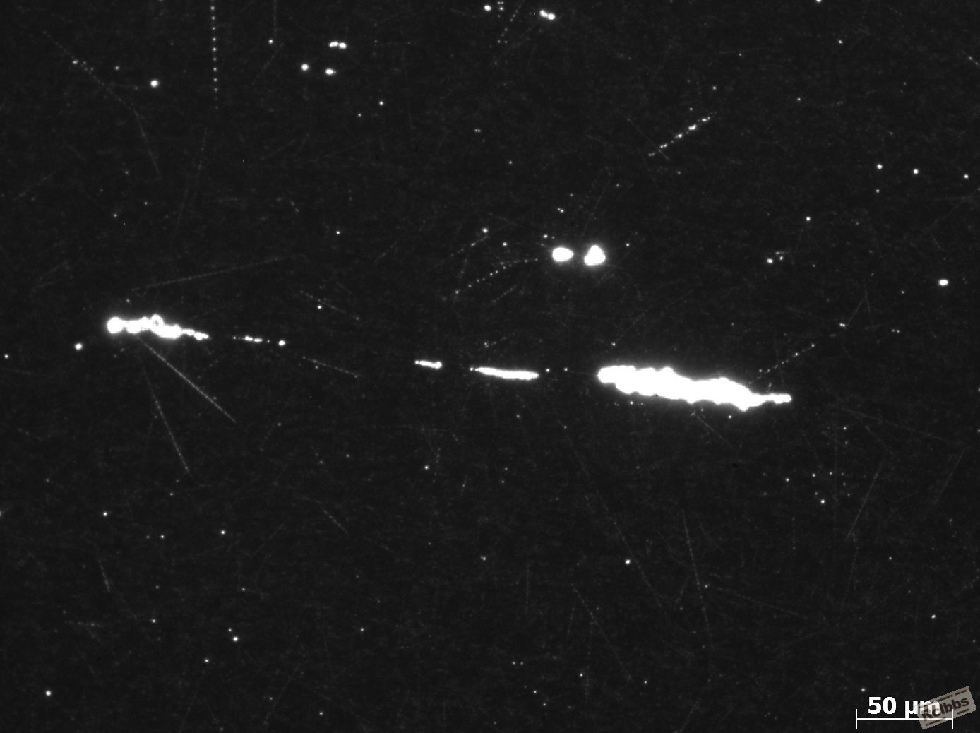

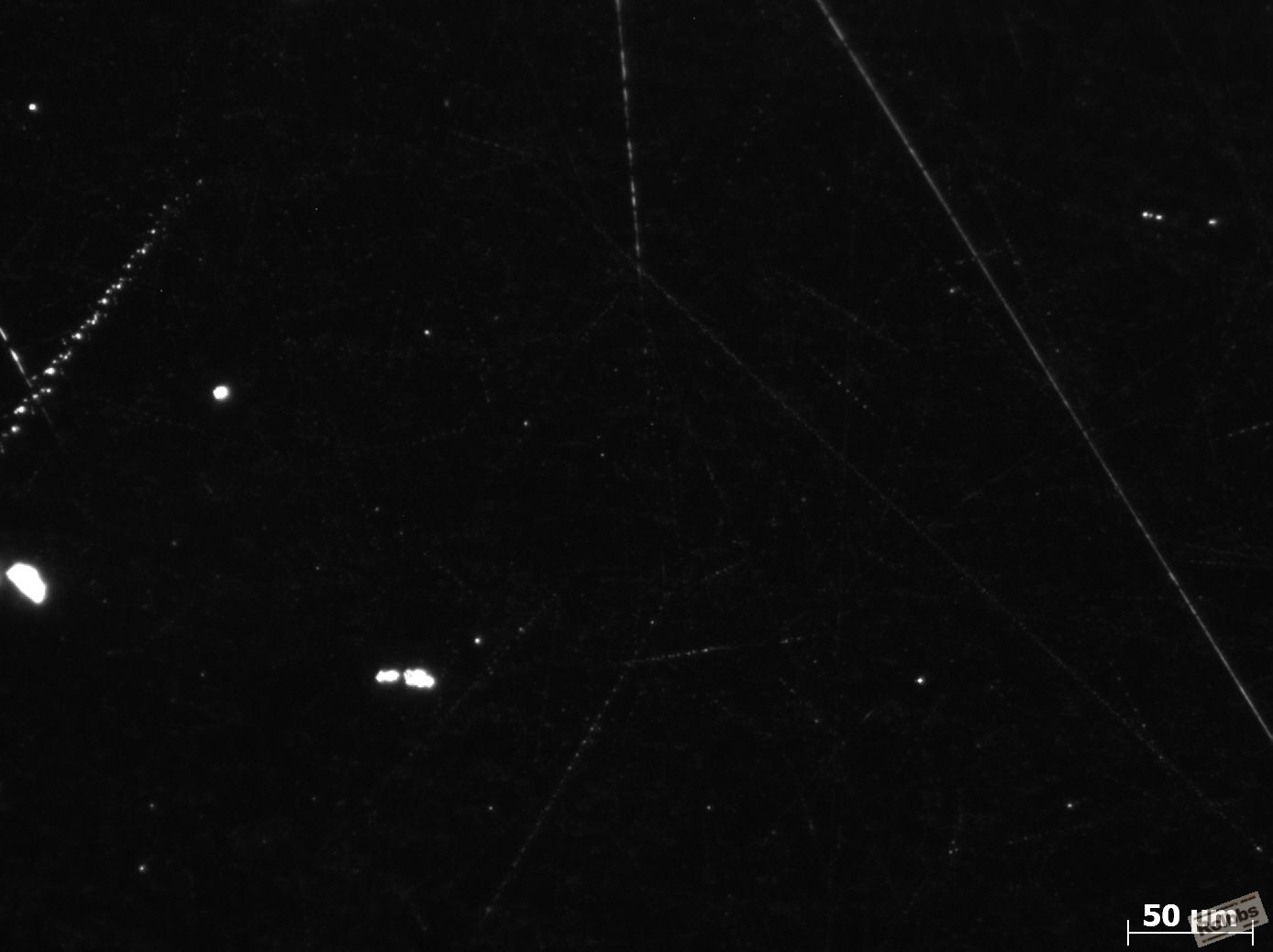

问题二:暗场下增加曝光时间,可以见到一些划痕,总是或多或少有。制样是用标乐的半自动制样设备,最后抛光用了0.05um氧化铝悬浮液。怎样才能消除这些划痕和一些其他的假象?

硅酸盐、硫化物类的,具体要电子探针分析!
签到天数: 24 天
发表于 2013-7-6 10:03:19 | 显示全部楼层
长条的可能是硫化物或硅酸盐类,如果点状的是夹杂那可能就是D类或DS类了。关于制样的问题我也问过,这个问问fengfeng最清楚,他做的物一点杂物。他说用海军尼5um抛,然后丝绒抛,但是微小的划痕还是有的,只要能消除干扰就OK了。
