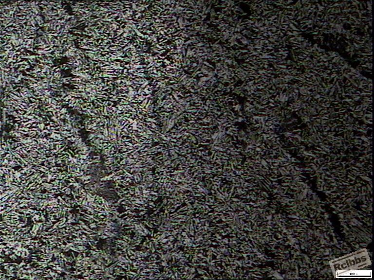

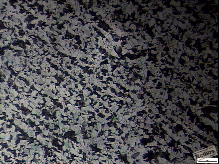

      现有一产品,为“本钢”的20CrMoH材料,零件厚度在20-30mm. 正火加热925°加热及保温共2.2小时,经提升冷却后680°左右进入等温炉630°等温1.2小时。正火组织见附件
      此料淬透性及好,第一次正火组织为
    请问老师:我第二次正火问题在哪,仍然有些条带状未转变。是否我的等温时间太短????
                            谢谢!!!

发表于 2013-7-5 12:24:56 | 显示全部楼层
我个人意见问题出现在保温时间长短上。觉得是短了,正火温度不妨升五度试试
签到天数: 2909 天
发表于 2013-7-5 18:45:47 | 显示全部楼层
带状组织不易消除,一般是由于偏析造成的,时间有点短!

 楼主| 发表于 2013-7-6 08:48:57 | 显示全部楼层
好的     我对金相图谱的认识不多,可否请老师讲解下从图片中那里分析应该是属于等温时间偏短,做正火有一年多些,概念很模糊很想了解这方面的东西。
     另:类似这种零件厚度在20-30mm,它的等温保温时间应该要多少才最佳。
     还望老师费心,谢谢!!!

 楼主| 发表于 2013-7-20 11:47:02 | 显示全部楼层
最近又试过一次,将温度提高到935°了  加热及等温炉保温时间都加长30-40分钟,结果如老师所讲组织基本合格在3级内。因等温炉长度的问题不能保温更长时间,组织未能做到2级内。
  谢谢!!
发表于 2013-7-26 20:38:30 | 显示全部楼层
JACK0909 发表于 2013-7-6 08:48
好的     我对金相图谱的认识不多,可否请老师讲解下从图片中那里分析应该是属于等温时间偏短,做正火有一 ...
从带状组织没有很好的消除,以第二张图片为例。觉得时间偏短了点
发表于 2013-7-26 20:47:16 | 显示全部楼层
JACK0909 发表于 2013-7-20 11:47
最近又试过一次,将温度提高到935°了  加热及等温炉保温时间都加长30-40分钟,结果如老师所讲组织基本合 ...
按你们现有做的工艺,因为你现有工艺温度上调了十度左右,时间都延长了30-40分钟;组织基本在合格范围了,达到三级以内;那么看你的意思贵单位级别要求在二级之内才好对吧
那么可以吧工艺再次适当的调整啊,温度还是那样,时间呢延长在20~30之间呢

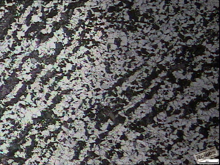

签到天数: 156 天
 楼主| 发表于 2013-7-29 09:07:18 | 显示全部楼层
紫琅人 发表于 2013-7-26 20:47
按你们现有做的工艺,因为你现有工艺温度上调了十度左右,时间都延长了30-40分钟;组织基本在合格范围了, ...
产品正火炉内时间还保持原来一样,在等温炉时间有加长到3.5-4小时。组织结果如图: 123 HB168.JPG
等温炉从来没有用过如此长的时间,第一次遇到,谢谢老师!!

发表于 2013-9-13 11:45:18 | 显示全部楼层
你两个图是一样的!!!不要误导别人.

发表于 2014-3-11 09:03:22 | 显示全部楼层
感觉后面的图片要均匀吧,虽然还有带状
