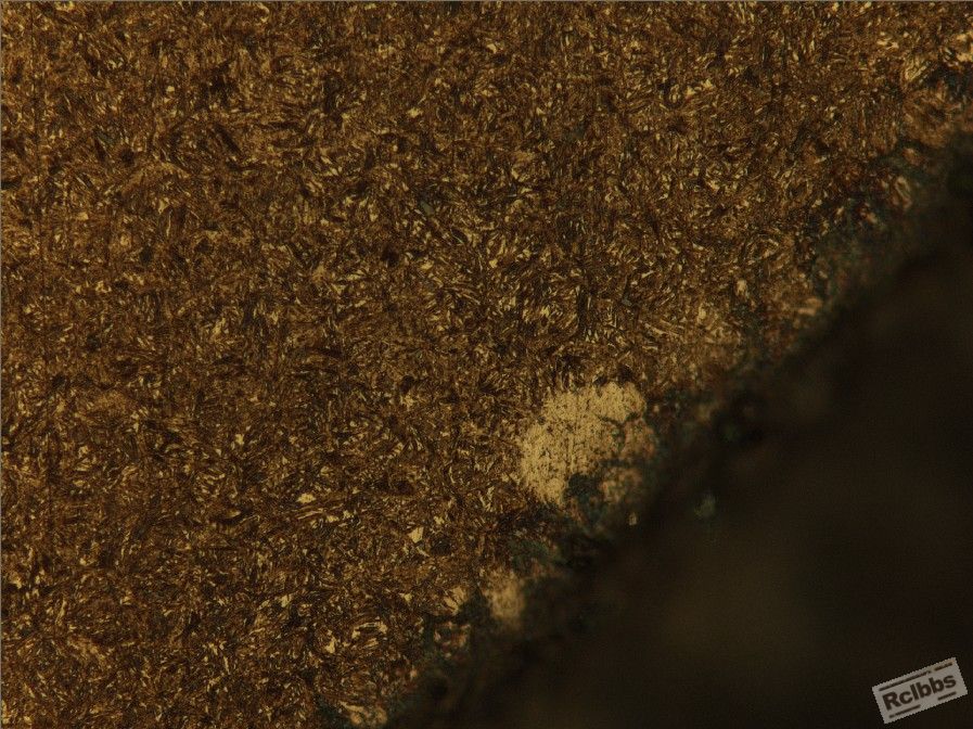

7-5-二次回火硬度低.jpg 大家帮忙看一下附件中的白色区域是否是脱碳???
材料20Mncrs5,回火温度200℃,硬度梯度0.1mm处只有HV1 560左右。。

发表于 2013-7-5 14:44:14 | 显示全部楼层
有没有找个50um的基点
 楼主| 发表于 2013-7-5 15:01:43 | 显示全部楼层

发表于 2013-7-5 15:20:05 | 显示全部楼层
逸缘kun 发表于 2013-7-5 15:01
50um处更软,只有530左右。
我是说你在距离表面50um作为基点,这一点你不要管他硬度多少!然后推进100um  测试其硬度才算0.1毫米的硬度,产品的表面是不平的。有的甚至要减去100um作为基点。

发表于 2013-7-5 15:22:27 | 显示全部楼层
而且我看你这表面残奥级别有3级了。
 楼主| 发表于 2013-7-5 16:13:25 | 显示全部楼层
taofans 发表于 2013-7-5 15:22
而且我看你这表面残奥级别有3级了。
这是再次回火后的金相,第一次回火表层组织残余奥氏体有5级了。
 楼主| 发表于 2013-7-9 08:33:22 | 显示全部楼层
而且我看你这表面残奥级别有3级了。
通过对试样的再次抛光腐蚀之后观察可以断定该试样没有腐蚀好,导致出现这样的白块状的组织假象。
而硬度低头基本可以断定是由于表层及次表层的残奥量太多导致。

发表于 2013-7-9 10:39:00 | 显示全部楼层
而硬度 ...
是残奥多,需要在工艺上改善吗!你没看看马氏体针叶长度如何啊!
发表于 2013-7-9 12:53:59 | 显示全部楼层
可以看看更大的倍数拍出来的效果呢,这个看起来不像组织
 楼主| 发表于 2013-7-9 13:55:40 | 显示全部楼层
就是残奥太多现在在做工艺调整。这次的马氏体针长也有四级。但是残奥却有五级了。更改了碳势及回火温度时间,效果都不明显。。
