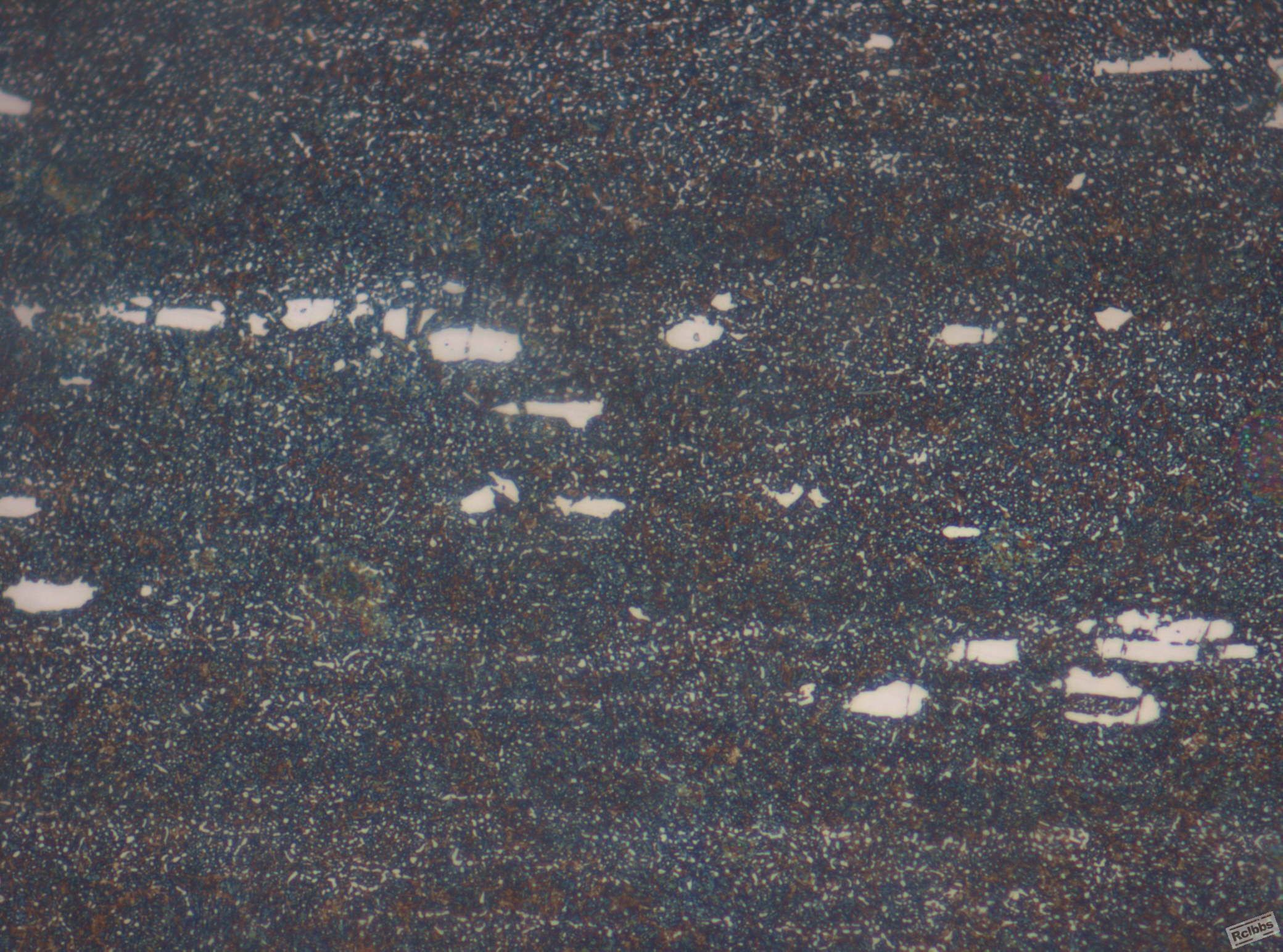

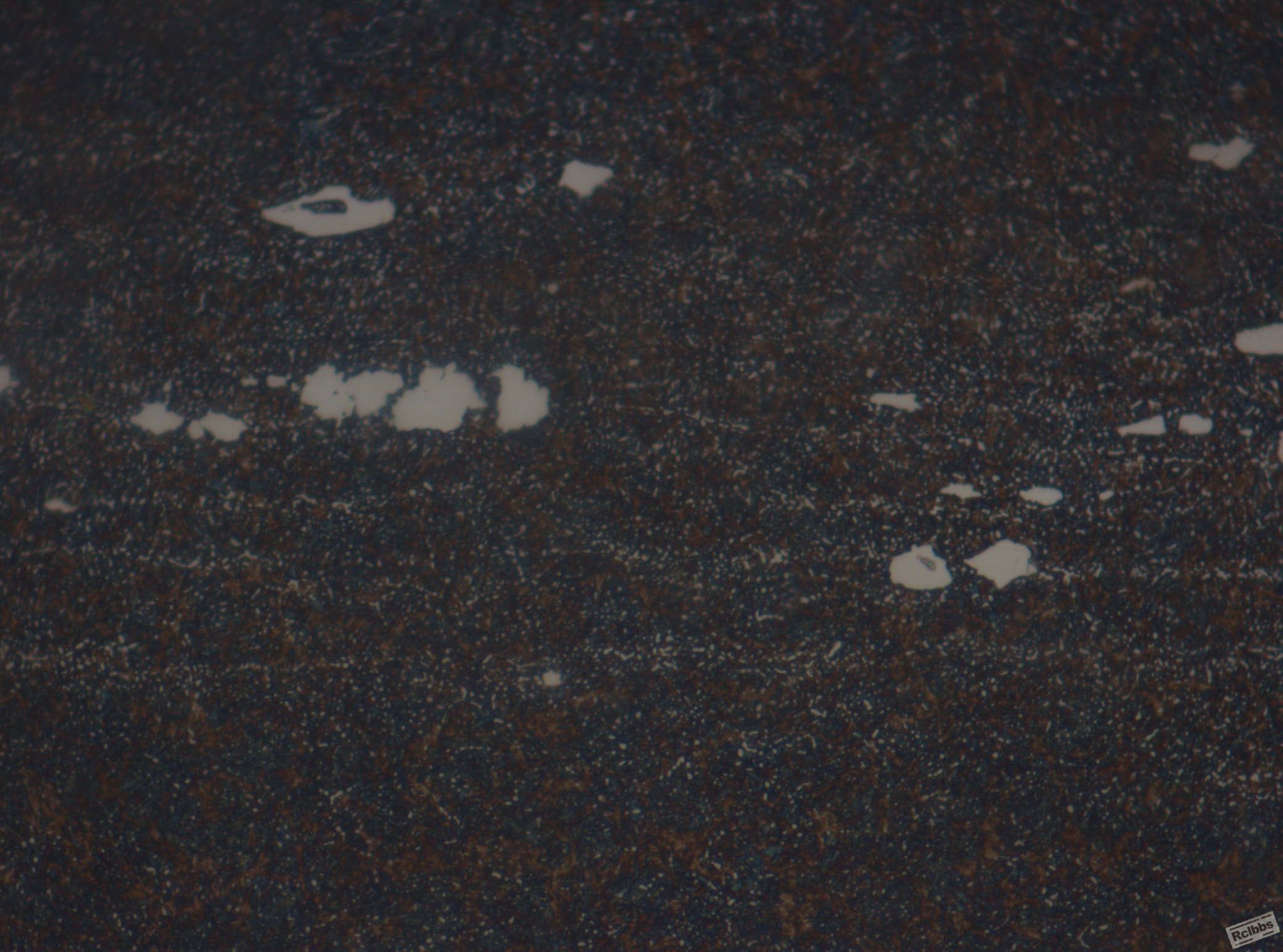

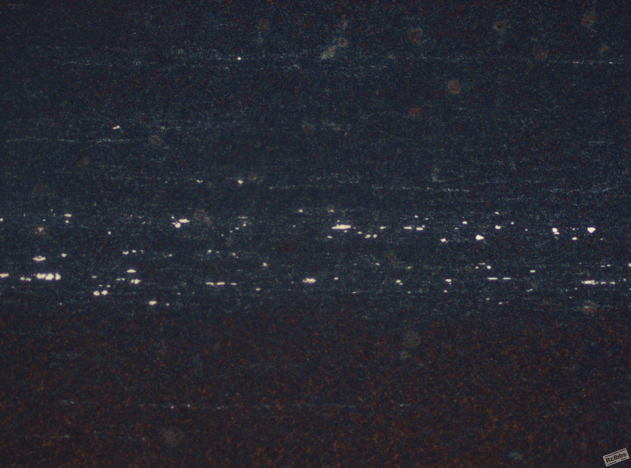

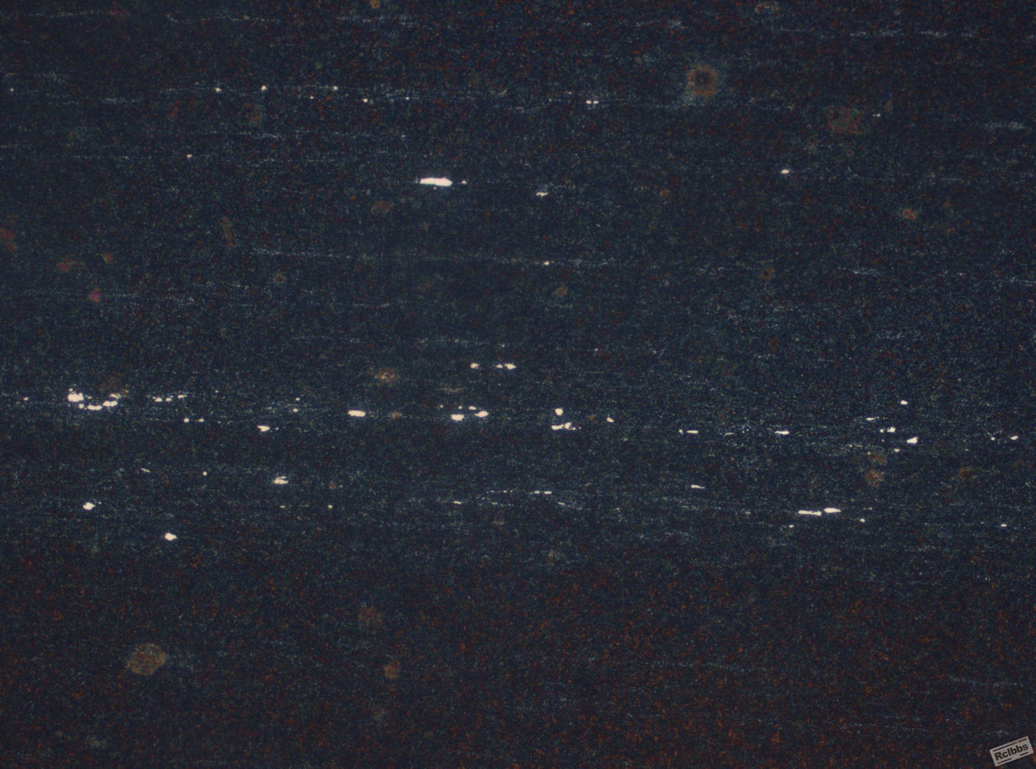

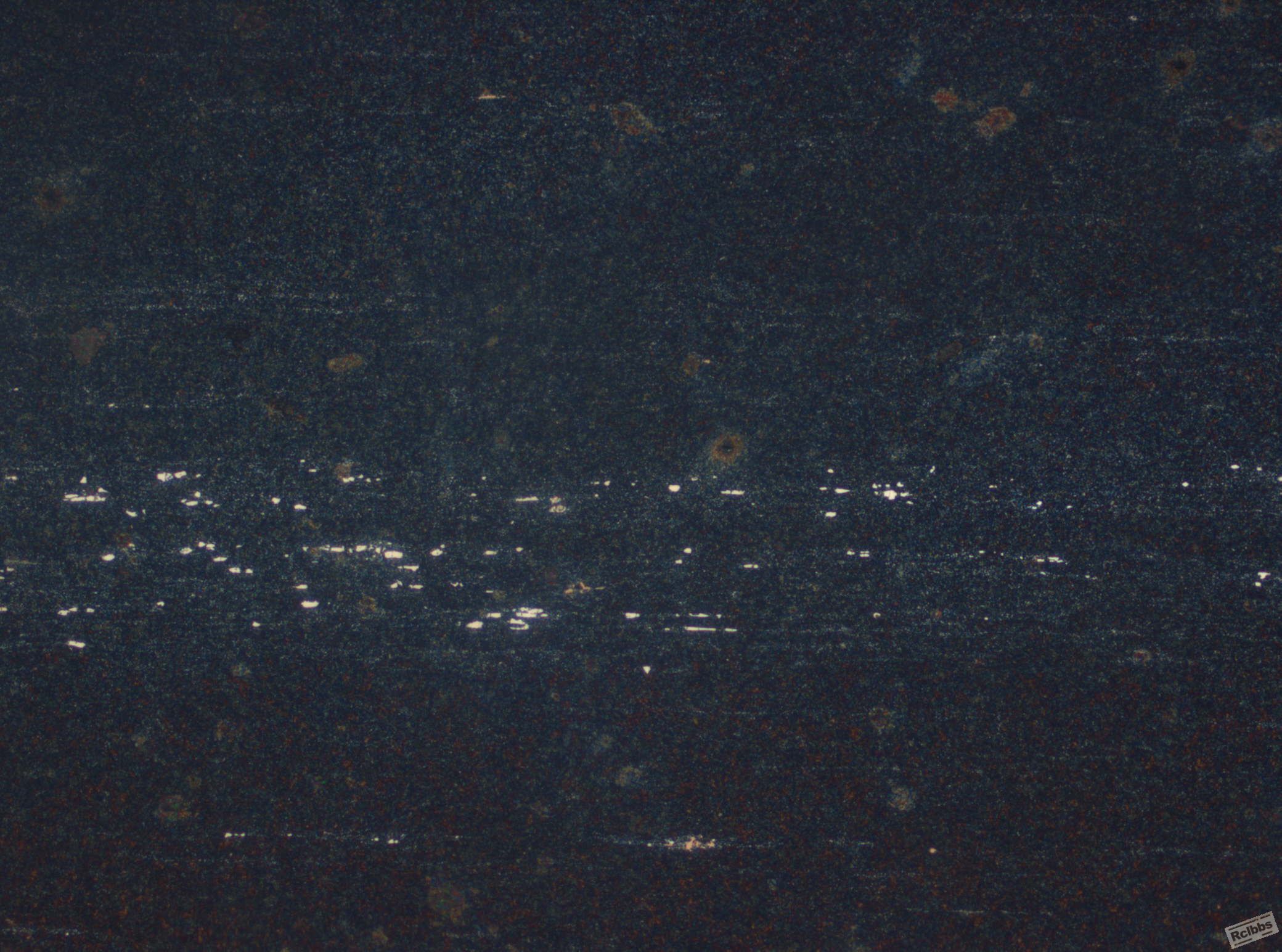

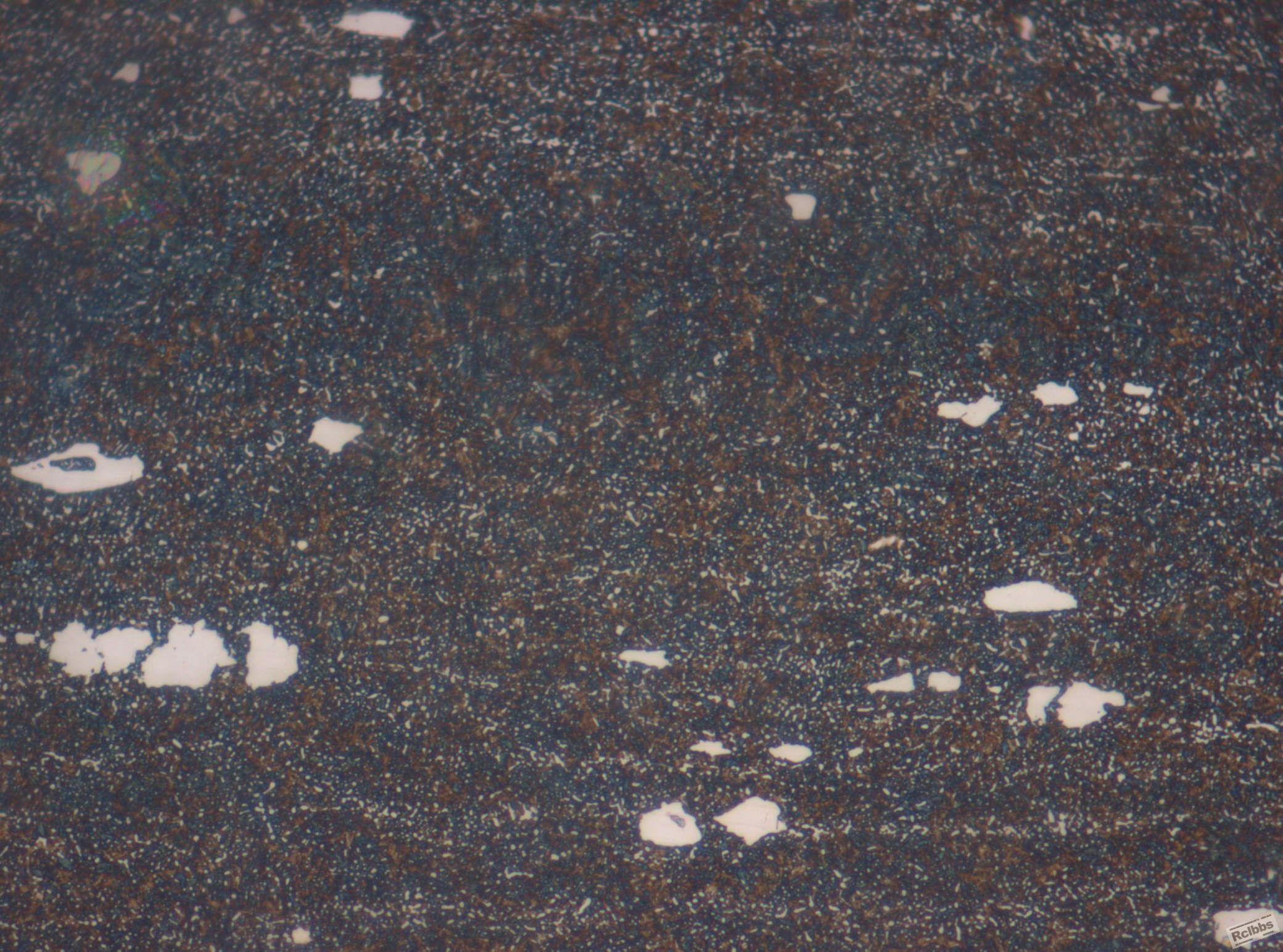

下图是GCr15图片,请问图片中的组织是碳化物液析照成的还是带状的碳化物,之前从未见过这么严重的,还请大家指教。 500x-3.jpg 500x-2.jpg 500x-1.jpg 100x-3.jpg 100x-2.jpg 100x-1.jpg

液析是白亮色的角状碳化物,氮化钛是有颜色的---淡黄色 外形看很难分辨。
图中液析有的 ,氮化钛也是有的!
腐蚀的颜色还应该再深一点,这样能更好的分清液析!

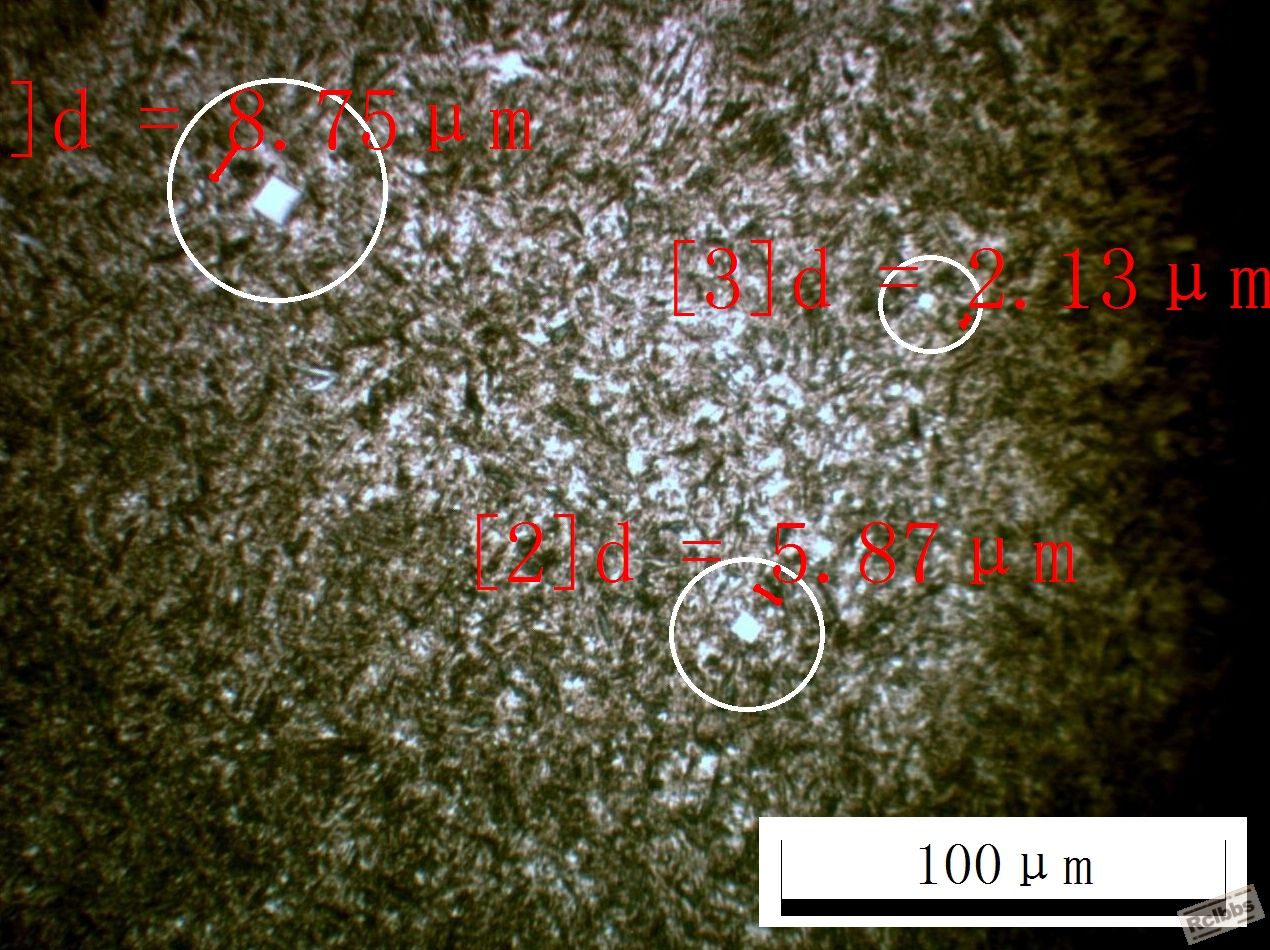

发表于 2013-7-6 16:28:18 | 显示全部楼层
我认为是液析,氮化钛颜色不一致
1000X(TiN)
1000X(TiN)

外形看很接近,不过氮化钛的棱角比液析更清晰一些,液析是角状的碳化物,那么棱角处会圆滑一些。放大500倍结合颜色分辨还是比较有用的。
签到天数: 1241 天
发表于 2013-7-8 16:00:41 | 显示全部楼层
很严重的碳化物液析,没见到氮化钛?

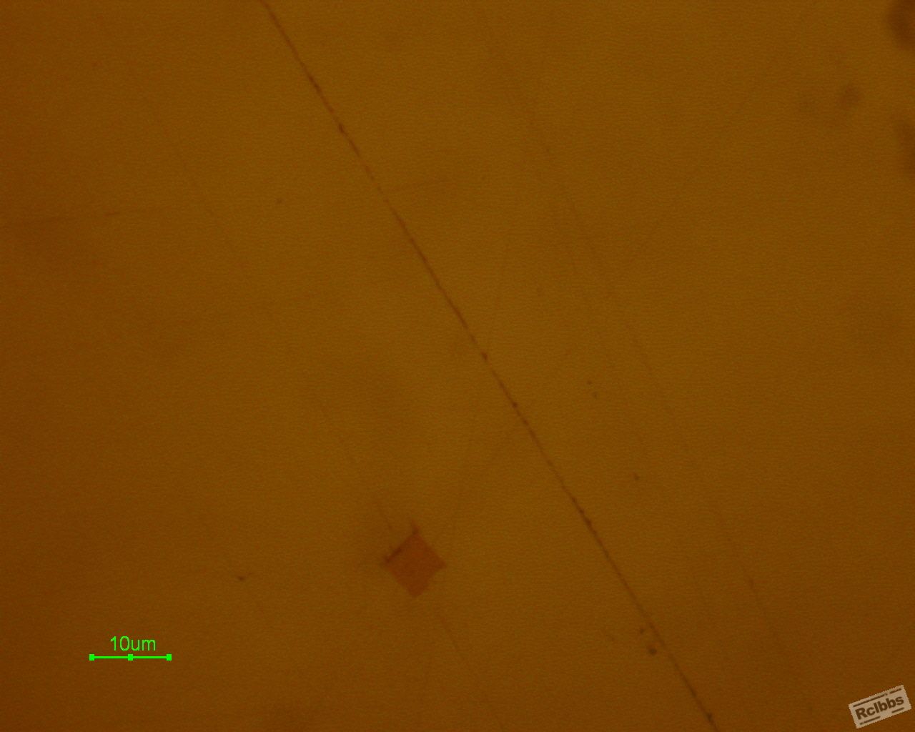

发表于 2015-1-10 00:34:05 | 显示全部楼层

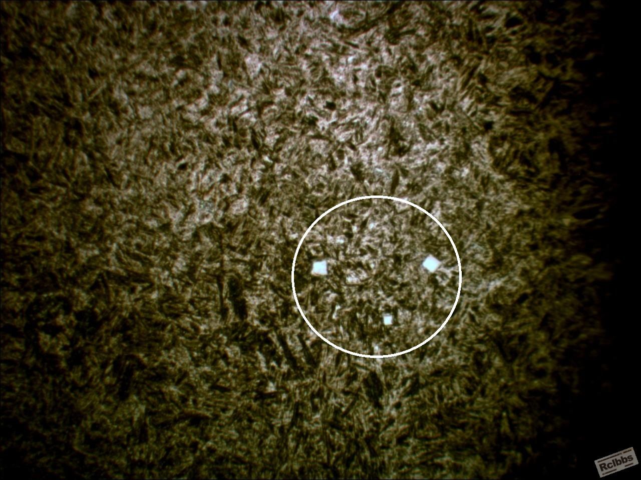

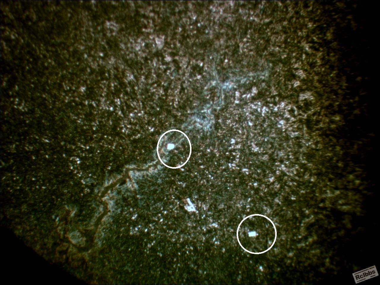

J:\热处理问题处理汇总\ZJ120-125活塞裂纹发现有杂质15.1.8\ZJ120-125SQ活塞滚道杂质x400 15.1.8 0001.JPG
最近检验20CrMnTi淬火回火零件时发现方形夹杂,怀疑是TiN
签到天数: 24 天
发表于 2015-1-10 00:43:22 | 显示全部楼层
刚才没有传上图片,检验20CrMnTi淬火回火零件时发现的
发表于 2015-1-10 08:46:22 | 显示全部楼层
形态上就是氮化钛。不用怀疑。可以肯定。

发表于 2015-1-13 15:32:04 | 显示全部楼层
先回答楼主的疑问:
楼主发的几张图片上,既存在带状碳化物,也存在碳化物液析;
带状按照GB/T18254-2002 ,合格;
碳化物液析: 综合液析颗粒的大小和数量,个人评为3级(考虑到颗粒的大小,加严评定);如果是100X的图片;
在碳化物带状及液析带上,也有一些氮化物(有规则形状的颗粒);
我之前也碰到过类似的问题,这类问题主要存在于轴承钢棒料(或线材)的心部。有的沿轧制方向存在于整个纵向截面上,有的只是存在心部某个区域。
可以判定材料不合格!
