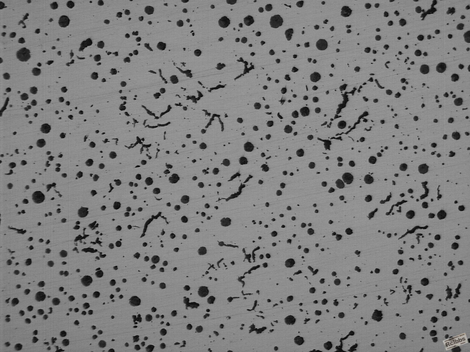

自己工作中收藏的一些金相图片,分享给大家,不断更新。。。。

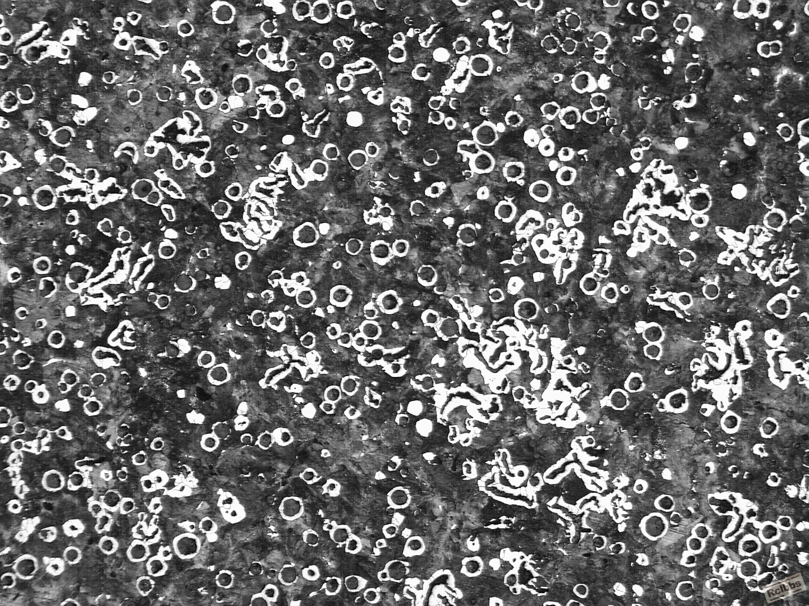

蠕墨铸铁,发动机排气歧管

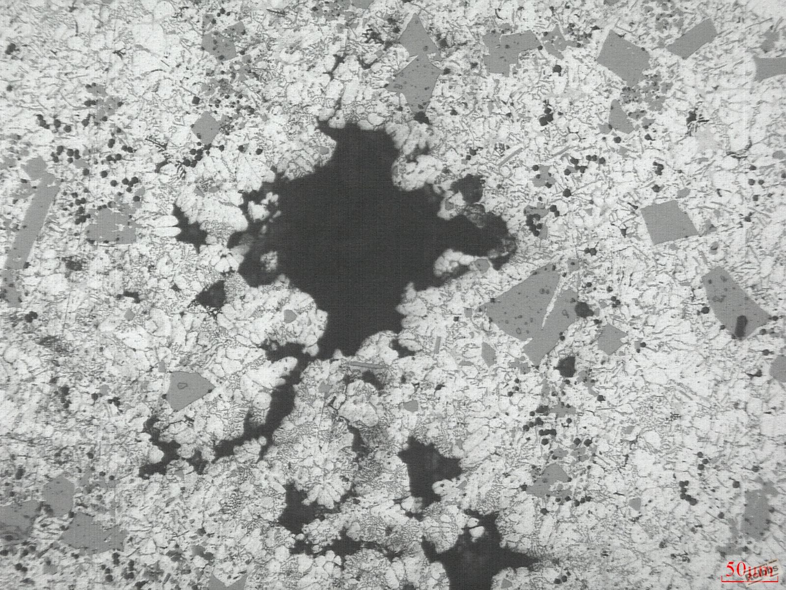

铸铝zl117

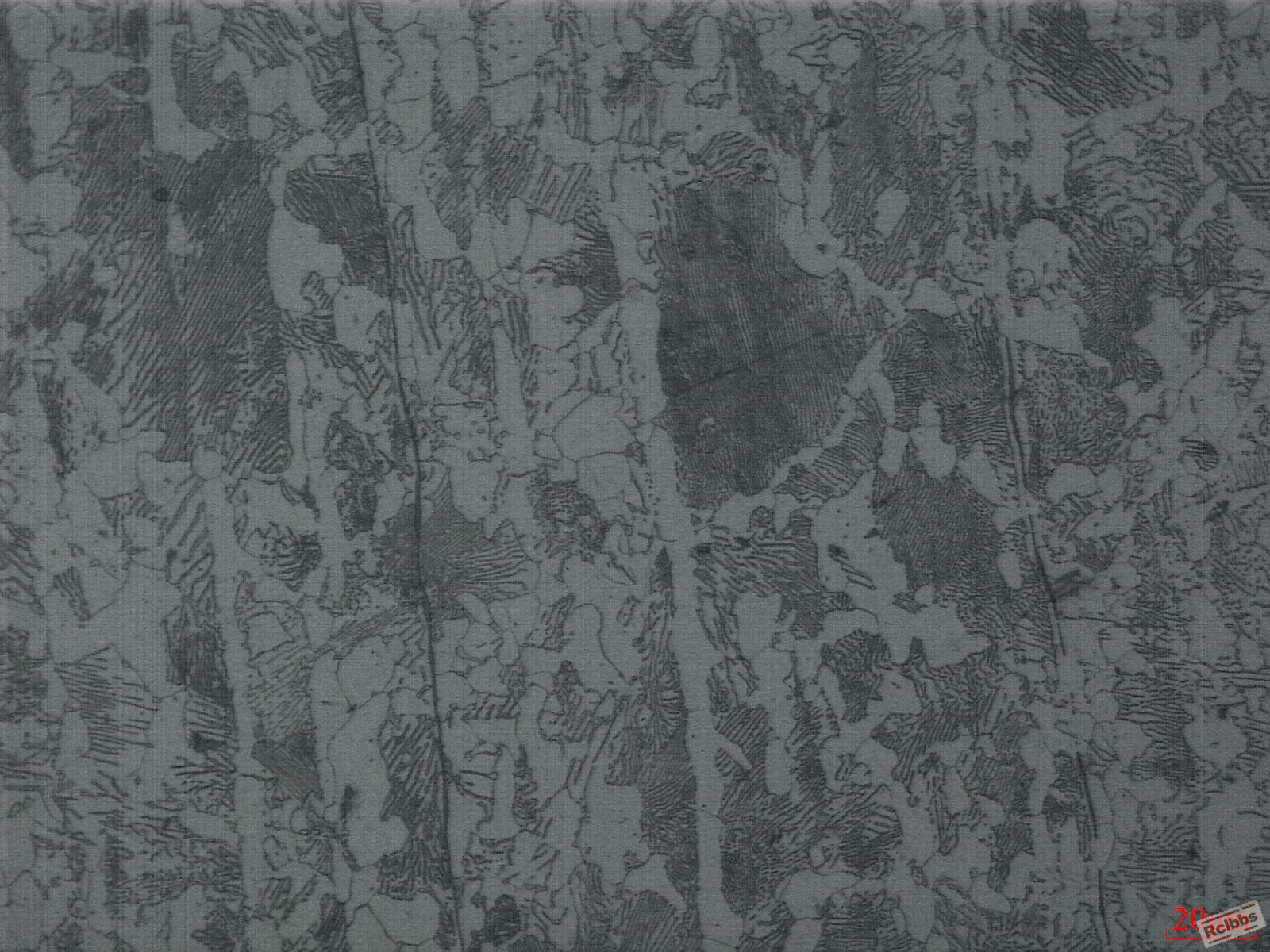

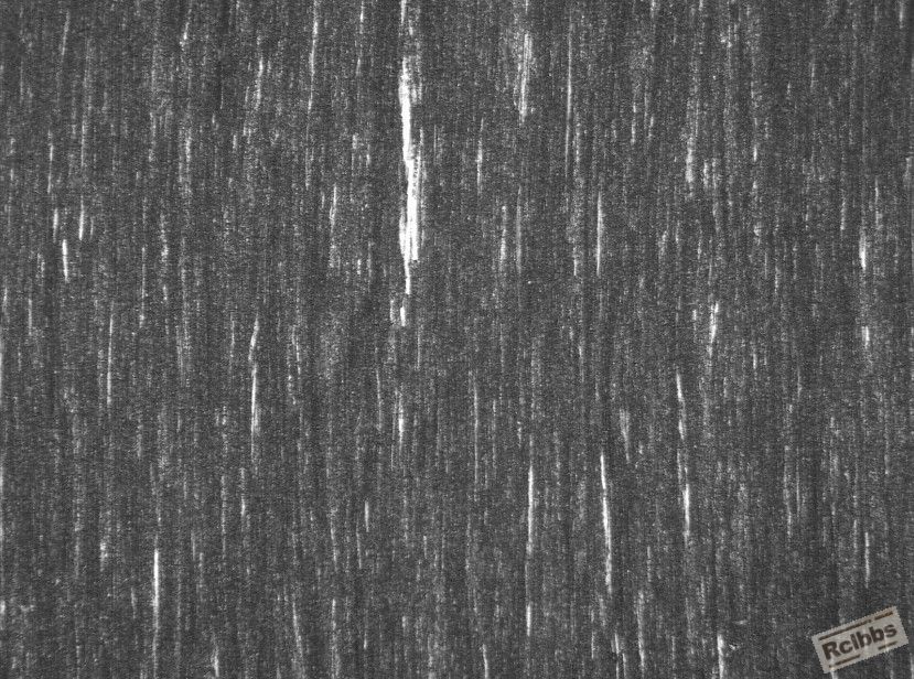

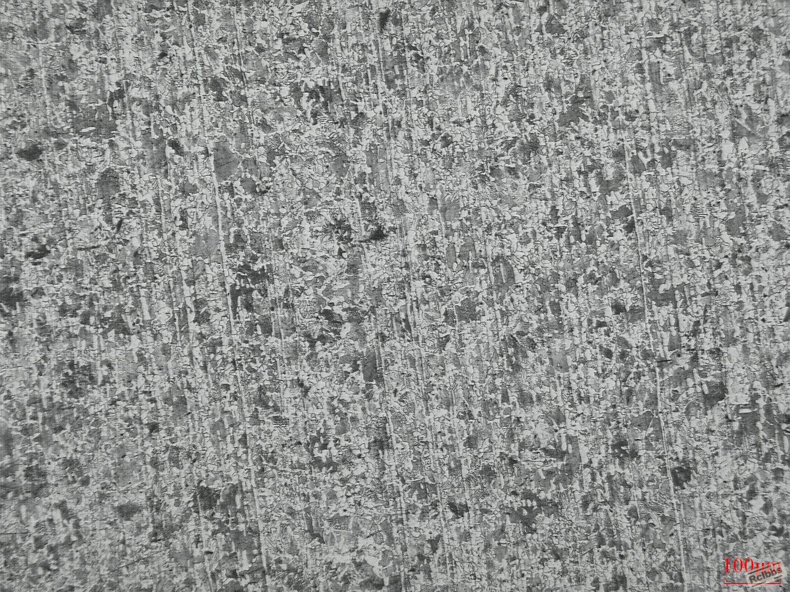

带状偏析
带状偏析
带状偏析
带状偏析
带状偏析
片状珠光体+铁素体,硫化物夹杂沿带状偏析分布,原材料不合格,将导致产品提前失效

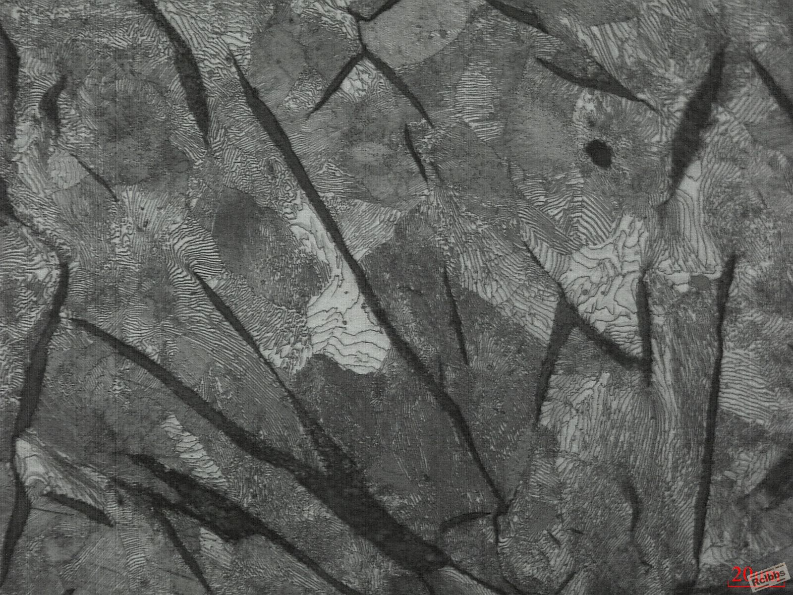

灰铸铁
灰铸铁
发动机曲轴箱,灰铸铁

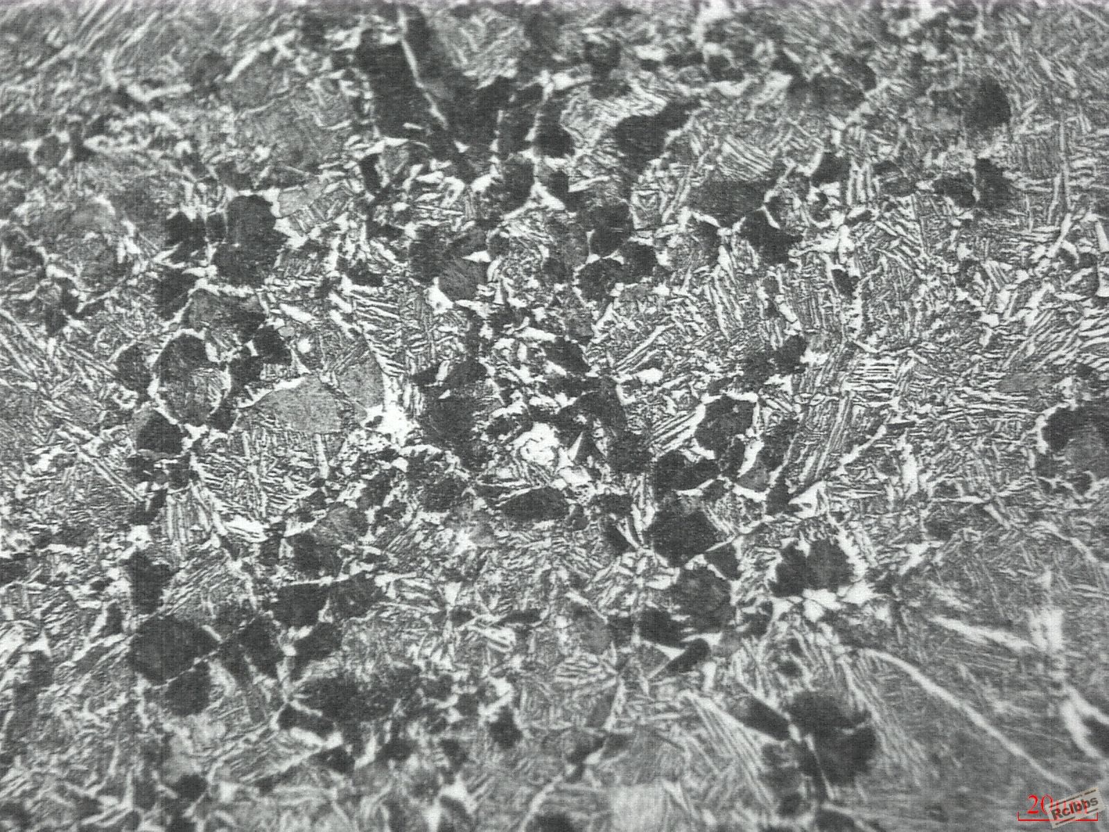

调质
调质
调质件心部组织,冷却速度缓慢,存在屈氏体

发表于 2013-7-7 22:22:52 | 显示全部楼层
第一张和第二张初看觉得主要是球墨铸铁,但是有一些蠕墨铸铁。搞金相其实还是挺有技术含量的,要懂的东西很多,只是说车间那些操作和炉子问题那就接触的少一点了。和LZ岁数差不多,希望LZ早点找到适合的工作。

发表于 2013-7-7 22:26:11 | 显示全部楼层
这个是什么材料?可以看的出是亚共析钢,不知道S、Si含量高不?LZ你看第一张那几条黑色的线,刚好沿轧制方向,会不会是夹杂(硫化物或硅酸盐夹杂啊?)?
签到天数: 135 天
 楼主| 发表于 2013-7-8 12:22:23 | 显示全部楼层
清霜 发表于 2013-7-7 22:26
这个是什么材料?可以看的出是亚共析钢,不知道S、Si含量高不?LZ你看第一张那几条黑色的线,刚好沿轧制方 ...
没有做材质分析,是硫化物夹杂

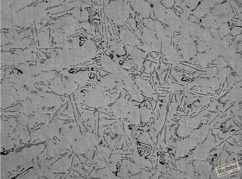

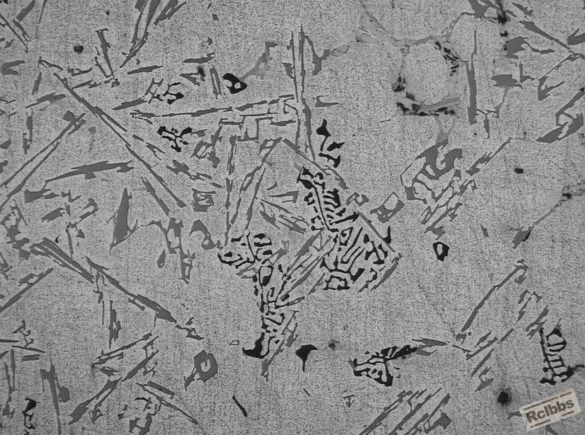

ZL102,针状共晶硅 黑色鱼骨状铁相夹杂物,未变质或变质不良

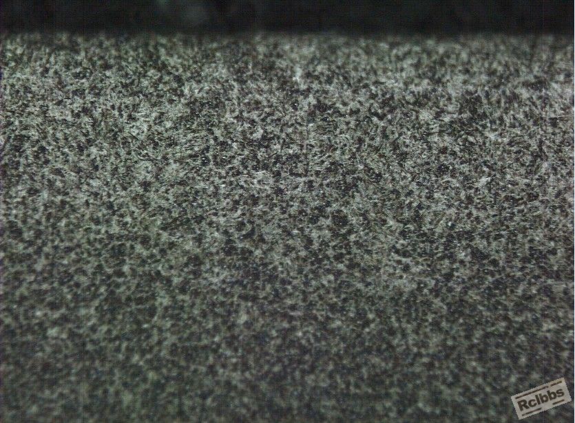

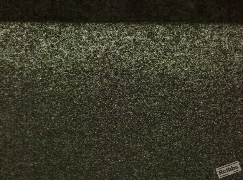

Gr15表面脱碳,针状马氏体+少量颗粒状碳化物
心部正常组织,隐针马氏体+细小颗粒状碳化物
