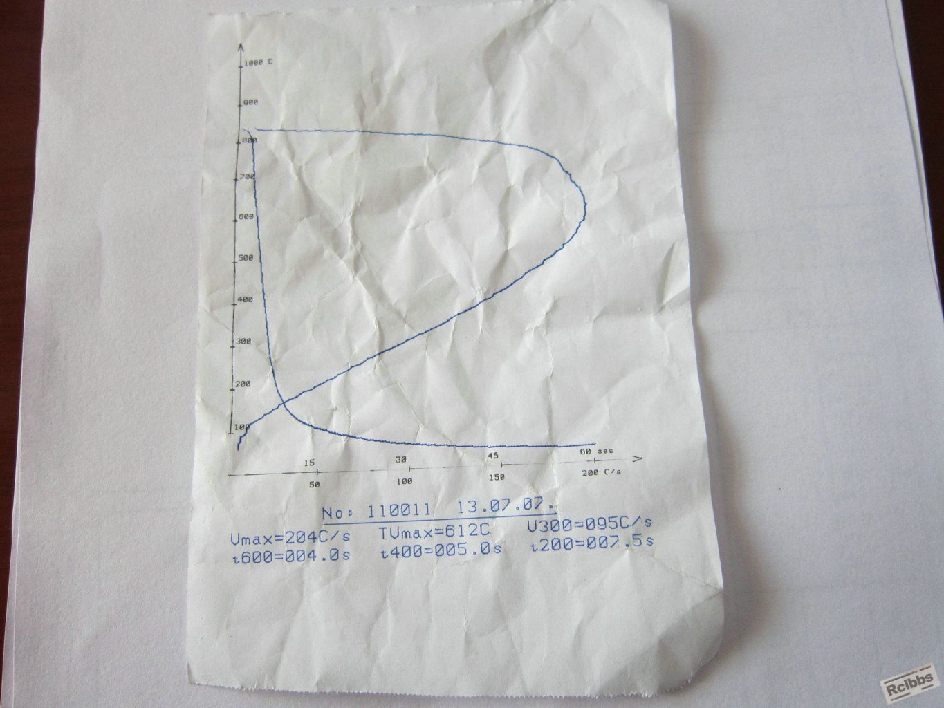

公司取样了2升PAG淬火液(取样前开机搅拌了10分钟,应该能保证取样时浓度均匀),外协检测PAG浓度,因为昨天是星期天,外协那就一个人上班,他只会检测,不会算浓度。现把PAG检测曲线图上传,大家有会计算的么?
PAG曲线
PAG曲线

数据看不清,从曲线看,冷速太快!不知处理啥工件!
 楼主| 发表于 2013-7-8 10:30:53 | 显示全部楼层

mamstein 发表于 2013-7-8 10:30
处理42CrMo,冷速是快了
每家公司对于自己生产的PAG淬火液,应该有浓度与冷却速度对照。现在你要做的就是补充PAG母液再测速度,直到满足要求为止。

同意1楼老宋意见,冷却太快,产品开裂的风险很大,看最大冷速的话200℃/s以上,如果跟我们使用的PAG对比来看的话,浓度应该小于10%,在5%以上。

浓度在4%左右。。。。。

冷速太快,浓度绝对低于5%,有专门测试pag淬火液浓度的仪器啊

我家淬火液  从这个曲线数据来看  溶度在4-5%之间

如果处理42CRMO圆棒料  这个冷速一点都不开  高温冷速还慢了

PAG浓度要用折光仪测,曲线只能乱猜,不可信。

折光仪  就更加扯淡了  完全是不靠谱  最主要评判标准还是冷却曲线
折光仪测出来很多都是虚假溶度   不可信

悬浮颗粒等杂质肯定会影响测量的

折光仪测出来的数据只能作为参考,调整浓度后再测试冷却曲线在控制范围为佳。

PAG主要是通过冷速来判定浓度的,一般是通过高温冷速的数据和V300的冷速数据来判定。最大冷速202℃/S,V300冷速100的话,浓度一般是在4%左右。当然这是一个估值,如果淬火液有加入其他物质的话,可能也会影响冷速数据。

这才是真理啊,PAG用折光仪误差是比较大的。使用时间越久误差就越大。
PAG淬火剂最准确的浓度测试是冷却特性测试仪,那些间接的都不准。而且旧的溶液冷却特性也变异了。这才是要命的。

根据曲线可大体估算出PAG浓度,300℃冷速过快淬42CrMo存在裂纹风险性很大。估算浓度4%左右。

冷速太快了,300℃冷速要保证在75以下才是安全的,需要增加浓度,降低冷速:):):)
