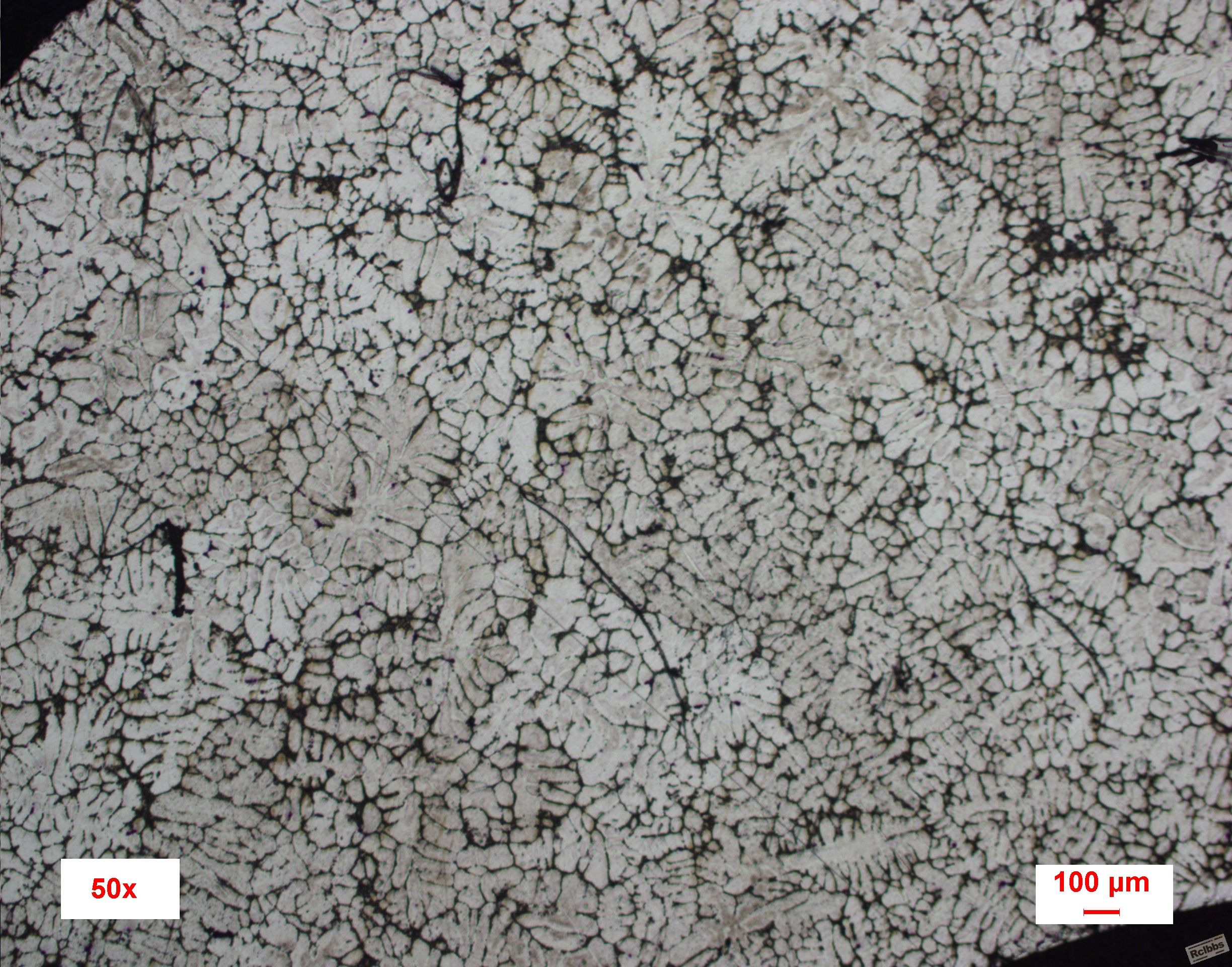

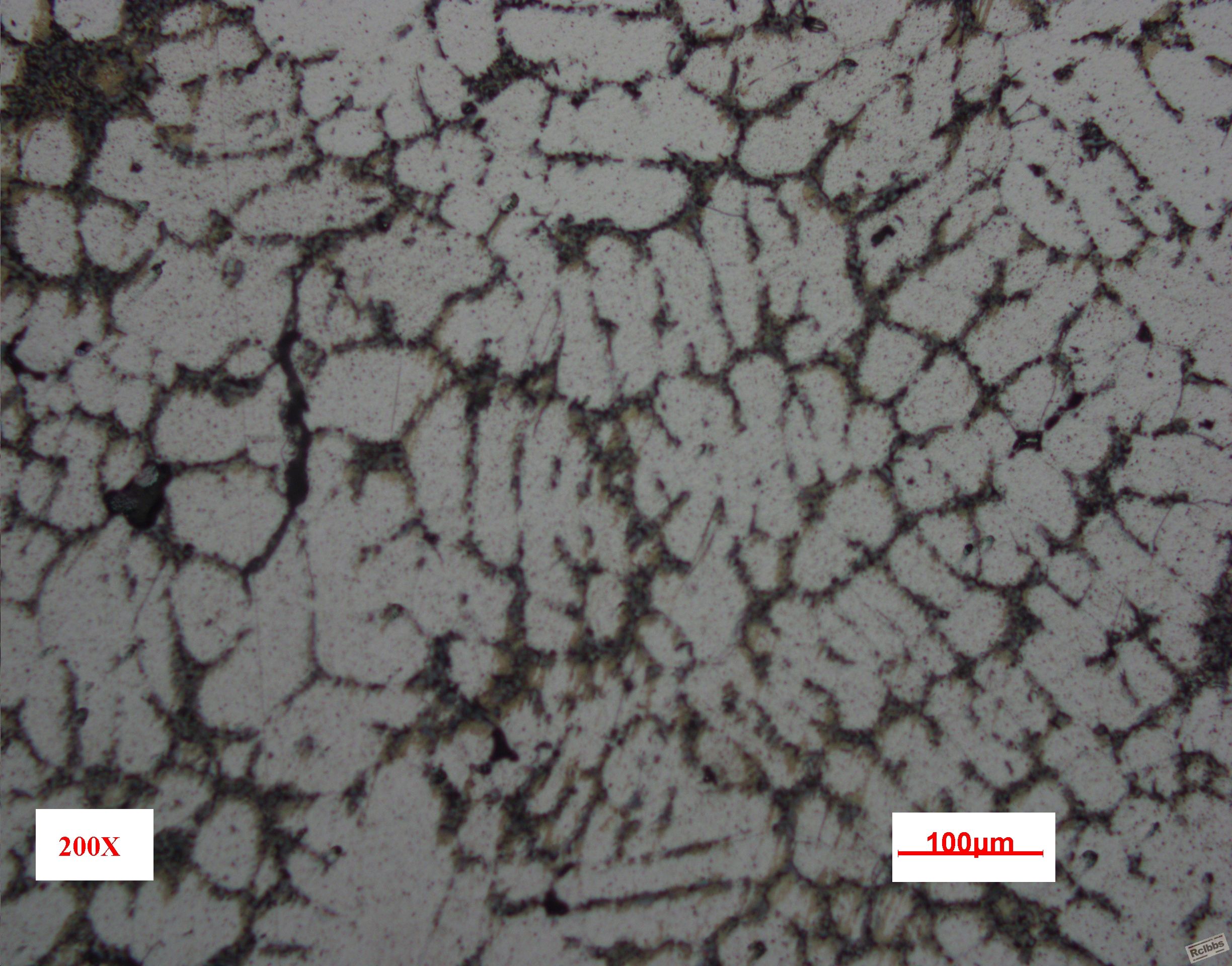

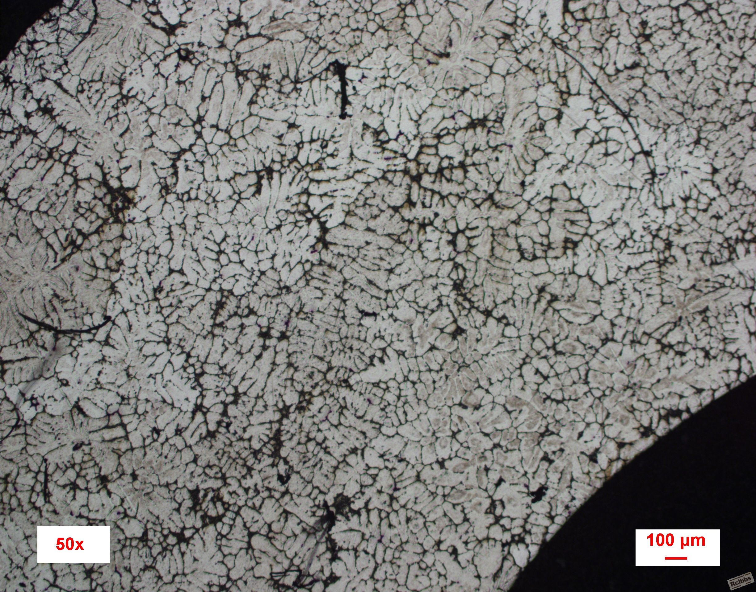

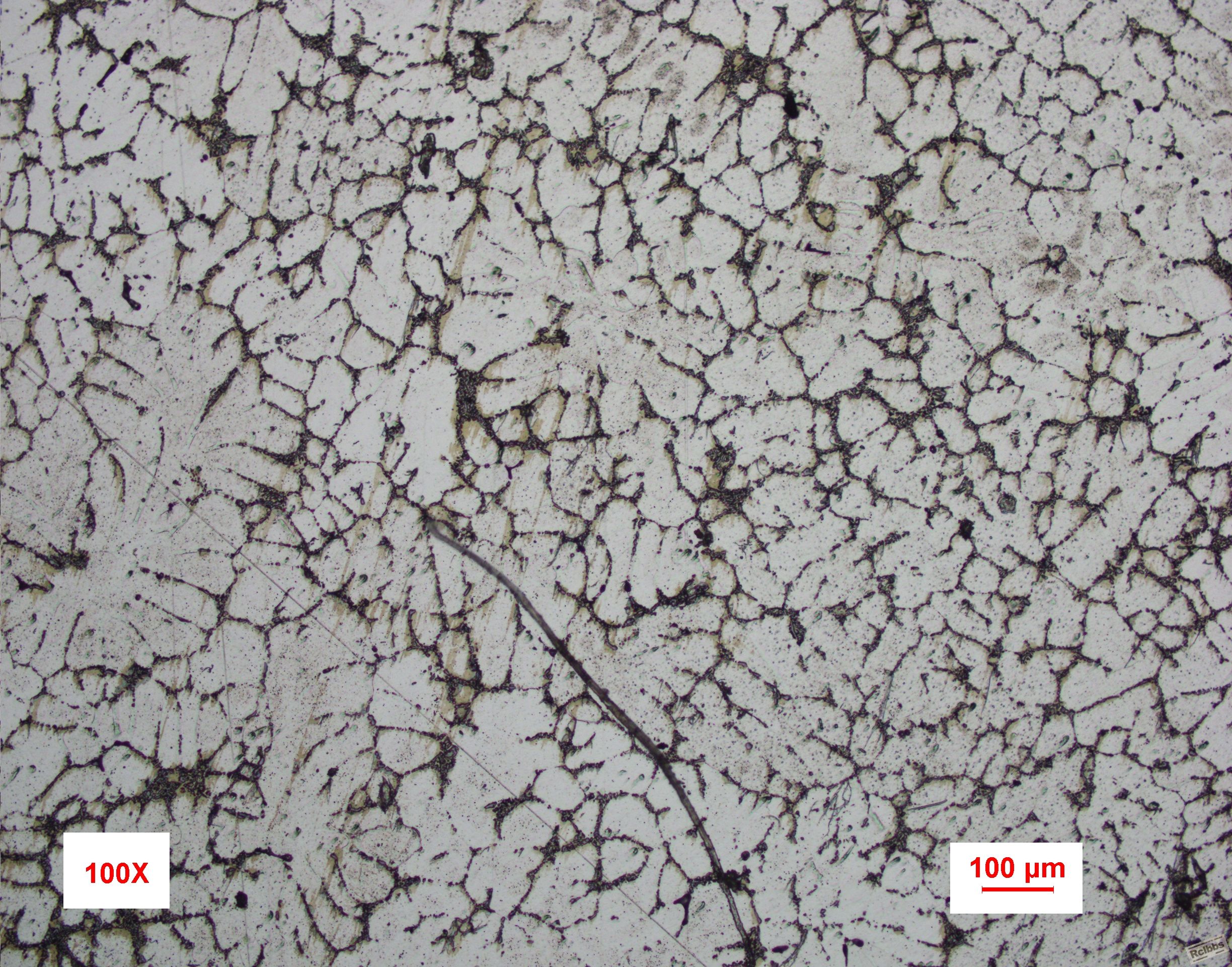

5.JPG 3.JPG 2.JPG 1.JPG 这是我最近做的C355铸造铝合金的金相,采用HIP+T61处理,机械性能较好,屈服强度在245MPa,抗拉强度在345MPa,硬度109HBW,先附上金相照片,大家可以各抒己见,腐蚀的有点深了

楼主的铸造铝合金变质很好啊。如何做到的,介绍一下啊,让我们学习学习。
