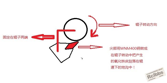

这个设想就是在辊子上安装一个距离炉辊0.1~0.2mm的“刀片”,把钢板留在辊子上的氧化铁皮等杂物“刮”下来。如图所示:

发表于 2013-7-10 12:17:54 | 显示全部楼层
不知LZ有没有试用?距离不太好能长期的控制在有效范围。
发表于 2013-7-10 21:40:13 | 显示全部楼层
在高温状态下如何使用呢?低温状态使用蛮好的
 楼主| 发表于 2013-7-15 11:22:36 | 显示全部楼层
低温根本不会有辊印,要这个就没有,这是正火和淬火下用的,回火基本不考虑辊印
