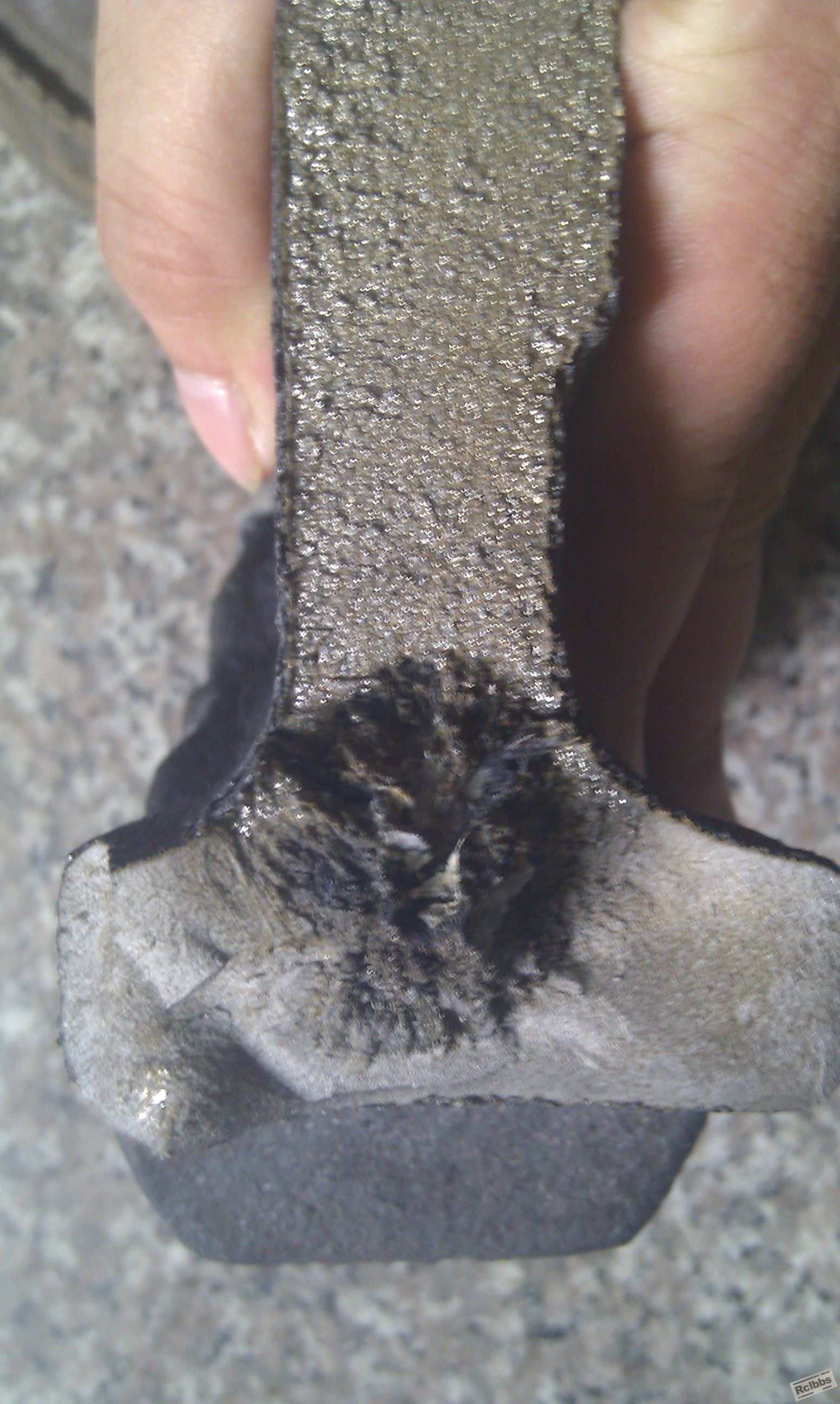

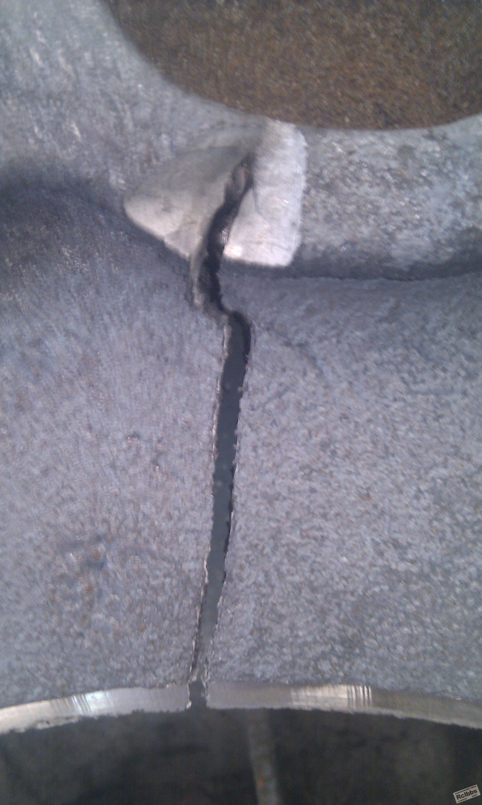

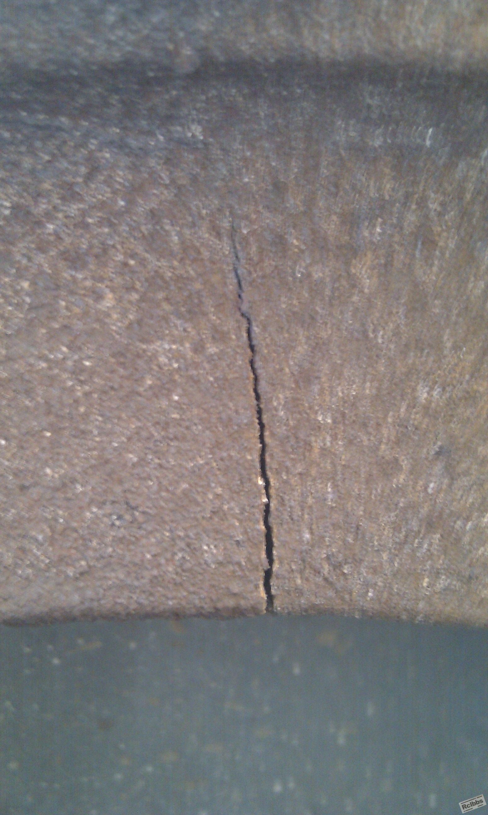

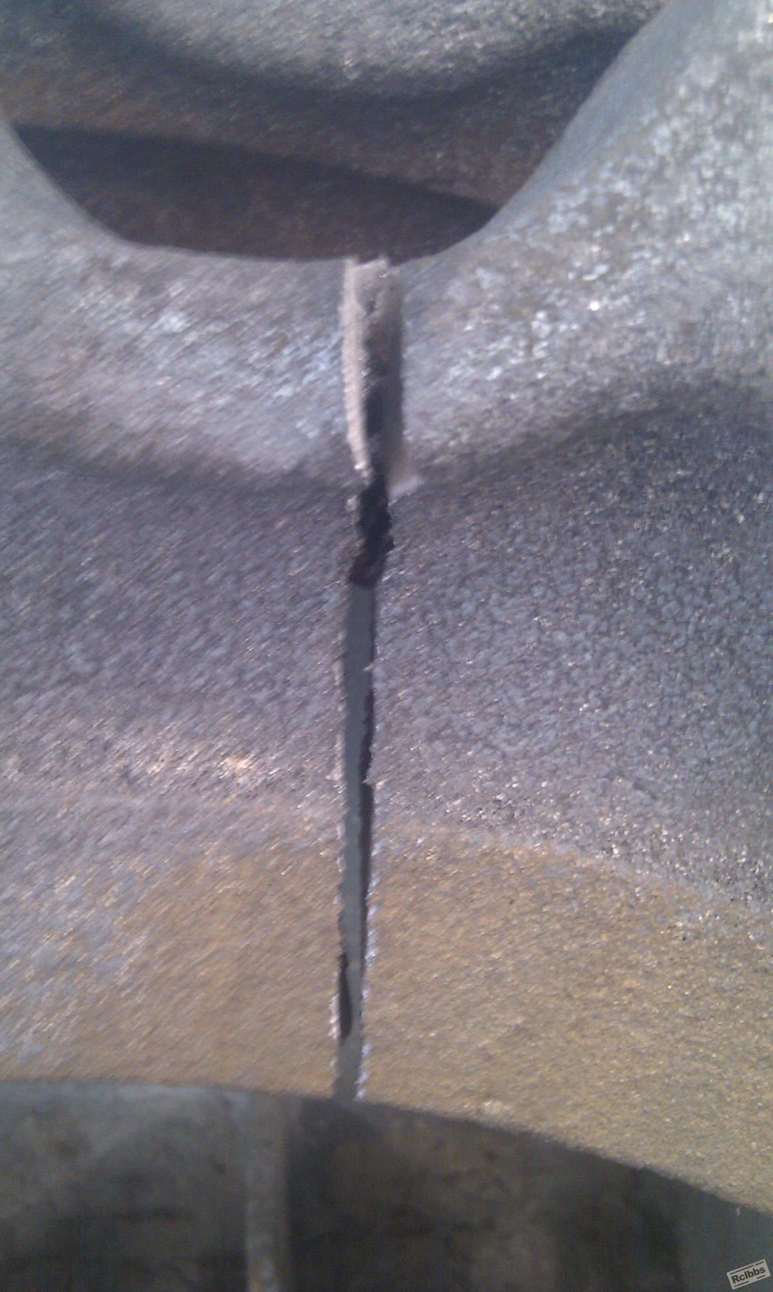

材料为40Mn2   铸造完后还经过退火处理~~~~发现了这个!!想请教大家 这是热处理的问题 还是铸造的问题   退火温度为840

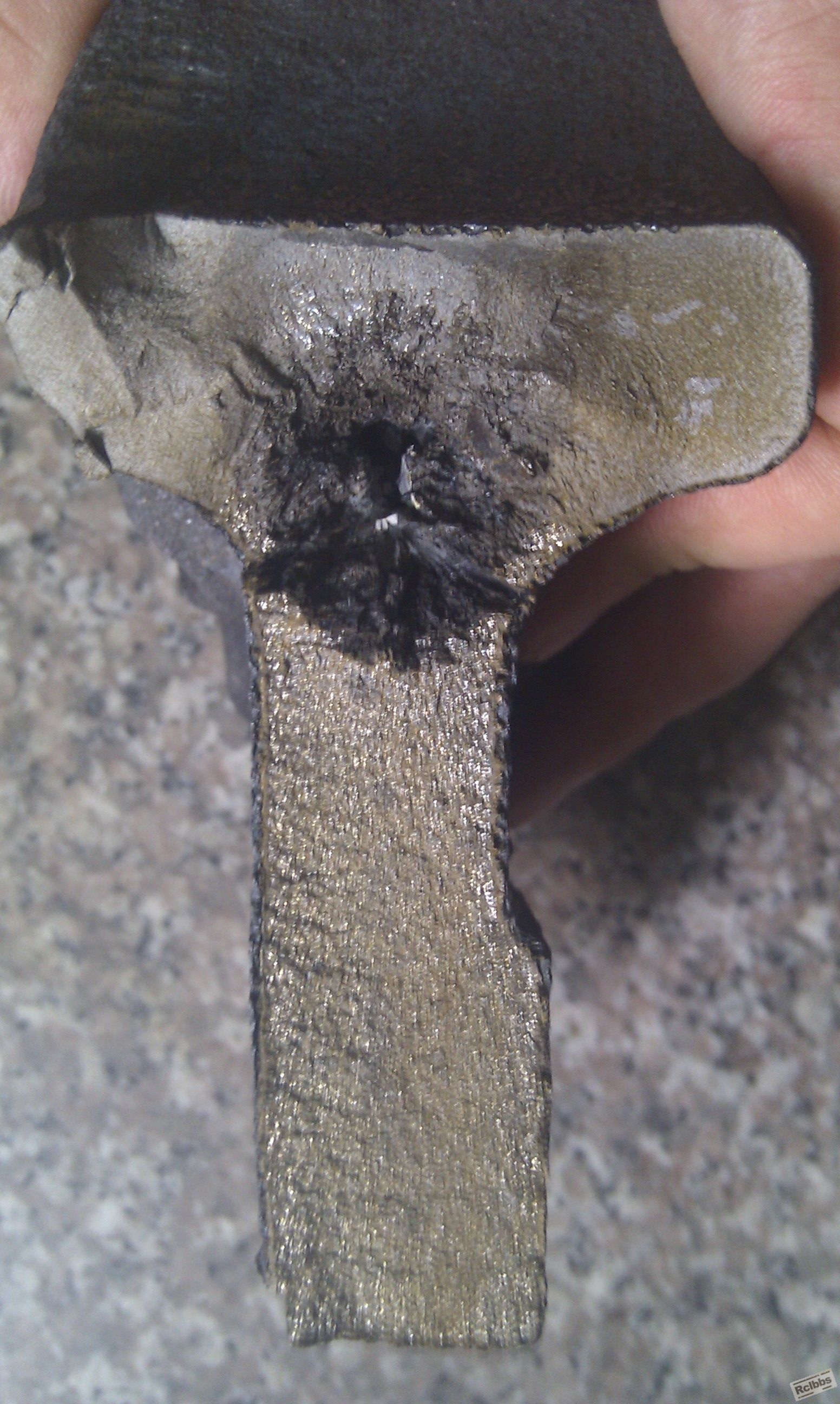

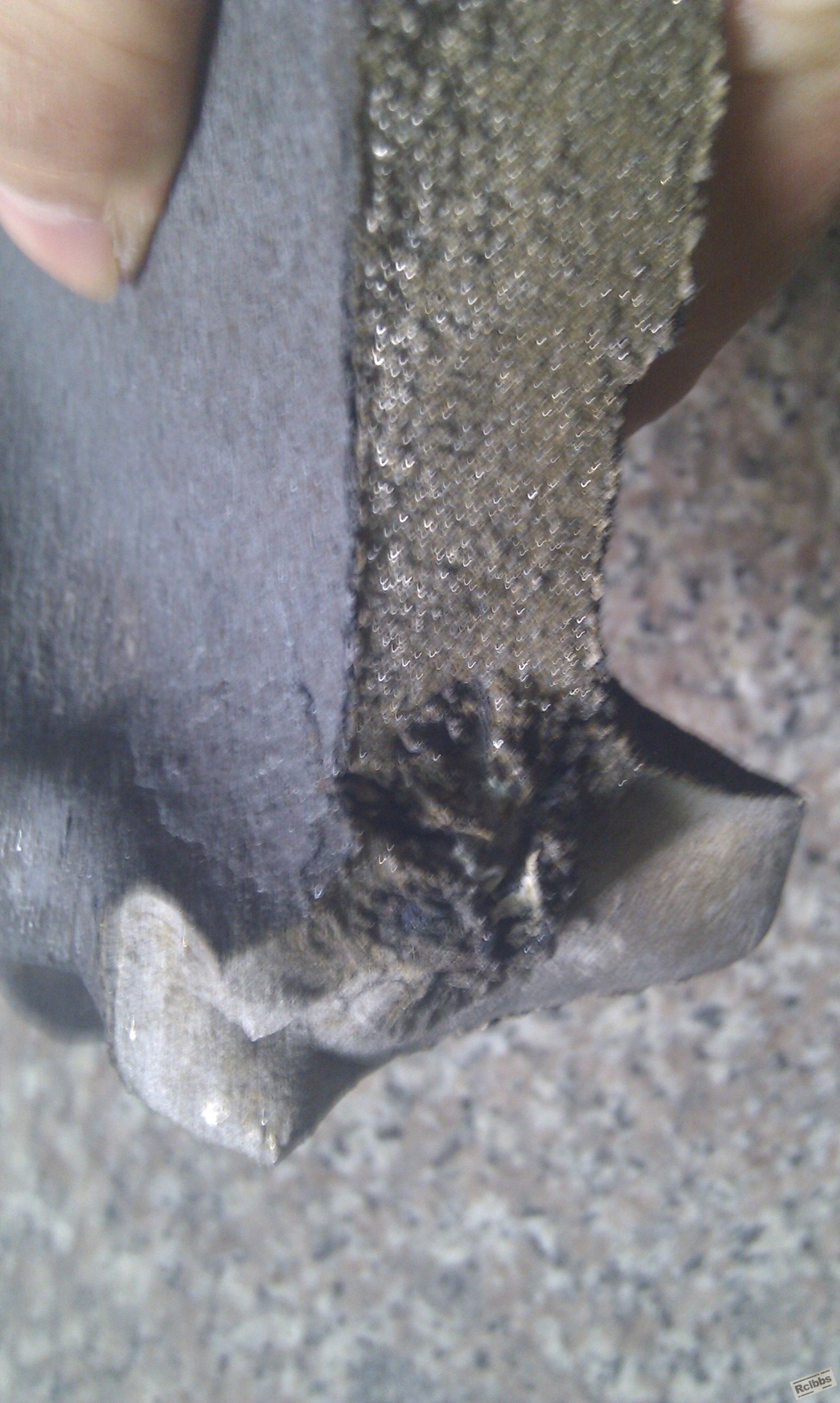

 楼主| 发表于 2013-7-8 15:48:41 | 显示全部楼层
这是气割下来~~裂纹处的图片

发表于 2013-7-8 17:52:31 | 显示全部楼层
似存在缩孔------------------------------------

发表于 2013-7-8 17:57:36 | 显示全部楼层
看不太清,是不是夹杂或冷速快?看裂纹平直且尾端细小,似冷裂!
发表于 2013-7-9 21:57:41 | 显示全部楼层
热处理前材料有缺陷,导致热处理过程中开裂.

发表于 2013-7-8 22:34:32 | 显示全部楼层
还望楼主将开裂件完整图片上传一下。
仅从断口宏观形貌看,凭个人经验,断面亮晶晶之处的断面晶粒度可能较粗,导致材料强度不足。

发表于 2013-7-9 12:03:37 | 显示全部楼层
材料是否有缺陷?退火温度都上A1线了,往下调。冷却方式是什么?

 楼主| 发表于 2013-7-9 14:48:53 | 显示全部楼层
开裂件  割完现在正在线割~~无法拍完整的图片~~~亮晶晶的地方晶粒度较大没错

发表于 2013-7-10 09:43:50 | 显示全部楼层
为什么同一工件上晶粒粗细相差这么多,是铸造时局部冷却过快还是热处理出炉的时候碰到水了?

发表于 2013-7-10 10:56:15 | 显示全部楼层
铸造缺陷,可能是冷隔。
发表于 2013-7-10 11:37:54 | 显示全部楼层
西渡高速钢 发表于 2013-7-8 22:34
还望楼主将开裂件完整图片上传一下。
仅从断口宏观形貌看,凭个人经验,断面亮晶晶之处的断面晶粒度可能较 ...
专家您好!
你说的亮晶晶的东西,我个人感觉有点像白口,是不是铸造之后冷速过快造成的,导致材料比较脆,从而引发开裂
个人意见,请指正
发表于 2013-7-10 13:52:22 | 显示全部楼层
最好取样做个金相就一目了然了。
从图片上看,像铸造冷裂纹,是冷却速度快造成的。

签到天数: 608 天
发表于 2013-7-10 20:19:16 | 显示全部楼层
    只是想了解一下这个产品的形状,推测浇铸模腔的合理设计,然后,推断钢液在模腔内的流动方式,看是否属于钢液最后合流处,或者最后凝固结晶处。
    从断面看,似乎属于上述我所怀疑的,即最后凝固部位,固化后的金属在高温期较长,即奥氏体化温高时长,导致铸件该处晶粒较大。
    另外,当材料降温,整体工件收缩,而该处是否又是尺寸上较薄弱处,是单位截面应力值处于相对较大状态,在结合晶粒粗大强度较低的共同影响,导致开裂。
    是否如此,我也只是瞎猜,还请楼主不妨多多提供信息,以便准确推断。猜错勿喷。

发表于 2013-7-10 22:22:02 | 显示全部楼层
断口黑色部位好像存在铸造缺陷,能拍的更清晰些吗?
发表于 2013-7-11 12:06:35 | 显示全部楼层
断口处晶粒较大,看下金相要是有脱碳的话,应该是在热处理前已开裂
签到天数: 27 天
发表于 2013-7-11 16:01:54 | 显示全部楼层
首先是铸造工艺不合理,热节处明显缩松。其二可能是终脱氧加铝有问题。
