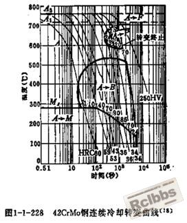

    “零件在多用炉内转移时间为:72-80秒”,请查看该牌号钢材的过冷奥氏体冷却TTT曲线,空气中冷却72-80秒会得到什么组织获得多高硬度?这恐怕才是问题的关键所在。
签到天数: 531 天
 楼主| 发表于 2013-7-16 09:21:37 | 显示全部楼层
ZX771 发表于 2013-7-15 23:13
“零件在多用炉内转移时间为:72-80秒”,请查看该牌号钢材的过冷奥氏体冷却TTT曲线,空气中冷却 ...
感谢你的提醒,但我觉得这种淬火直接采用TTT曲线来看不是很合适,毕竟我们这是连续冷却?
是否应该结合CCT曲线来看更合适,其冷却过程为:空冷(冷却速度介于正火或退火冷却速度)+油冷,若有不对请指正。
实际生产中,我们采用该炉淬火后一炉产品中大多数零件抽试淬火硬度大部分在49-53HRC,极少量零件淬火硬度偏低在43-48HRC。现在估计原因是:1.淬火炉内某些区域温度低于设定温度850℃较多,2.某些区域冷却过程中冷却不充分。
目前我们正在采用提高淬火温度和加强冷却速度的方式在做工艺试验。由于提高淬火温度达到880℃,不知是否有一定的风险,故在此向大家请教。
该材料的CCT曲线如下:

  TTT曲线与CCT曲线实质是相通的,TTT曲线上数据都是基础性的,CCT曲线不过是TTT曲线规律一种动态表达方式。不可否认CCT曲线来得更直接些。
    属于冷却环节问题就该在冷却上想办法,在加热上打主意即使感觉得到了某些“效果”也是有限的,因为问题的根本不在这个地方。如果你的设施条件限制实在无法加快工件转移速度,可以考虑在加热将结束的后期适当提高温度补偿转移拖延的温度降。

   该牌号材料炉中加热奥氏体化温度上限很少超过860°C,作为补偿出炉温度的降低考虑加热后期工件设置高一点温度出炉,这个高出部分不设保温时间工件到温即出炉为好,否则组织必定粗大。
