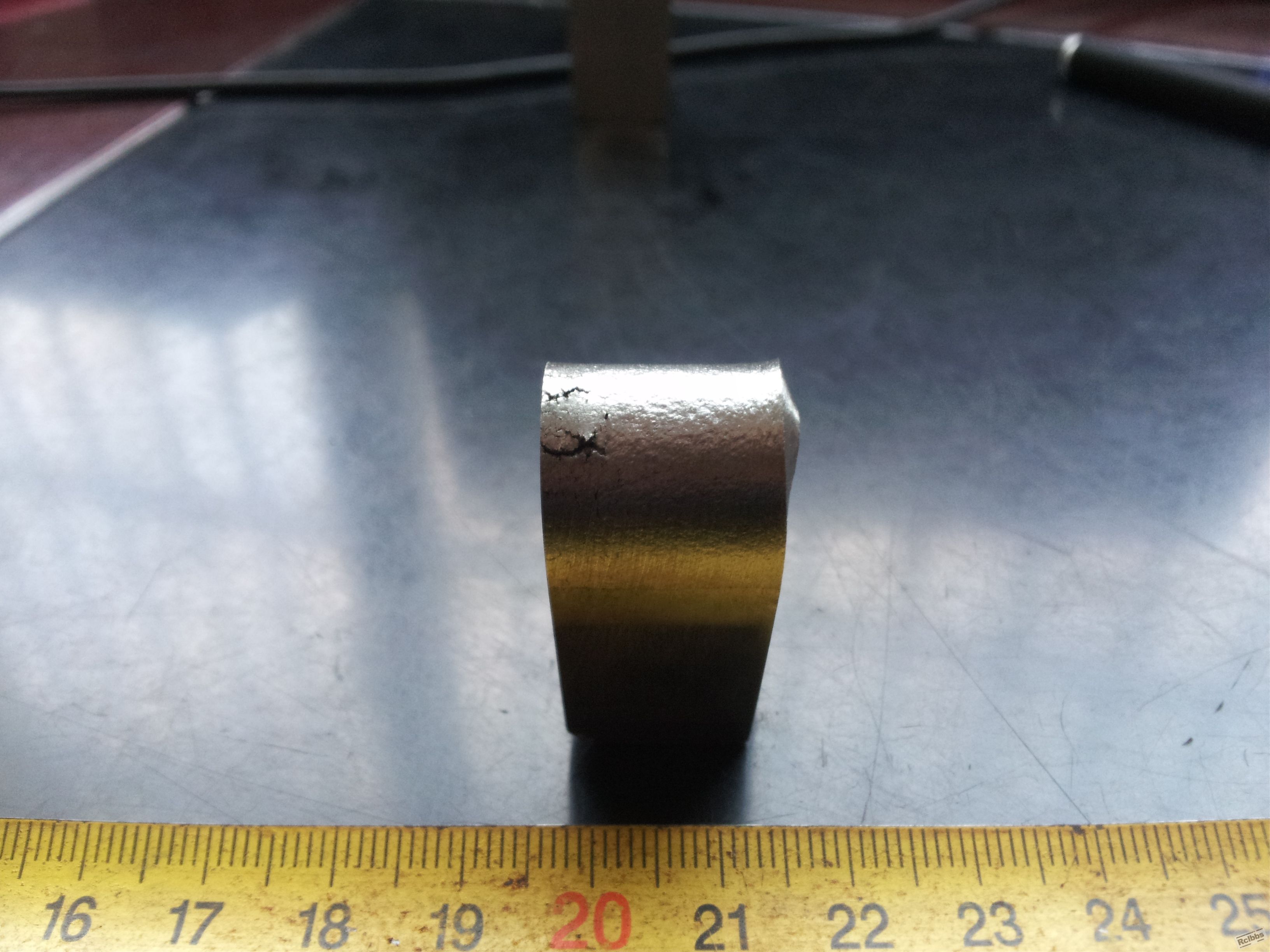

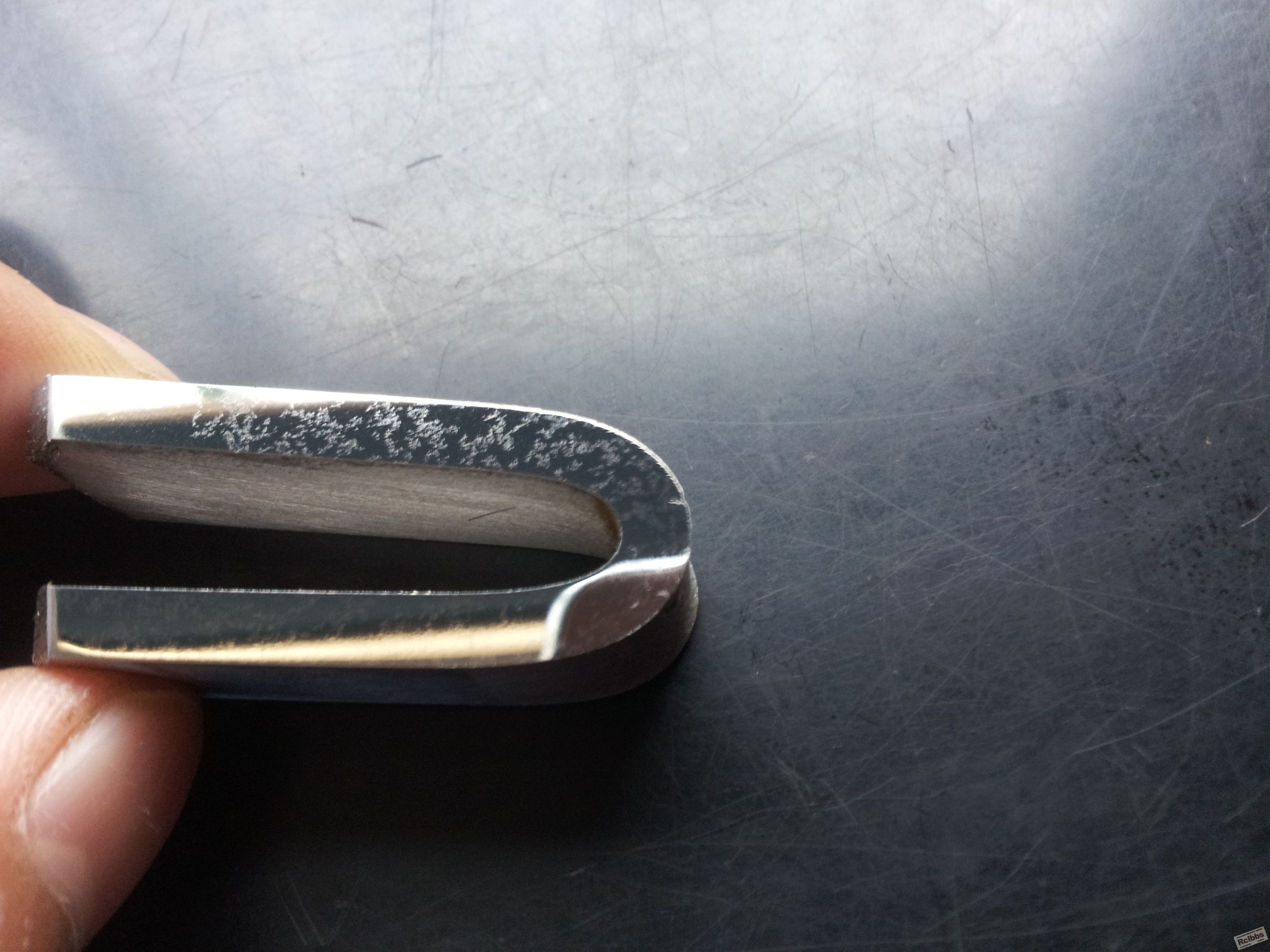

材料:S32168  产品:承压法兰盖 夹杂物种类:TiN 试验项:GB/T 4334 E
类似问题遇到过两次了,个人判断:原材料缺陷,因材料内氮化物颗粒沿晶界分布,且数量之多,可谓满山遍野,在晶间腐蚀弯曲试验中,易出现裂纹,不做金相的话,会以为是晶间腐蚀造成。说实话,国标为什么没有氮化物规定允许残留比例呢,这种承压元件,万一BOOM了,怎么办?附图
截面,肉眼可见雪花状氮化物群
截面,肉眼可见雪花状氮化物群
裂纹正面
裂纹正面

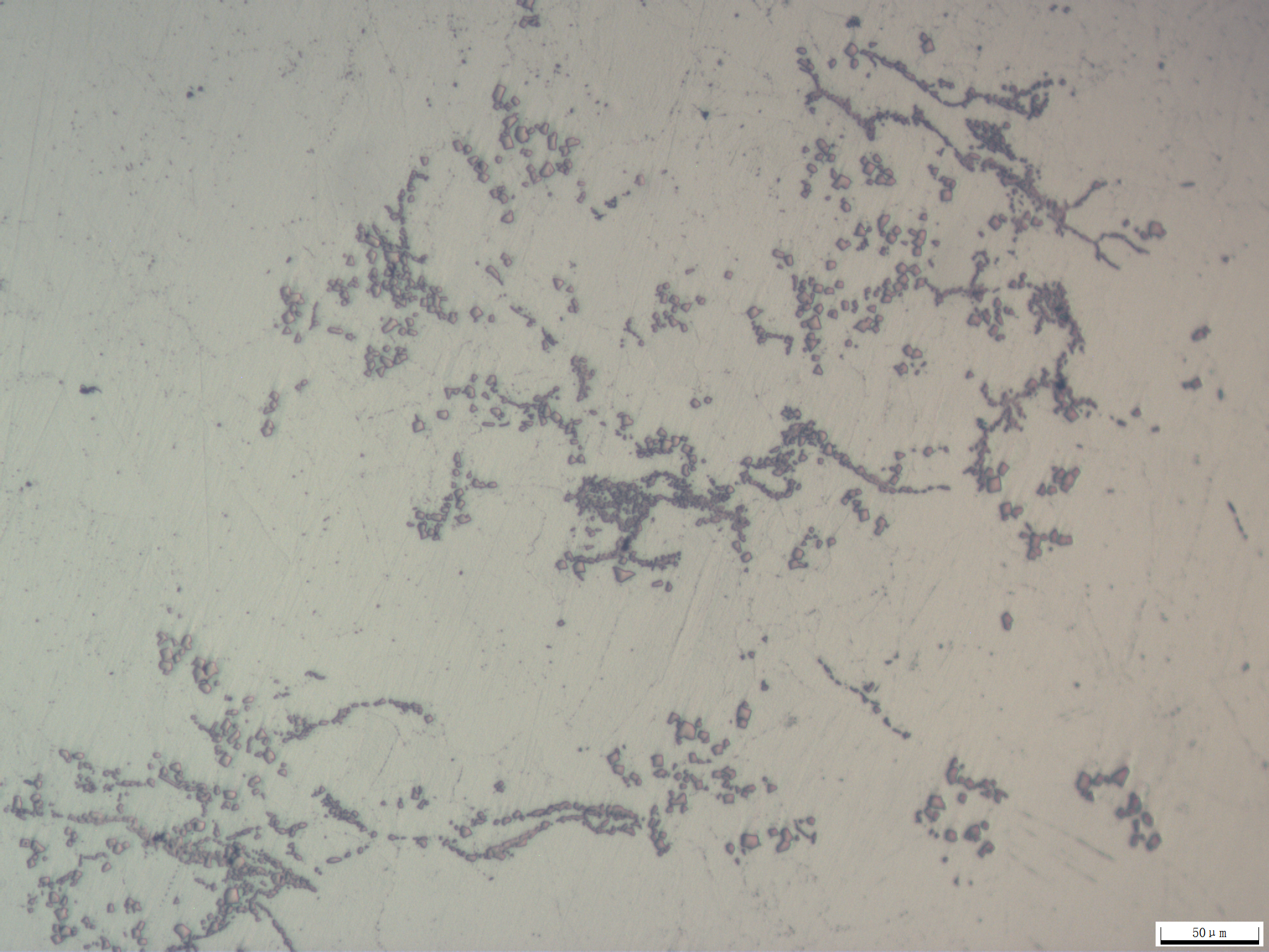

经氯化铁溶液腐蚀,不过晶界没腐蚀出来。。。时间太短?
沿晶界分布氮化物颗粒

承压法兰盖,本体试样,按标准规定试验溶液浸蚀,弯曲后是否存在裂纹来判断材料晶间腐蚀倾向。该产品复验时不对试样进行浸蚀直接弯曲便产生裂纹,金相显示基体氮化物夹杂密密麻麻,抛光态已可以看到雪花状排列的氮化物群,关键是局部沿晶界呈链状分布,加之氮化物本身硬度很高,在受到弯曲时,就出现了沿晶界开裂

从裂纹正面的照片来看,没有发生晶间腐蚀引起的龟裂形貌。材料的耐晶间腐蚀性能合格。
签到天数: 153 天
 楼主| 发表于 2013-7-10 12:48:33 来自手机 | 显示全部楼层
leeyoung007 发表于 2013-7-10 12:35 从裂纹正面的照片来看,没有发生晶间腐蚀引起的龟裂形貌。材料的耐晶间腐蚀性能合格。
是的,的确不是在做晶腐裂纹,所以我打了引号,因为有人问我在做晶腐试验时有没有碰到夹杂物引起的裂纹,我正好有这个试样就拿出来发一下
