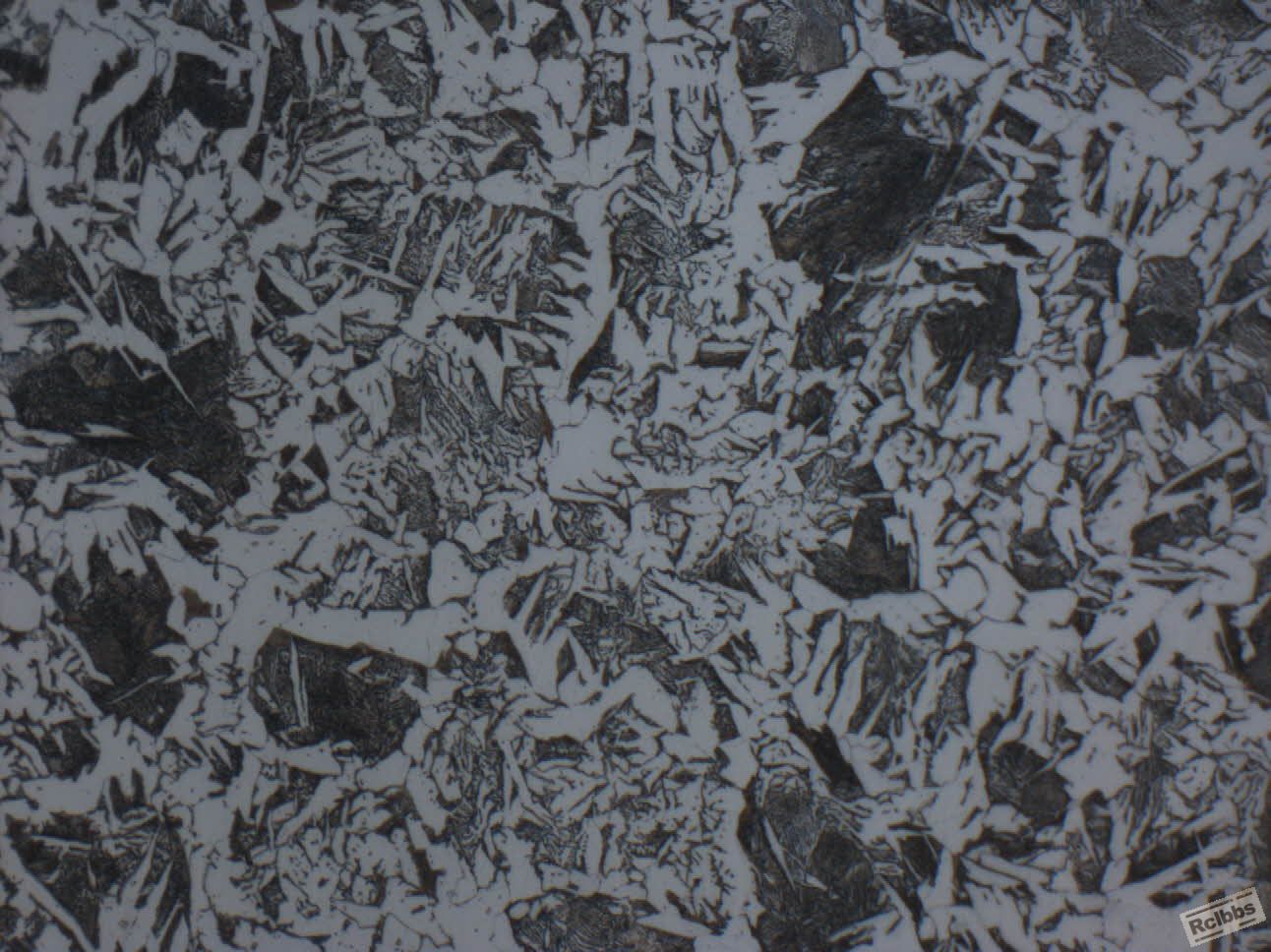

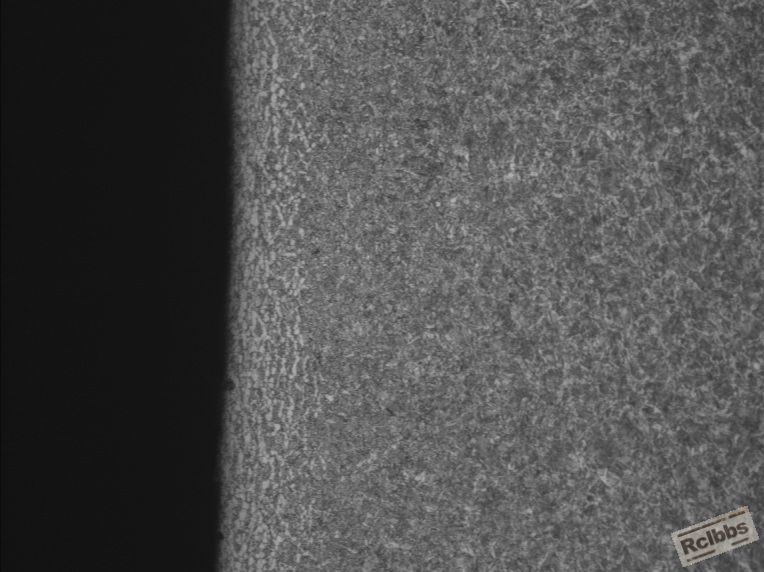

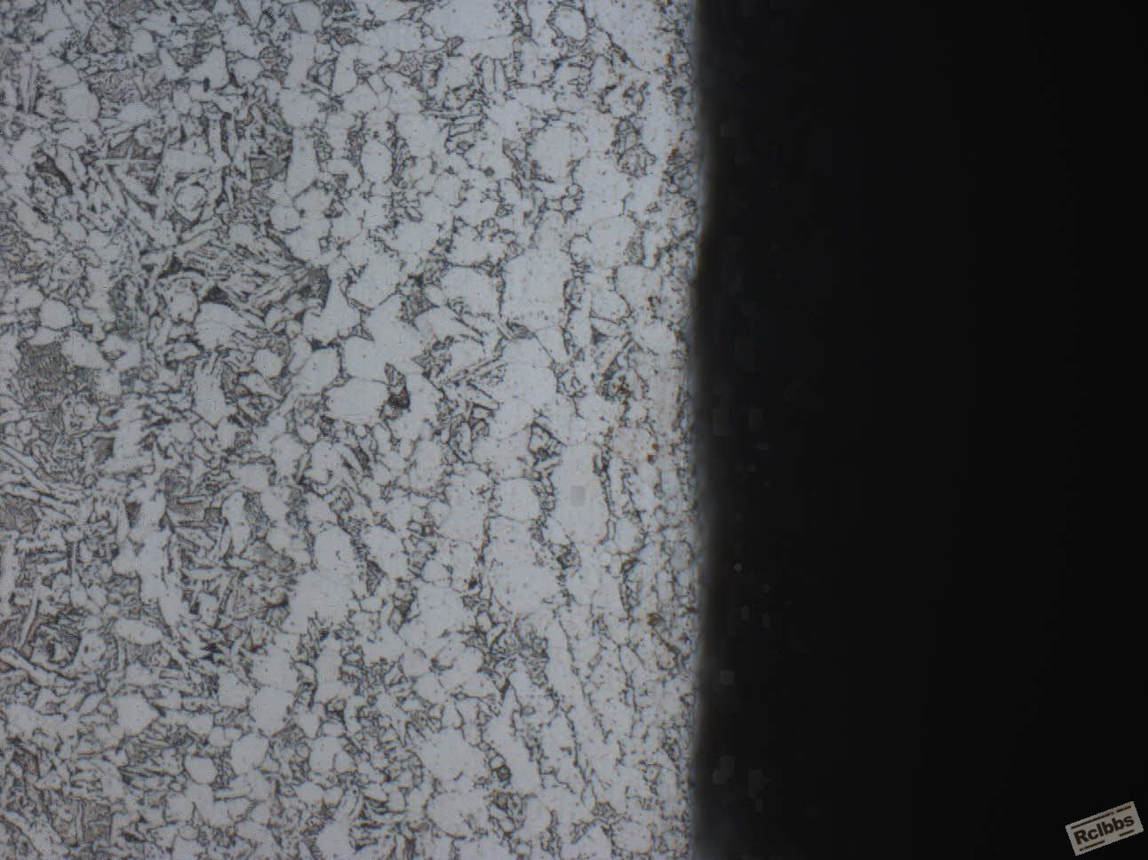

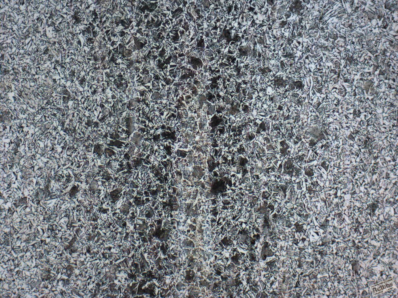

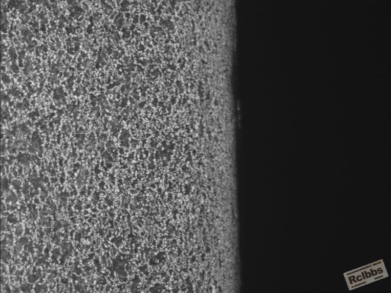

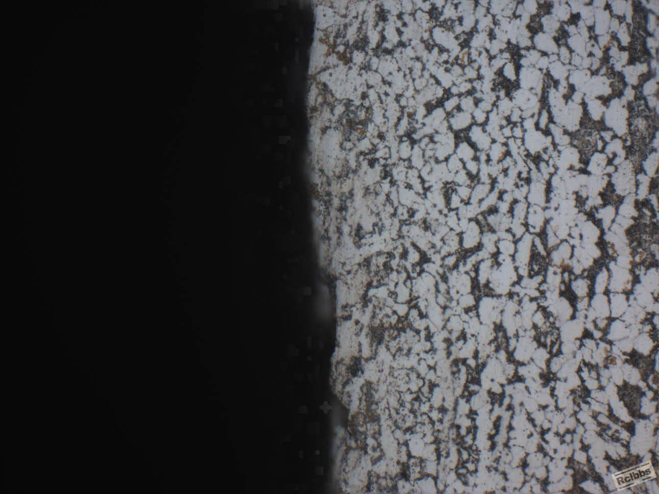

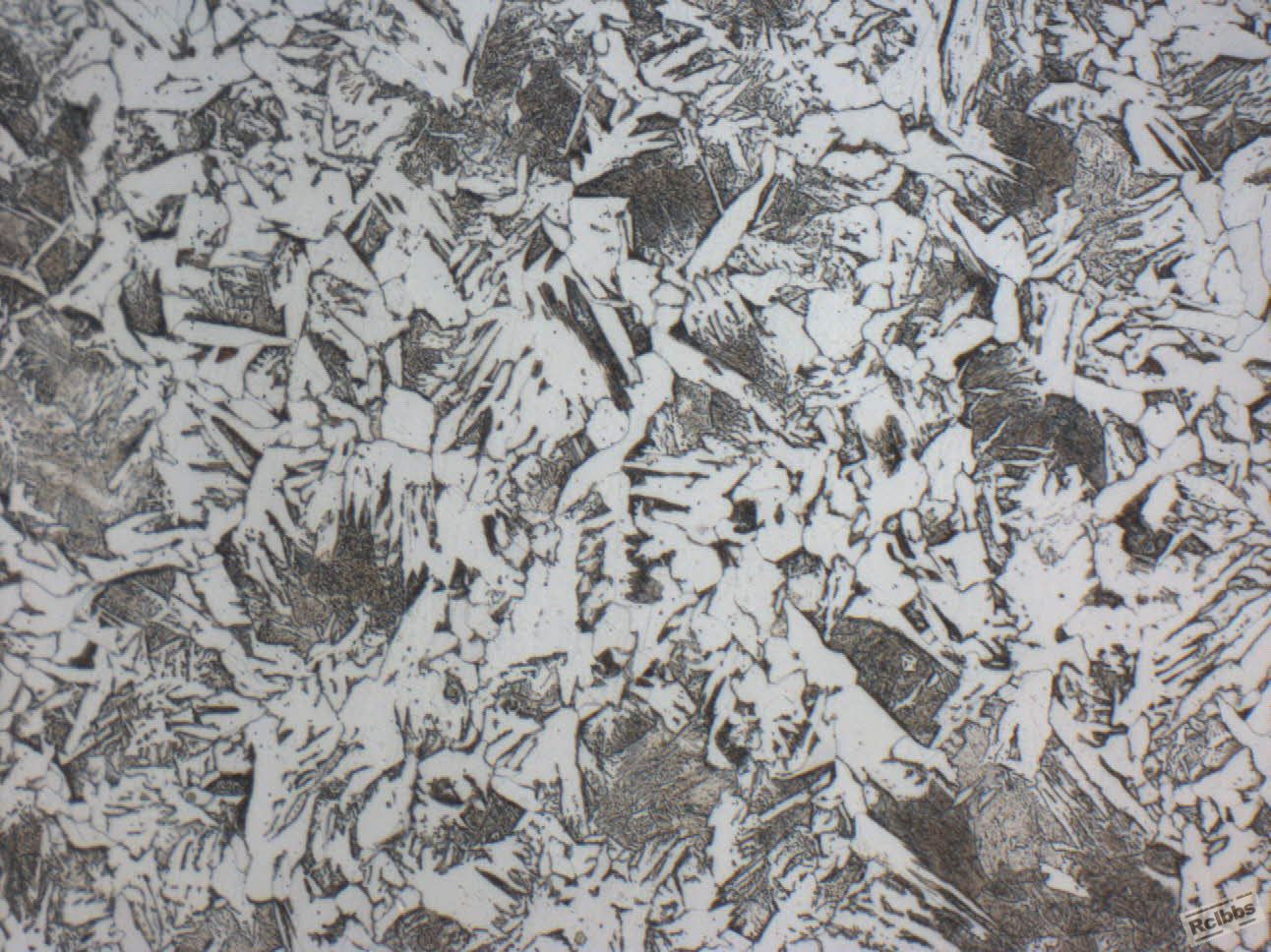

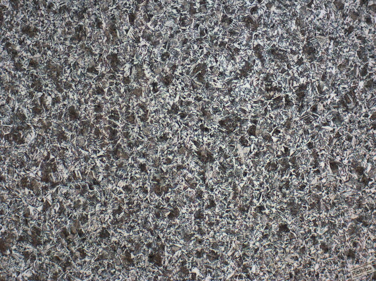

生产上遇到这种组织比较多,我是搞工艺的,对金相不熟,请各位帮忙详细剖析一下。谢谢了。。。
一侧表面组织(100倍和500倍):
一侧表面组织100倍
一侧表面组织100倍
一侧表面组织500倍
一侧表面组织500倍
另一侧表面组织(100倍和500倍):
另一侧表面组织500倍
另一侧表面组织500倍
四分之一组织(100倍和500倍):
四分之一组织100倍
四分之一组织100倍
四分之一组织500倍
四分之一组织500倍
心部组织(100倍和500倍):
心部组织500倍
心部组织500倍
控轧控冷  抱歉,前面参数没注明
参数为:
钢种235B
规格:30mm
碳含量:0.17 锰含量:0.55 碳当量:0.272
开冷温度:828 返红温度:638
上屈服强度:385需拉强度:555 延伸率 20
发表于 2013-7-9 21:37:15 | 显示全部楼层
表面半脱碳组织,心部是P+F
签到天数: 24 天
发表于 2013-7-9 22:41:13 | 显示全部楼层
成份不均、表面贫碳、可能晶粒粗大而冷却太快。
 楼主| 发表于 2013-7-10 07:40:40 来自手机 | 显示全部楼层
金相分析,为魏氏组织,表面和1/4处有回火索氏体,请帮忙鉴定一下。谢谢。
发表于 2013-7-10 07:56:53 | 显示全部楼层
表面脱碳,F粗大,心部有魏氏体组织的些许痕迹。
发表于 2013-7-10 08:03:59 | 显示全部楼层
表面脱碳,心部是冷却过快形成的针状铁素体和珠光体,针状铁素体和上贝很难区分,不知道是不是存在上贝,冷却过快的话,也有可能的
签到天数: 140 天
发表于 2013-7-10 08:39:29 | 显示全部楼层
同意楼上分析的表面半脱碳状态,其他组织为铁素体+珠光体组织!
另:希望LZ说下热处理工艺,要不然会对大家产生误导……
签到天数: 49 天
发表于 2013-7-10 10:02:23 | 显示全部楼层
表面脱碳,芯部存在过热的维氏组织,看样子像轧制的时候过热了
 楼主| 发表于 2013-7-10 13:07:43 来自手机 | 显示全部楼层
另:希望LZ说下热处理工艺,要不 ...
抱歉,前面参数没附上,
参数为:
钢种235B
规格:30mm
开冷温度:828 返红温度:638
签到天数: 13 天
发表于 2013-7-19 16:14:22 | 显示全部楼层
同意楼上的说法
签到天数: 13 天
发表于 2013-7-19 19:27:32 | 显示全部楼层
表面不完全脱碳,心部魏氏组织
发表于 2013-7-19 19:52:41 | 显示全部楼层
性能不合格吧 魏氏组织 开轧温度多少 楼主的开冷温度是不是终轧温度啊 层流冷却吗?板还是卷?缓冷后强度多少?
 楼主| 发表于 2013-7-19 23:51:36 来自手机 | 显示全部楼层
rockcheckwgd 发表于 2013-7-19 19:52
性能不合格吧 魏氏组织 开轧温度多少 楼主的开冷温度是不是终轧温度啊 层流冷却吗?板还是卷?缓冷后强度多 ...
奇怪的是性能又不错,q235b成分,下屈服385。板材,延伸率29
发表于 2013-7-20 11:24:54 | 显示全部楼层
强度超上限啊楼主 控冷有等温过程吗 看这组织应该是连续冷却的
