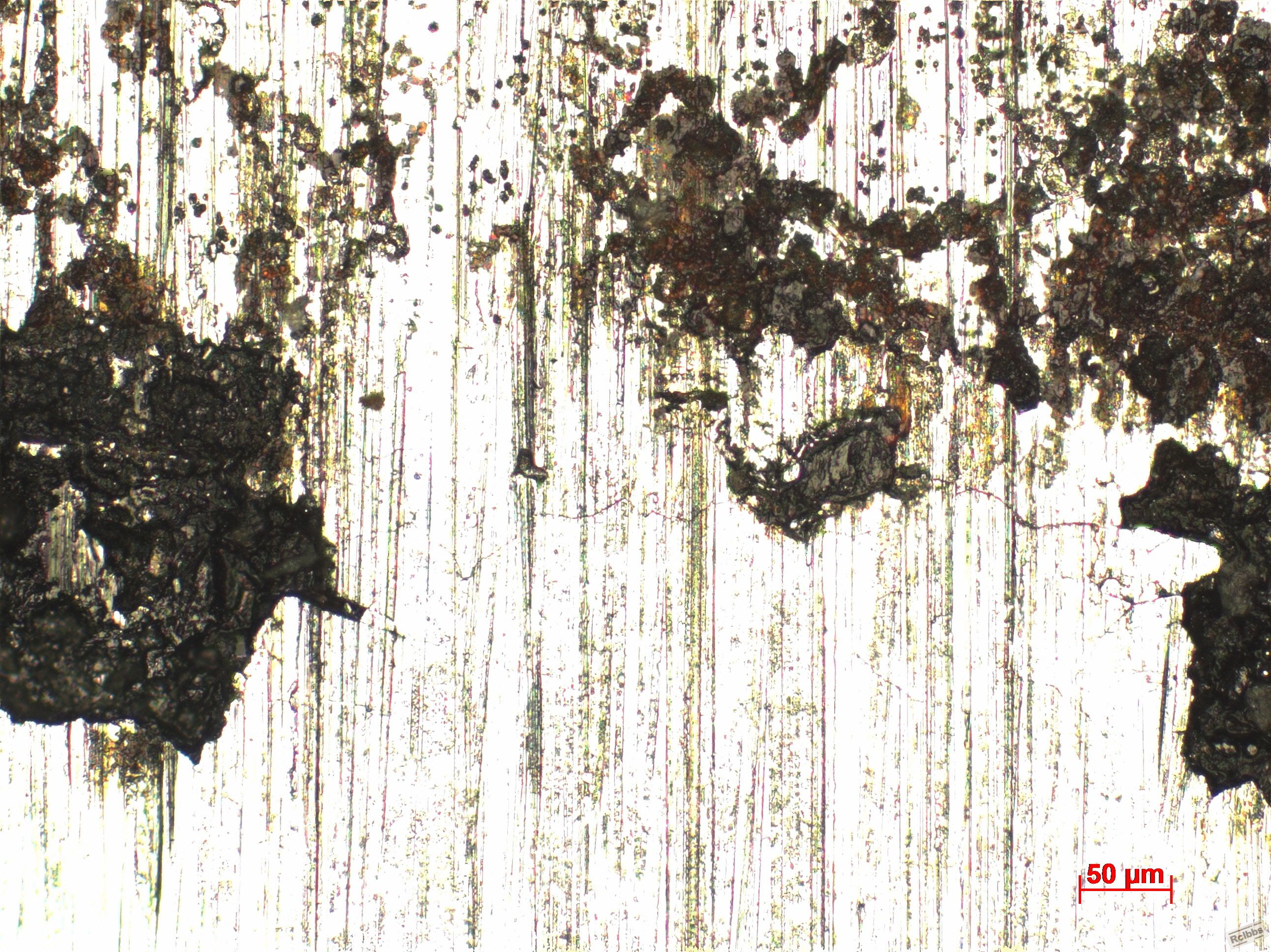

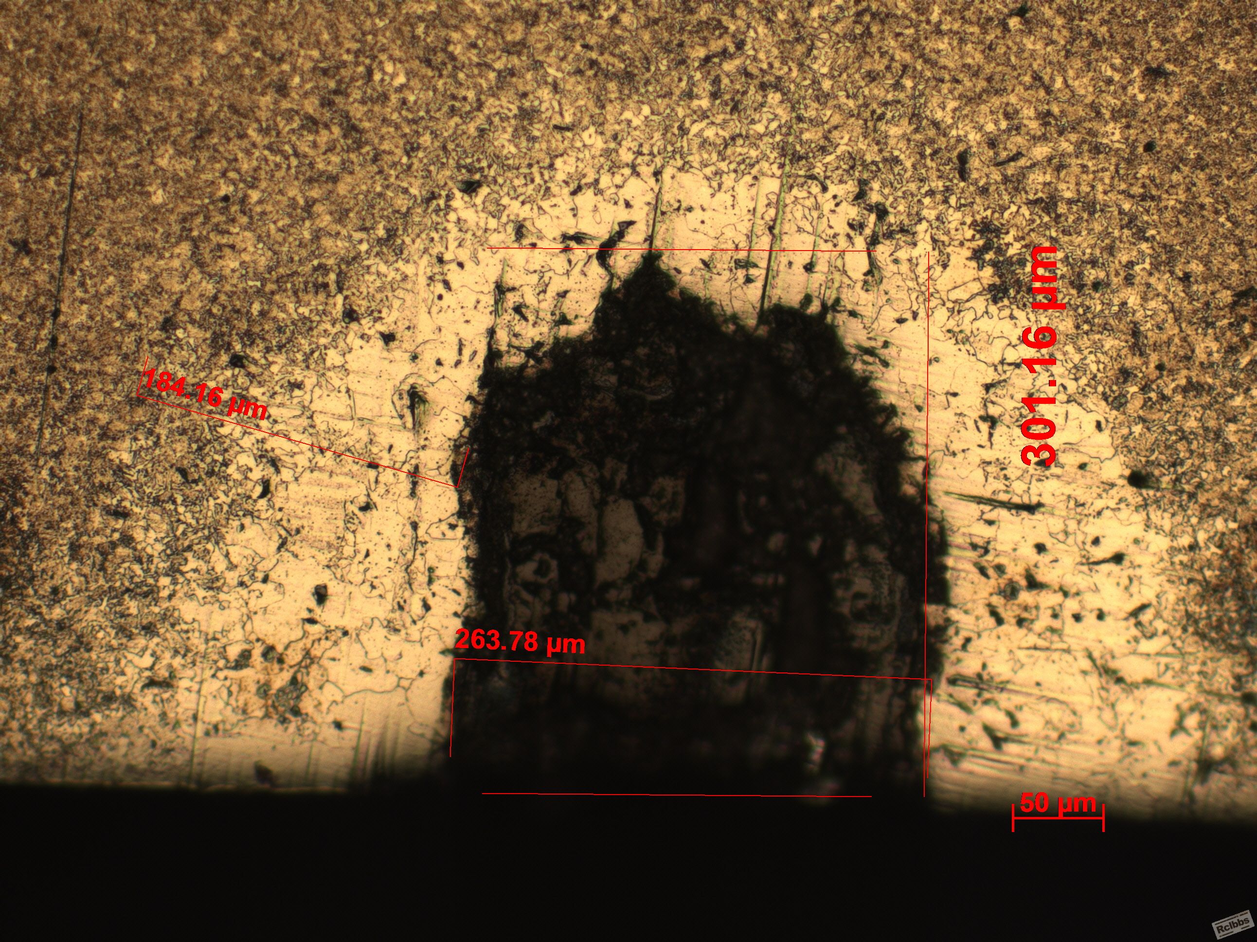

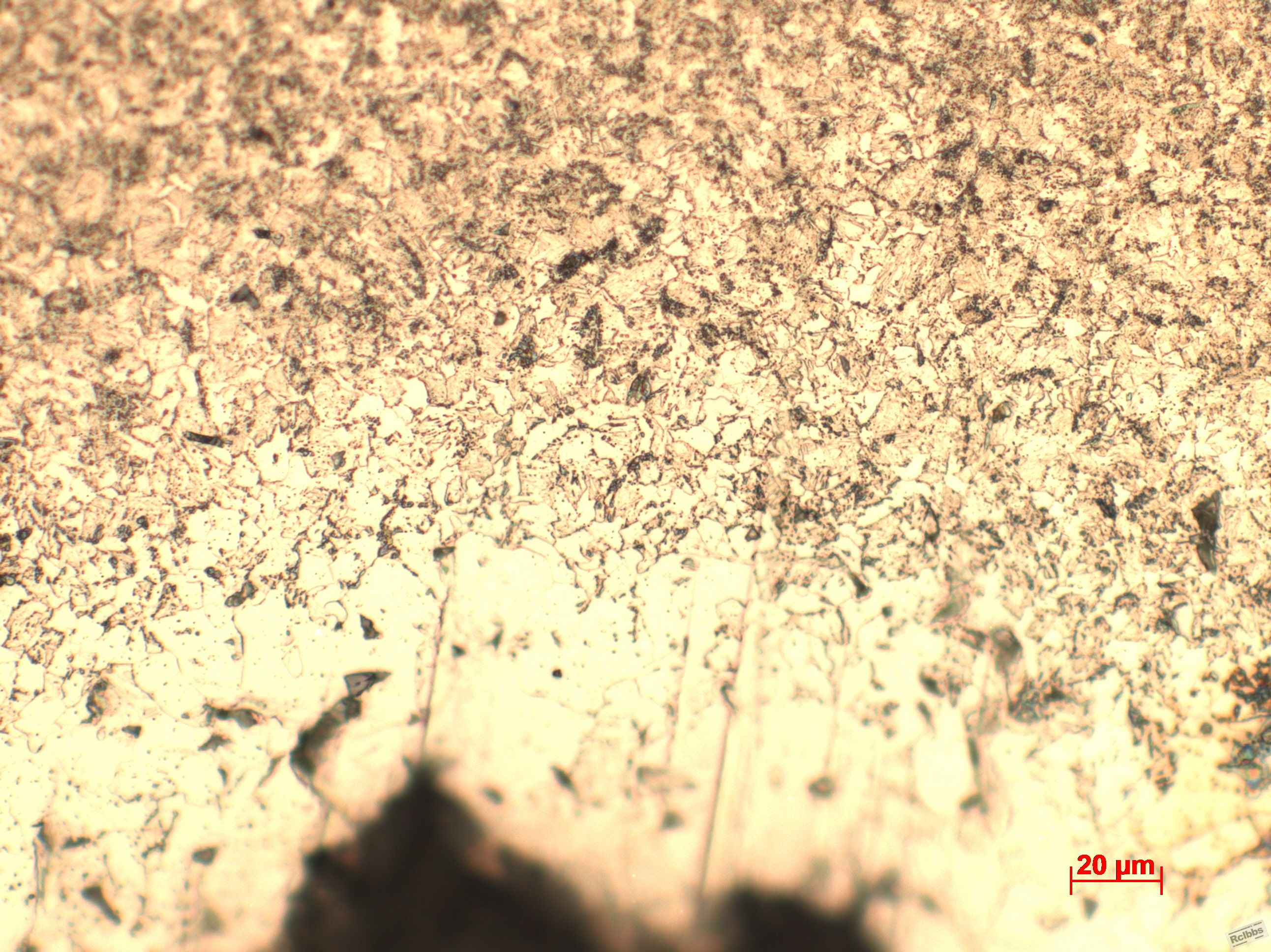

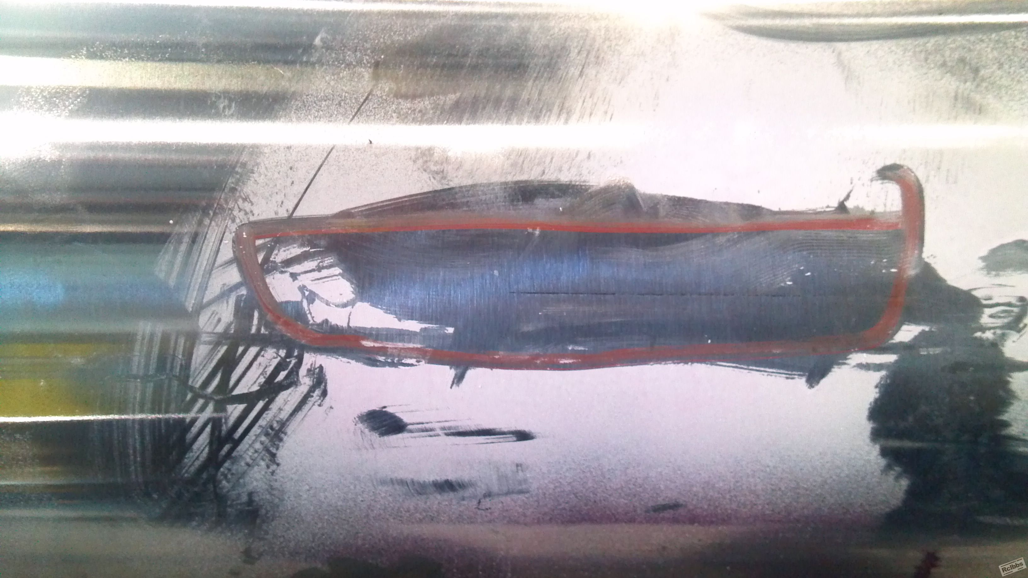

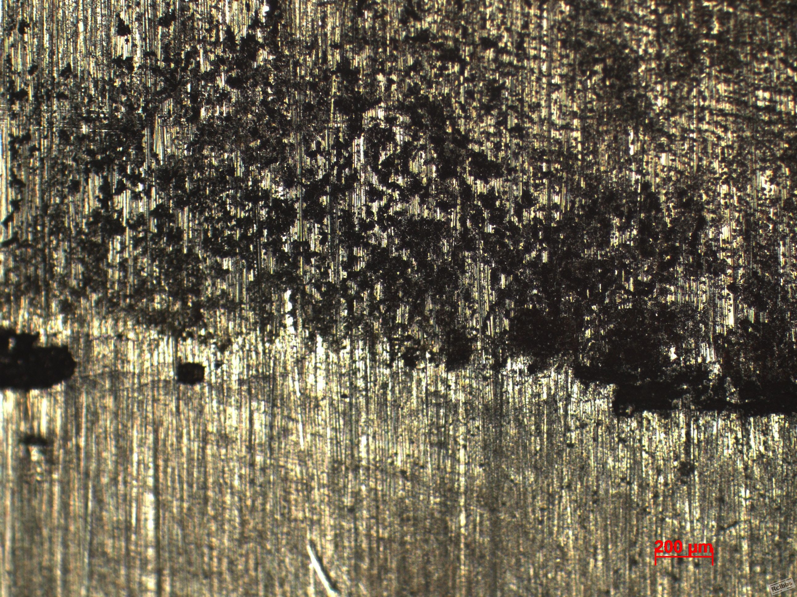

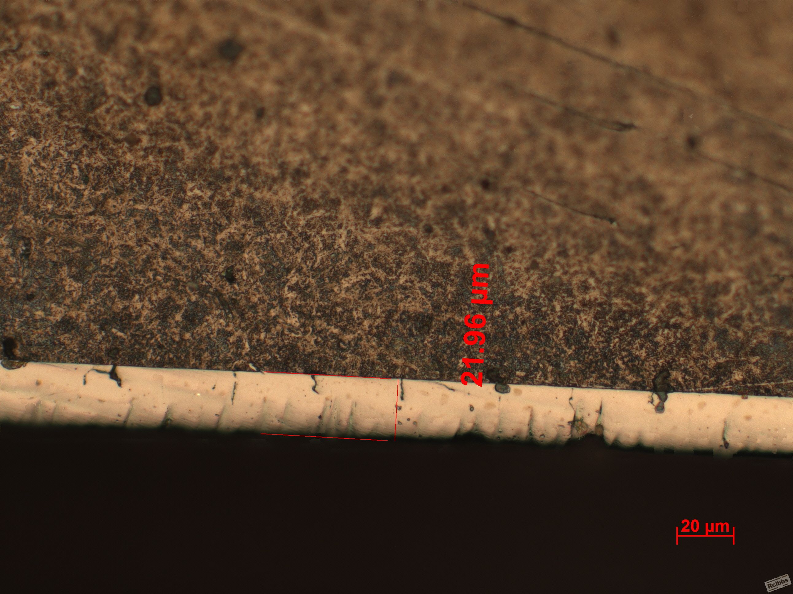

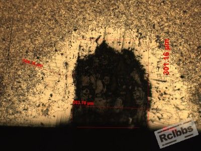

45号钢热轧棒料,原材料210mm圆,粗车到206调质,半精车,表淬,磨加工,镀铬,最后尺寸为200,在最后磨抛之后,发现表面有沿轴向的笔直裂纹,长约10cm,切开之后,在显微镜下发现,该裂纹并不连续,切很浅,深处为0.3mm,不连续处,切开后,无裂纹,但有裂纹处,存在严重的脱碳现象,大家帮忙看看,是什么原因造成的,我倾向于认为是原材料裂纹,在轧制时产生的,该裂纹在加工后,已经到底部了,所以有的地方连续,有的地方不连续,但无法解释,如果是在轧制时产生的,为什么裂纹会那么笔直,但如果是热处理裂纹,为什么那么浅,并切裂纹形态上也不像,求大神

发表于 2013-7-9 22:04:36 | 显示全部楼层
建议分析一下裂纹中灰色物的成分,是氧化铁还是夹渣?
gtn1314 + 10 好主意,但不是每个单位都有电镜,哇哈哈
 楼主| 发表于 2013-7-9 22:22:42 | 显示全部楼层
也想分析,没有条件啊,很怪异,怎么会那么笔直呢,又有脱碳,裂纹开口和裂纹底部都那么大

发表于 2013-7-9 22:28:00 | 显示全部楼层
LZ分析得不错,该裂纹应该是原材料轧制时形成,如果是热处理淬火时形成,裂纹表面不会出现如此严重的脱 碳。
 楼主| 发表于 2013-7-10 08:05:23 | 显示全部楼层
FJG 发表于 2013-7-9 22:28
LZ分析得不错,该裂纹应该是原材料轧制时形成,如果是热处理淬火时形成,裂纹表面不会出现如此严重的脱 碳 ...
估计是扎制时磨具刮伤,不然不会那么笔直

发表于 2013-7-10 08:32:10 | 显示全部楼层
看这个裂纹金相形态的话,根本不可能是淬火裂纹,看宏观形态的话,应该是原材料轧制时的问题。

淬火裂纹,一般会比较亮的

再问一下,有没有可能是在车加工之后,调质之前,刮伤造成的

发表于 2013-7-10 11:26:00 | 显示全部楼层
本来是考虑车削加工时产生的刮伤,后来看了下裂纹的宏观状态,不像是车削刮伤产生的裂纹!
签到天数: 193 天
发表于 2013-7-10 11:30:12 | 显示全部楼层
原材料发纹。。。。。。。。。。。。。。

发表于 2013-7-10 11:36:46 | 显示全部楼层
建议打一下白色区域的硬度,不一定是脱碳也
 楼主| 发表于 2013-7-10 15:07:04 | 显示全部楼层
毛毛的 发表于 2013-7-10 11:30
原材料发纹。。。。。。。。。。。。。。
裂纹口都有263um了,发纹没有这么宽的
 楼主| 发表于 2013-7-10 15:07:57 | 显示全部楼层
腐蚀之后,铁素体的晶界都很清晰了,肯定是脱碳

发表于 2013-7-15 22:35:00 | 显示全部楼层
赞成是原材料问题,非热处理造成。

发表于 2013-7-15 23:04:37 | 显示全部楼层
应该是轧制的过程中,轧机的轧辊或者是导卫上的缺陷在原材料上划出来的。在同一炉号同一批次的棒料上在找找看,如果还有这种缺陷,就能确定是轧制过程划伤的,导卫的原因比较大。

咱们从头分析下:
1、先说脱碳问题,从你的描述来看,应该是在表淬之后发现的裂纹(如果在调质后出现的话,半精车的时候车工能看见,因为在裂纹处会断屑),所以,应该是表淬后出现裂纹。不知道你表淬采用的什么加热方式?高频?中频?还是更低?另外,表淬之后有没有回火,如果回过火,裂纹处也会有脱碳层(氧化)。那么,你就不能断定裂纹是原材料问题还是热处理问题
2、再说裂纹形状的问题,还是一样,如果是刮伤,粗车的时候会很明显出现一道黑色条纹(就是图片上的裂纹),像夹层一样,也会断屑,然后调质,继续半精车,车工还是没有发现裂纹的现象。最后表淬,发现裂纹。如果是原材料裂纹的话,说明你的表淬并没有使裂纹扩展,至少没有扩展多少。还有,你说的笔直?是真的想用尺子画出来的那样直吗?如果是的话,我想应该是在轧制的时候产生夹渣物,从而导致缺陷扩展,造成裂纹。应该不是刮伤
个人想法啊,望指教,勿喷   呵呵

发表于 2013-7-16 15:26:19 | 显示全部楼层
我也倾向于原材料缺陷如夹渣严重的翻皮一类的缺陷
