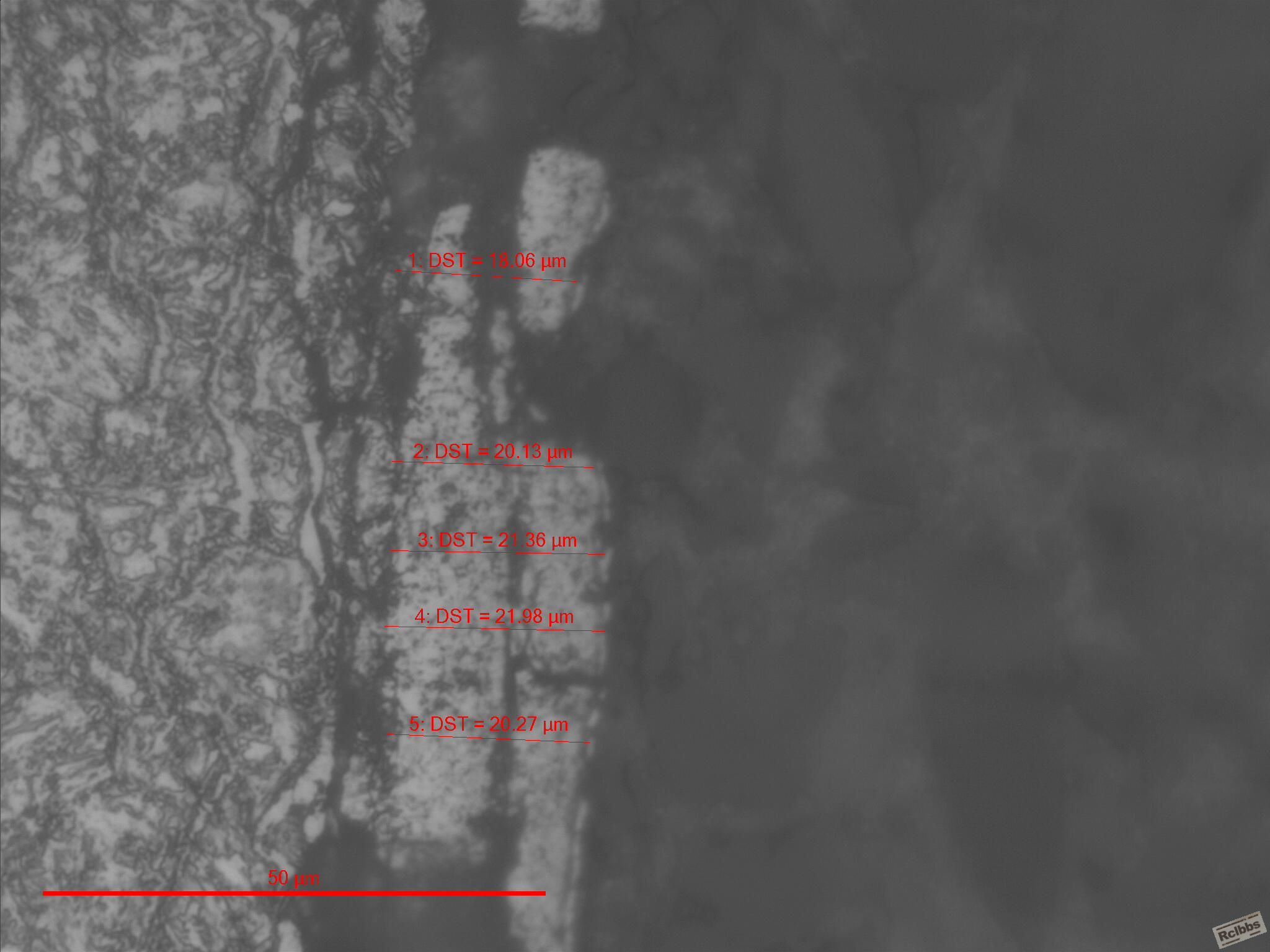

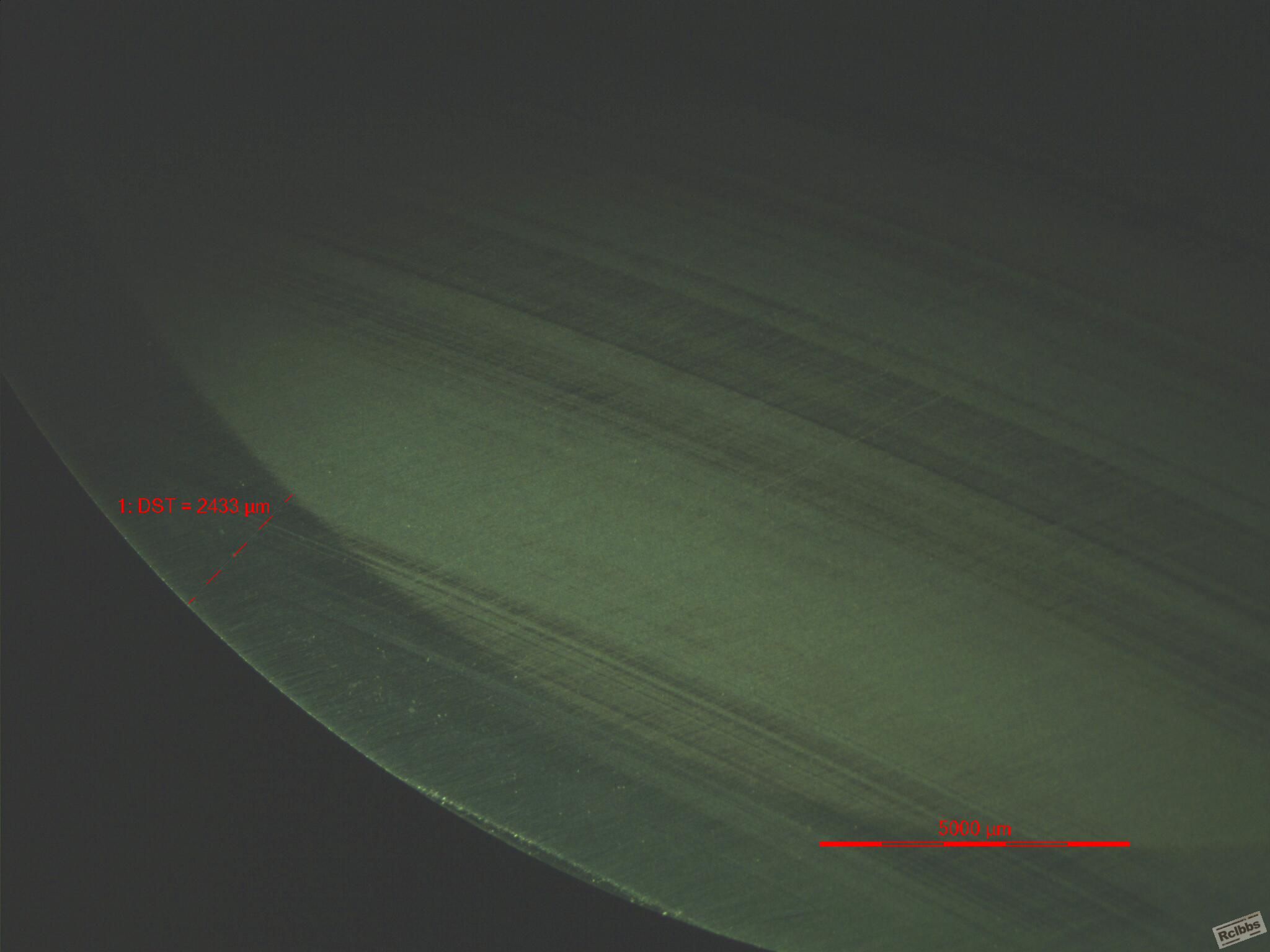

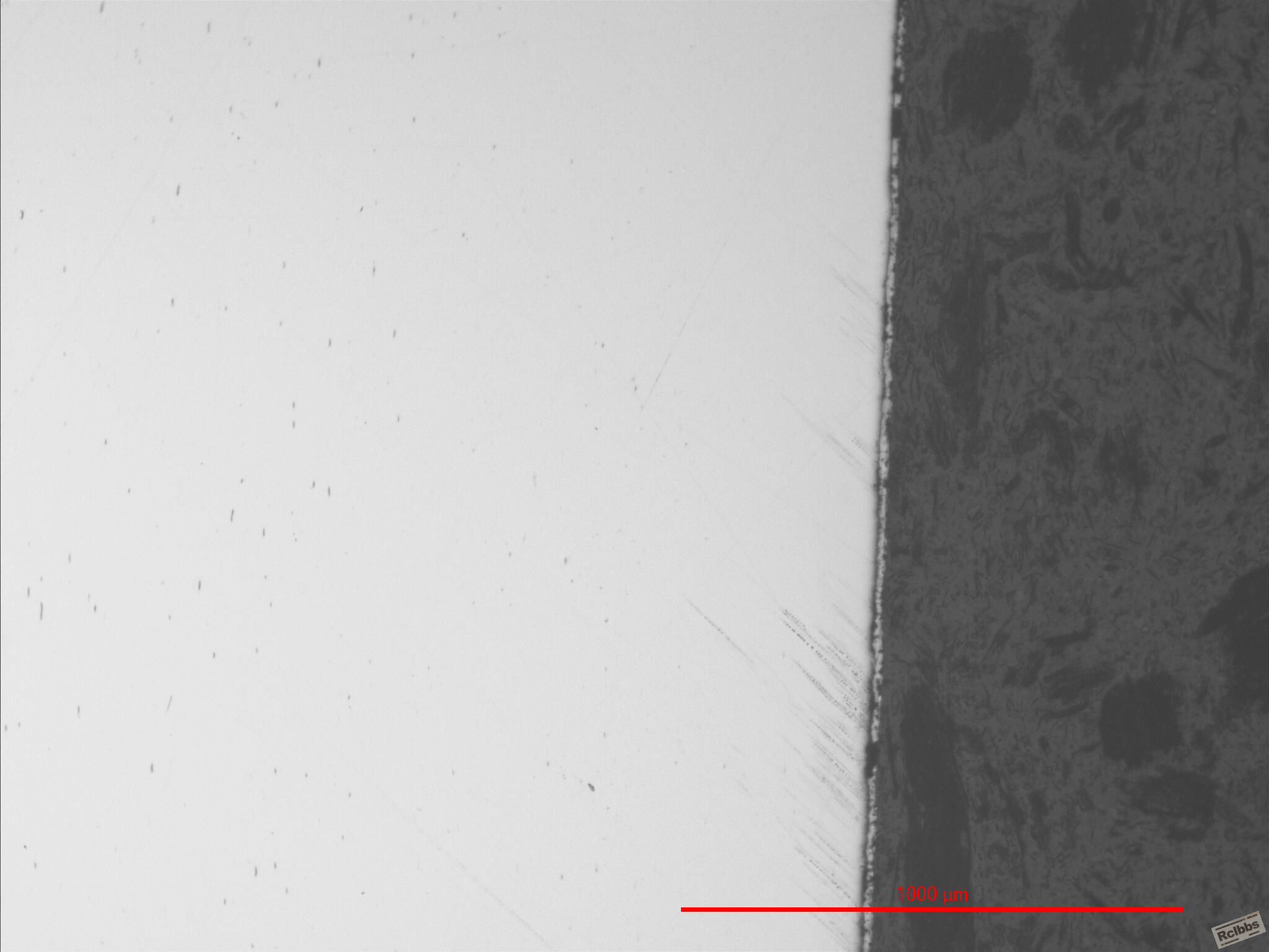

这三图的解释
用硬度法测渗氮层和氢脆层,硬度的下限是多少〉????像渗碳层是550HV
发表于 2013-7-10 14:19:35 | 显示全部楼层
有标准要求,根据心部硬度定的
发表于 2013-7-10 15:13:47 | 显示全部楼层
如果客户没有要求,就是心部硬度加30HV,一般用0.3kg的力打,一般在距离表面3倍于有效深度位置的硬度,作为心部硬度
发表于 2013-7-10 15:17:54 | 显示全部楼层
感觉脉状氮化物,还是挺严重的,有三四级了
 楼主| 发表于 2013-7-10 15:41:41 | 显示全部楼层
那第一个呢〉??是什么层厚度

发表于 2013-7-14 16:38:24 | 显示全部楼层
制样很差,你的白层基本没有了,记得用锯片
