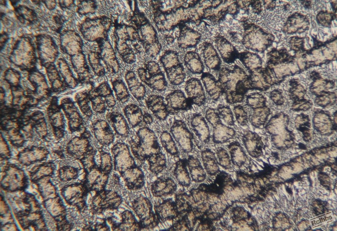

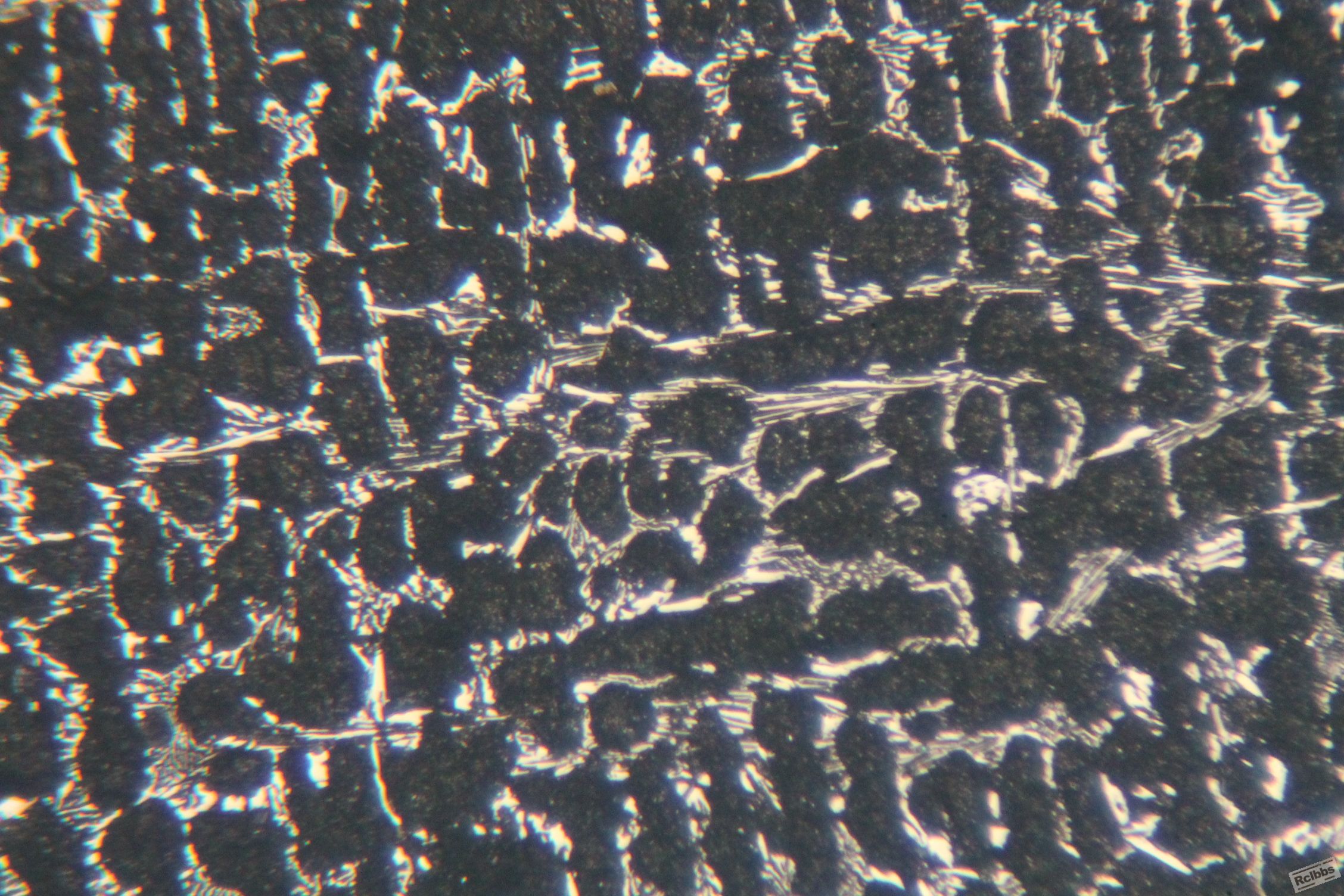

第一张100倍 第二张400倍
感觉像是黑色索氏体+碳化物
C1.5 Cr20 正火 淬火 回火 具体温度不知
请各位老师帮忙鉴定下
签到天数: 608 天
发表于 2013-7-10 20:55:34 | 显示全部楼层
    这个金相为高铬铸铁件金相,因浸蚀过深,碳化物的数量、形态及分布是一目了然了,但基体组织几乎全黑。
    据我个人经验,这个材料的基体组织应该是回火索氏体。
    常见的是该材料用于发动机气门座圈,需要较高的耐磨性,同时需要较高的耐高温性能,故该材料铸造成型,至800度以上脱模空冷,即相当于淬火,接下来需要600-700度保温,起到回火作用(也有人称退火)。
    由于该材料含有较高的Cr,其中大部分形成合金碳化物外,还有大量的保留在基体组织中,当奥氏体化转变成马氏体。并回火后,又会弥散析出大量的Cr的合金碳化物,呈圆形颗粒状,故基体组织浸蚀轻一些,会发现基体组织整体上是颗粒状组织。

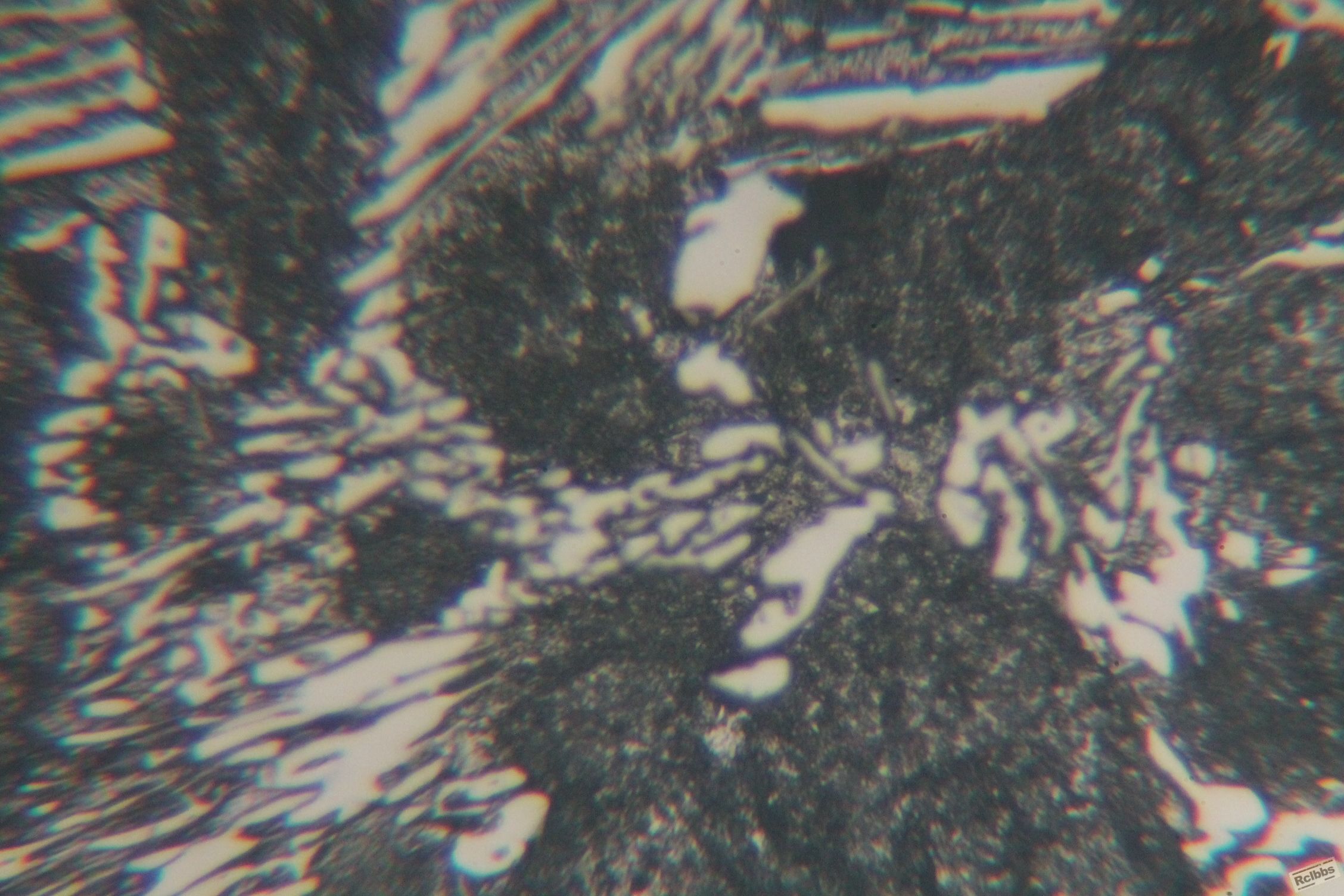

stove + 10 感谢支持!
发表于 2013-7-10 21:06:38 | 显示全部楼层
好奇怪的组织,硬度有多少啊?
签到天数: 301 天
发表于 2013-7-14 16:35:01 | 显示全部楼层
回火托氏体+共晶碳化物+颗粒状碳化物

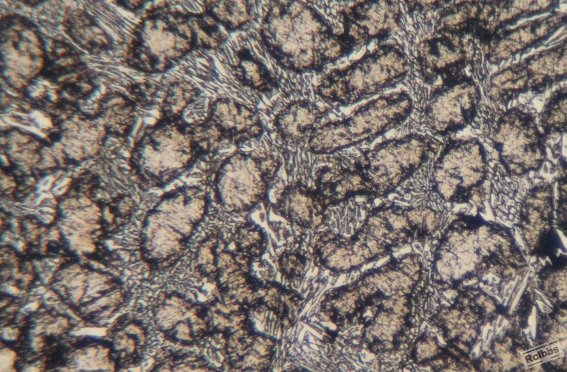

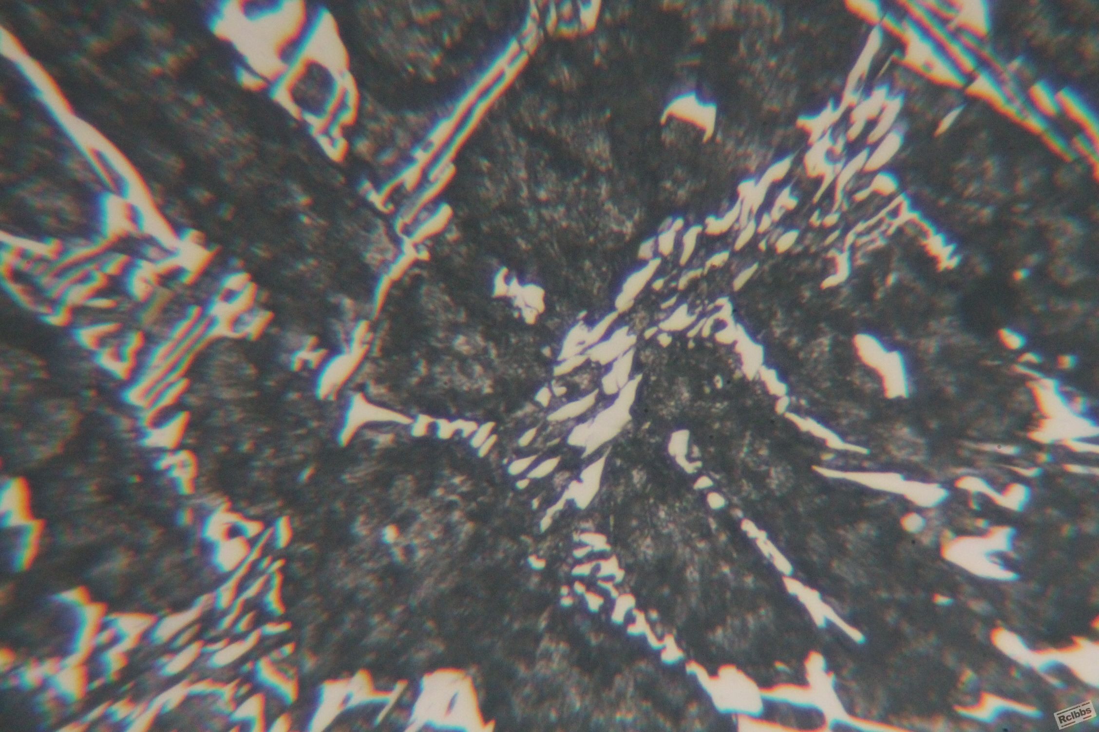

 楼主| 发表于 2013-7-15 14:12:16 | 显示全部楼层
轻腐蚀的
 楼主| 发表于 2013-7-15 14:13:59 | 显示全部楼层
发表于 2013-7-16 14:26:15 | 显示全部楼层
这咋像莱仕体呢,鱼骨状的。。。。。我露怯了
发表于 2013-7-16 18:22:39 | 显示全部楼层
像高铬铸铁的铸态组织
签到天数: 49 天
发表于 2013-7-17 10:58:48 | 显示全部楼层
莱氏体共晶组织,高铬合金铸铁,硬度应该有50HRC吧 !
 楼主| 发表于 2013-7-17 15:07:12 | 显示全部楼层
碳化物的确是共晶碳化物 应该是莱氏体钢来着
发表于 2013-7-17 16:21:59 | 显示全部楼层
2楼看的没错,我也认为是发动机气门座圈。正常组织。
签到天数: 139 天
发表于 2013-7-20 15:22:53 | 显示全部楼层
这个是Cr12 铸态组织、、、、、、、、、、、
发表于 2013-7-21 09:36:44 | 显示全部楼层
我猜材料可能是冷作模具钢Cr12或Cr12MoV、SKD11。好漂亮的共晶碳化物
发表于 2013-7-22 22:36:47 | 显示全部楼层
