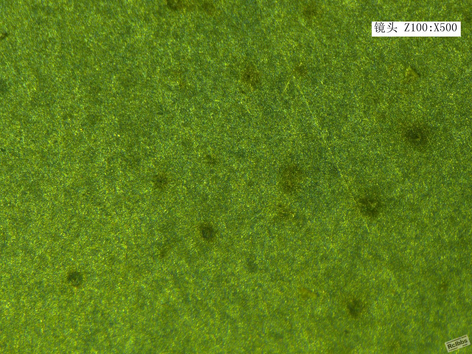

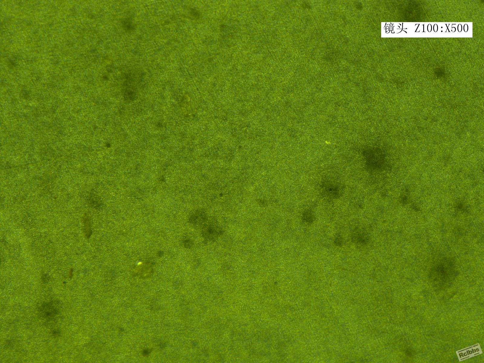

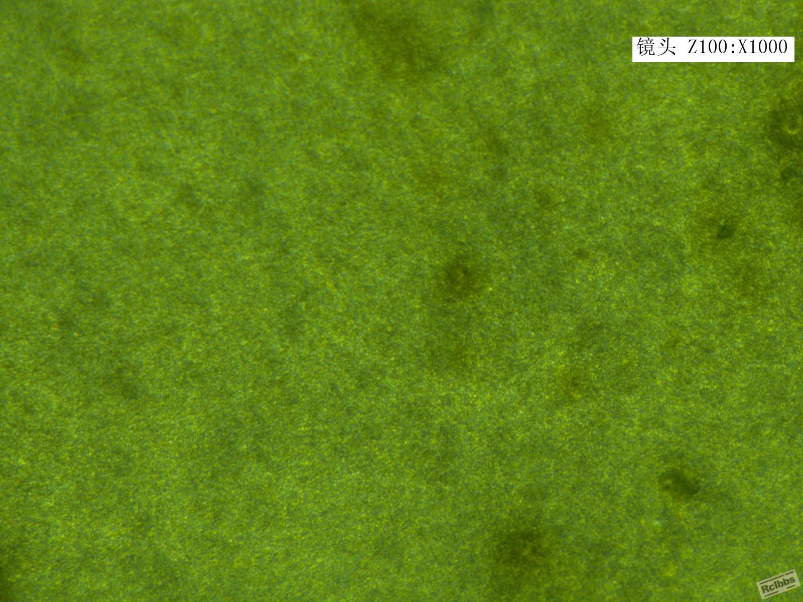

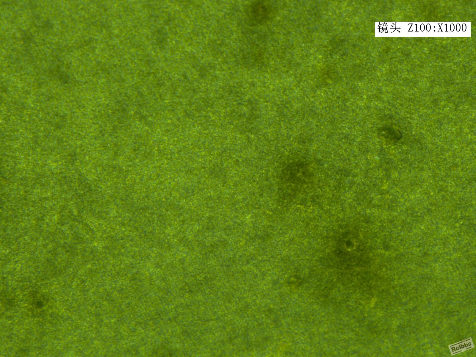

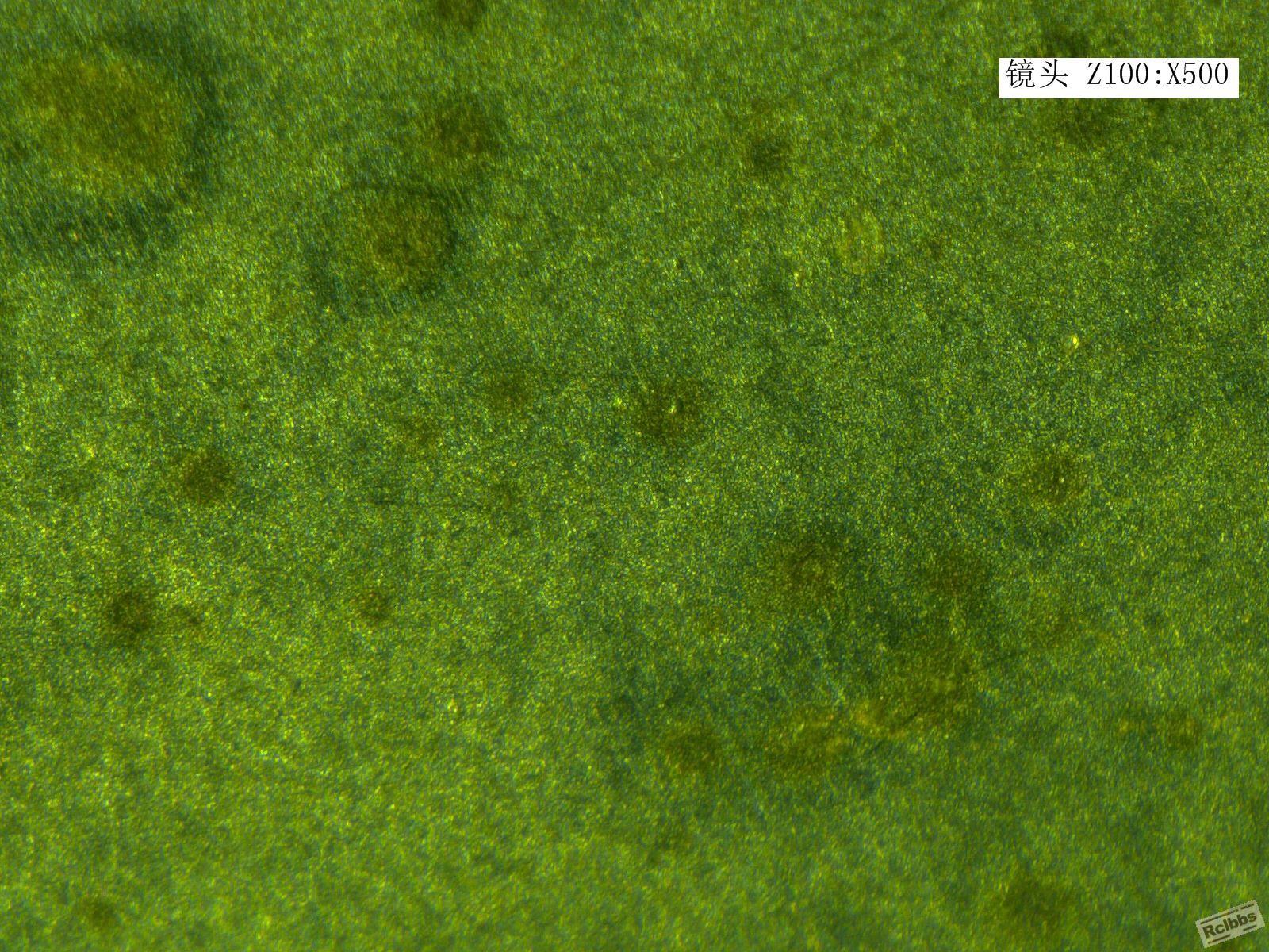

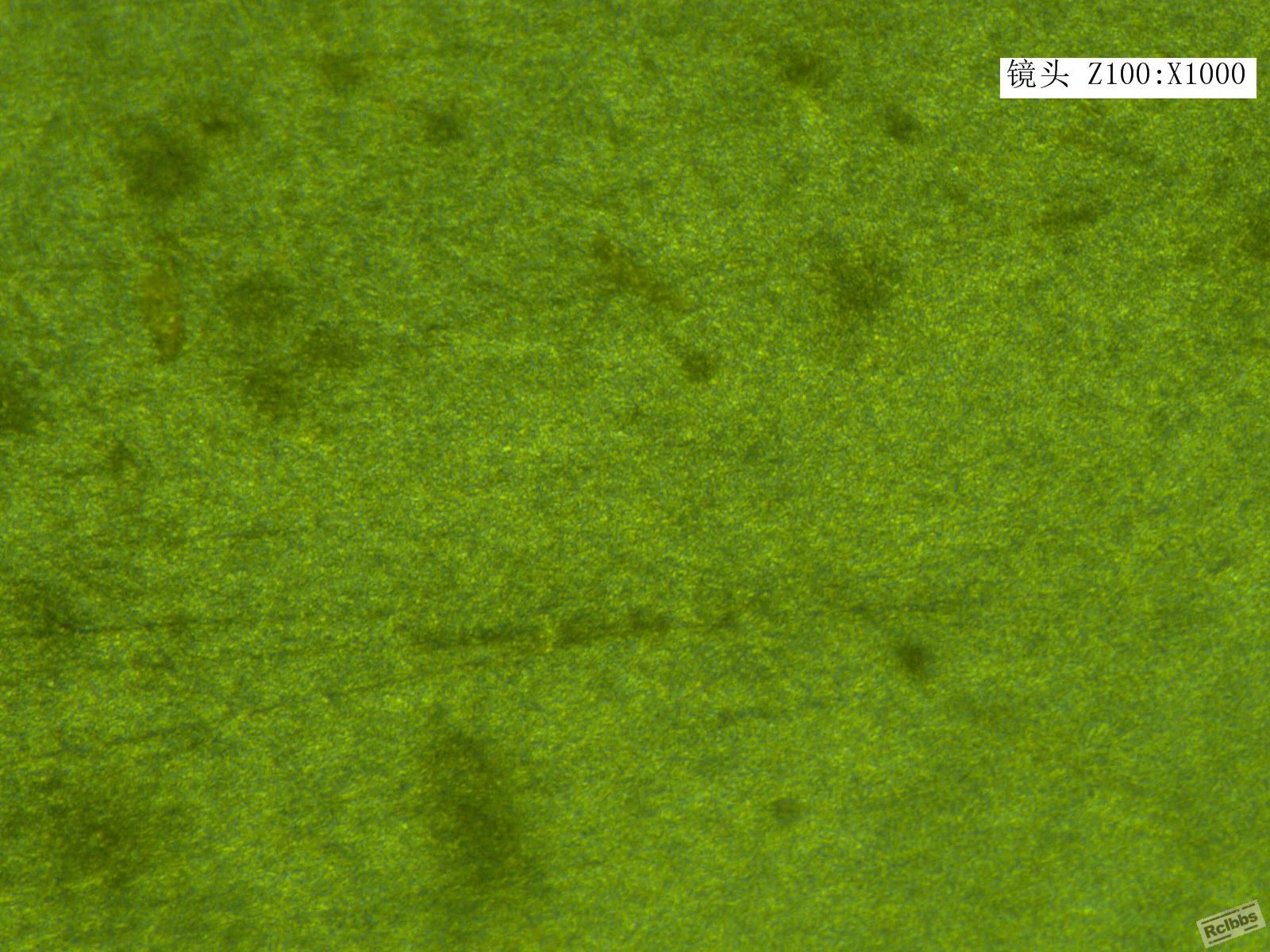

照片的三张是500倍下的三张是1000的大家帮忙分析一下
 楼主| 发表于 2013-7-10 19:33:08 | 显示全部楼层
拍的不太好,有点急,先这样帮忙看下组织是什么?硬度偏低,在组装的时候断了。

发表于 2013-7-10 21:51:54 | 显示全部楼层
cmz 发表于 2013-7-10 21:35
这个不是我取得样,别人把样拿来就已经破坏了,做不了断口分析的,不是做这个的人取得所以我就只能看下金 ...
仅从组织,判定为均匀的回火屈氏体。但对螺栓断裂的分析,起不到什么作用。既不能说明螺栓是好的,也不能说明螺栓不好的,OK?

发表于 2013-7-11 09:31:05 | 显示全部楼层
个人感觉:单看组织的话是没问题的,既然LZ证实硬度偏低,是不是回火温度太高了,导致抗拉强度不够导致断裂!

发表于 2013-7-12 21:39:02 | 显示全部楼层
第四张貌似有晶界网F,这可能是主因?
照片不清楚,不太确定
发表于 2013-7-14 21:09:03 | 显示全部楼层
我觉得组织应该没问题,至少从他上传的照片看,螺栓断裂很多原因,楼主还是再弄点断口照片给大家分析分析。

发表于 2013-7-15 12:55:52 | 显示全部楼层
1、最近老出现断裂,说明断裂的样品多,去找找看还有没有断裂的完整样品。
2、如果只能做金相,那么把金相做好一点,怎么看都不象是500、1000倍的,怎么看着象是100倍的照片,而且制样太烂了,这样的照片更易误导判断结果。

发表于 2013-7-15 21:51:41 | 显示全部楼层
没看出来哪里是500倍和1000倍?

发表于 2013-7-17 10:50:09 | 显示全部楼层
图片不清楚,貌似100和200倍的吧!
