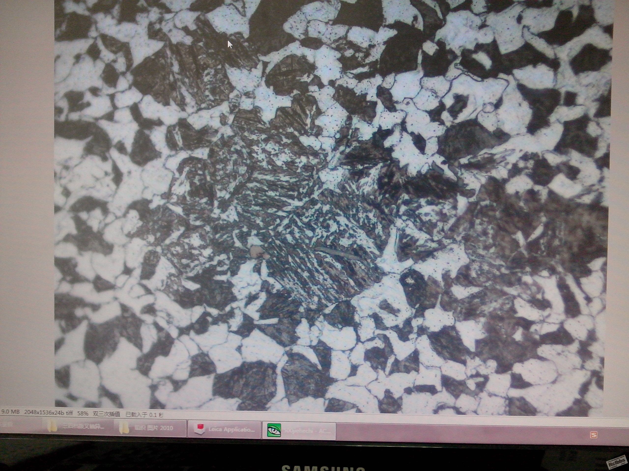

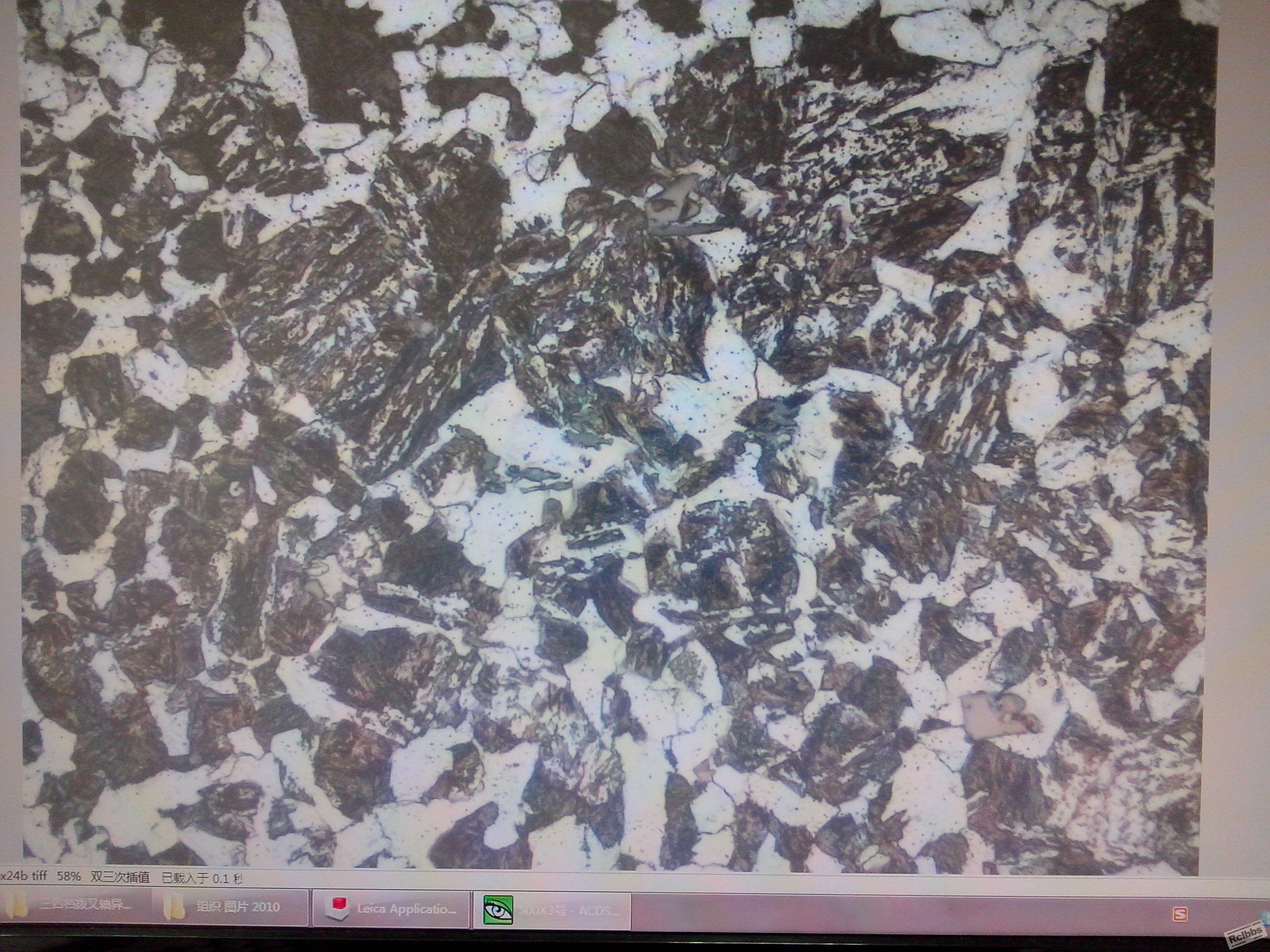

工件为等温正火   材料为20CrMnTiH    大家看一下异常组织是什么  魏氏组织还是贝氏体还是别的组织 图片为500X

冷快了,贝氏体组织,

属于哪种贝氏体组织  粒贝还是哪种贝
上贝氏体。。。。。。。

羽毛状,上贝氏体,冷速快了

上贝氏体  羽毛状

原材料是铸件还是锻件?检查过原材料的原始组织吗?

正火出现贝氏体组织是很正常的现象,不必纠结
此零件为外购件  具体还真不太清楚

珠光体+铁素体+贝氏体,少量托氏体

个人感觉不是贝氏体,贝氏体应该是铁素体+渗碳体,而图中感觉像是珠光体+针状铁素体。估计形成原因和原材料成分偏析有关系

ruben518 发表于 2013-7-19 10:52
珠光体+铁素体+贝氏体,少量托氏体
哪些是托氏体?能否在图中标明

个人感觉不是贝氏体,贝氏体应该是铁素体+渗碳体,而图中感觉像是珠光体+针状铁素体。估计形成原因和原材料 ...
同意你说的。哪有铁素体那么粗的上贝?
